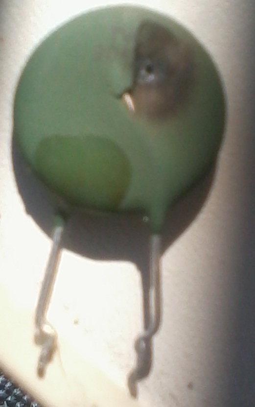

    В результате скачка напряжения сгорел беспербойник. Разобрал - во ттакая прогоревшая насквозь деталь, не знаю, как называется, наверное конденсатор. Выпаял её, снёс в единственный в городе магазин радиодеталей - там сказали, что нет такой и не будет. Не знаю, почемуo_O . И вид у продавца был какой-то испуганый:eek: . Это что из разряда запрещённых к обороту радиодеталей:D ? Подскажите что, кто в курсе где такое можно найти:beer:Из оставшейся маркировки TV а снизу 204. Но допускаю, что часть маркировки сгорела.

    Это варистор. Что за ИБП?

    Высоковольтный дисковый керамический варистор. В блоках питания такие. Поищи в интернете схему своего бесперебойника, найдешь точную маркировку. И на радиорынок. Там есть всё.

    Варистор. Ставится, как правило, именно как защита от перенапряжений. То что сгорел не удивительно, и должен был.
    ИБП должен работать и без него (как правило), если там сгорел только он. Если ИБП запустится без него - считайте повезло. Обычно одним варистором дело не ограничивается. Кстати, посмотрите на плате, нет ли там ещё таких. Они не должны звониться накоротко. Если звонятся или имеют очень малое R смело меняйте.

    Я так понял, по остаткам недогоревшей маркировки, что вот это он и есть http://www.platan.ru/cgi-bin/qwery.pl/id=436436787&group=32502
    Тип TVR
    Классификационное напряжение 470
    при токе,мА 1
    Рабочая температура, С -40...85
    Коэффициент нелинейности -
    Температурный коэффициент тока(напряжения) -
    Напряжение срабатывания среднеквадратичное, В 300
    Напряжение срабатывания на постоянном токе, В 385
    Максимальная поглощаемая энергия, Дж 220
    Максимальный импульсный ток (импульс 8/20 мкс), А 6500
    Исполнение диск
    Диаметр (ширина) корпуса D(W), мм 20
    Высота (длина) H(L), мм 20
    Особенности для защиты от перенапряжений
    А тепрь кто мне подскажет, если он прогорел насквозь, какое напряжение оказалось во внутридомовой электрической сети?:eek:

    Уже отписали. Будет работать и без варистора. Но, лучше, конечно поставить. Напряжение в сети было почти наверняка 380 в. Типичный случай обрыва нуля на трехфазной линии. И по предохранителям отписали. Просто в ИБП они могут быть не стеклянные, а круглые керамические и тоже запаяны в плату.

    В сети явно было более 300В. Варистор можно приобрести на любом радиорынке или с разборки (комп БП, монитор, сетевой фильтр-удлинитель и т.п.), цифры 14 или 20 в маркировке - это диаметр в мм (больше диаметр - больше максимальный ток), далее чаще всего 471 или 431 - максимальное пробивное напряжение (около 300В). Пример маркировки - допустим TVR20471, 20K471,... (зависит от производителя).
    Для проверки, как уже отписали ранее, бесперебойник можно включать без варистора, после замены предохранителя. Предохранитель - внимательно посмотрите на входной разъём, там же обычно находится и запасной (зависит от модели).

    Там любой варистор на 240-260в подойдет. По внешнему виду даже не заморачивайтесь. Ставьте любой на соответствующее напряжение.

    Спасибо комрад, всё получил, спасибо, вот подарок так подарок:beer:.Для меня было приятным шоком, что ещё и пересыл оплатил, не ожидал, спасибо ещё раз. :beer:.
    По существу с приехавшей платы выпаял вариометр или как его там называют, и впаял в свою, вместо сгоревшего, поменял ниточный предохранитель, который не просто перегорел, а нить, видимо разложилась в колбе на молекулы - всё работает на ура! Большое-пребольшое данке!:beer:
