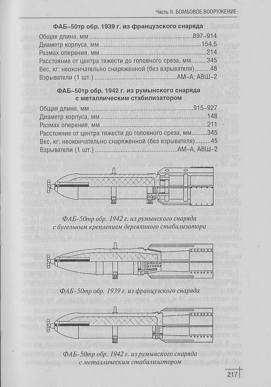

    авиа бомба из снаряда ,диаметр 150?
  4. Zondervovan
    Zondervovan Stabsgefreiter
    130
    москва
    не мерял её но гдето так
  5. ANENERBO
    ANENERBO Stabsfeldwebel
    2.626
    UKRAINE
    похожа на ФАБ (взрыватель однозначно такой),размеры см. ниже:
    в галерее у "JONI" -есть рисунок более похож на вашу ,под эгидой Фаб 50тр

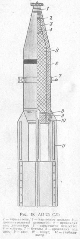

  6. Дервиш
    Дервиш General-major
    5.428
    Ню, ню....Ню, ню... Данная авиационная бомба НИКОГДА (!!!), никогда не была артиллерийским снарядом, и даже "в мыслях" у её конструкторов. У ТС чистокровная ОСКОЛОЧНАЯ авиабомба АО-25сл.
    Вес окончательно снаряженной авиабомбы - 25.5 кг
    Вес ВВ - 2.9 кг
    "В 1939 г. в ГСКВ-47 спроектировали АО-25 из стального литья, предназначенную для поражения целей с легким броневым покрытием (легкие танки, бронемашины, бронетранспортеры и пр.). Первые 300 опытных образцов этой авиабомбы полигонных испытаний на НИП АВ ВВС КА не выдержали вследствие неудачно подобранной формы внутренней полости. Ее выполнили в виде конуса, и поэтому по массе до 15% осколков авиабомбы оставалось в воронке. Авиабомбы второго варианта имели внутреннюю полость в виде цилиндра. Их госиспытания проходили в 1940 г. На безотказность действия и полноту детонации испытали 126 боеприпасов, снаряженных тротилом, но лишь одна авиабомба отказала, хотя причину установить не удалось. ........
    Научно-техническим журналом Управления ВВС № 0145 от 1941 г. авиабомбу приняли на вооружение, присвоив ей номер чертежа 3-0783 и индекс 7-О-231 для изготовления опытной серии, а также наименование АО-25сл. В конце 1941 г. авиабомбы чертежа 3-0783а дооснастили стопорными шайбами и картонными прокладками под них для лучшей фиксации оперения. Спустя некоторое время для запуска АО-25сл в массовое производство НТЖ № 0115 в 1942 г. утвердил ее техническую документацию, присвоив ей номер чертежа 3-01156 при сохранении индекса 7-О-231. По-видимому, непродолжительный срок эксплуатации боеприпаса в войсках засчитали вместо войсковых испытаний, а накануне постановки АО-25сл на поток в ее документацию внесли некоторые изменения, что и вызвало смену номера модели." Е.Пырьев, С.Резниченко. Бомбардировочное вооружение авиации России 1912-1945 гг.
