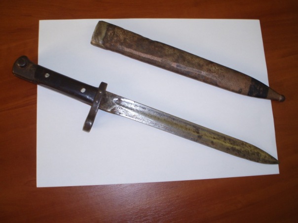

    найшов таку річ у одного чоловіка! підкажіть чи це оригінал чи підробка????
    і яка реальна ціна??

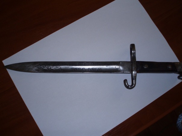

    Штык австрийский обр.1895г. унтер-офицерский к винтовке системы Маннлихера обр.1895г. Если на рукояти есть (был) щиток, то ко всему написанному добавится слово "парадный".На подделку не похоже, как говорится овчинка выделки не стоит...

    Унтер парадний з травленням на лезі .Якщо є ножни -до 1000 гр .
  5. Орест 1
    Орест 1 Schütze
    11
    Україна, Івано-Франківськ
    щитка нема і не було! тримав в руках його одночасно з таким самим бойовим без гравюри!
    майже одинакові тільки даний варіант був трохи лекшим!
    через це мені здалось що то може якась підробка або він порсто як сувенірний!
    чому так??? яка може бути тому причина????
  6. Орест 1
    Орест 1 Schütze
    11
    ось фото другого штика у порівнянні з яким гравірований був лекшим!
  7. vivat
    vivat Stabsfeldwebel
    4.435
    Украина Винница
    Надо больше фоток.
  8. Орест 1
    Орест 1 Schütze
    11
    а в принципі можливо що парадні штики виготовлялись не зі сталі а якогось сплаву?????
    і яка повина бути його вага????
  9. Jedelweiss
    Jedelweiss Stabsfeldwebel
    6.962
    Мусоросранск. Рашка.
    У Вас очень интересный первый штык. Дайте больше фото.
  10. Орест 1
    Орест 1 Schütze
    11
    штик не у мене! фото вислав мені знайомий по просьбі!
    в даний момент маю тільки ці дві фотки!
  11. Зинзиля
    Зинзиля Oberfeldwebel
    1.681
    Киев Украина
    Это третий с такой гардой. Первых два выставлял Сашо. Запрашивайте доп фото у знакомого. Может там тоже дол фальшивый.
    Поправлюсь. Паз. На пятке рукояти паз, чтобы на винтовку нахлобучивать :).
  12. Орест 1
    Орест 1 Schütze
    11
    який дол??? шо саме має бути на фото???
  13. sacho
    sacho Feldwebel
    849
    Мой адрес Советский Союз.
    Вот ссылочка по моей теме:
    http://reibert.info/forum/showthread.php?t=167720 - перекрестье с кольцом на представленном здесь штыке аналогичное.
    А травленка на штыках к манлихерам встречалась? Или это современное творчество под ПМВ?
  14. Орест 1
    Орест 1 Schütze
    11
    дуже дякую за інформацію!
    а ваш штик теж був лекший ніж бойовий?????
  15. sacho
    sacho Feldwebel
    849
    Да я его по весу не взвешивал, но надо полагать, что легче, поскольку рукоять и клинок немного короче обычных штыков.
  16. Орест 1
    Орест 1 Schütze
    11
    я нижче кинув фотку бойового штика з яким я порівнював!
    вони як мені здалось одинакові але бойовий був суттєво важчий!!!!
  17. sacho
    sacho Feldwebel
    849
    У меня есть обычные штыки к винтовкам манлихера - выглядят они повнушительней (по моему мнению), чем тот парадник, фото которого я выкладывал в прикрепленной мною теме, а так в принципе если сравнивать в обычным "боевым" унтер-офицерским штыком - на вид одинаковые, за исключением тех особенностей, что я описывал в своей теме.
  18. sacho
    sacho Feldwebel
    849
    А Вы не могли бы сделать фото штыка Вашего знакомого более качественные - В том числе и травление клинка, поскольку я ни где не встречал описание о том, что клинки парадных австрийских штыков имели травленные надписи.
  19. Орест 1
    Орест 1 Schütze
    11
    пробую звязатись з ним! просто мені треба поїхати до нього самому і зробити пару нормальних фоток а на це піде декілька днів!!!!!
  20. Volynyaka
    Volynyaka Oberstleutnant
    508
    895
    6.650
    UA
    Унтер звичайно легший,бо той,що Ви називаєте "бойовий"-нижніх чинів,він грубіший,і дещо більший..а унтерівський "изящнее"не можу підібрати українського слова..(це власні спостереження)
    2 пользователям это понравилось.
  21. vivat
    4.435
    Украина Винница
    Абсурд.Практически одинаковы,отличие в гарде и присутствии антабы на унтерском.
    3 пользователям это понравилось.
  22. E.Sibert
    E.Sibert General-leutnant
    13.926
    Львов
    Камрад vivat прав 100%! Унтер даже тяжеле солдатского на...вес крюка....

  24. dim-3000
    dim-3000 Stabsfeldwebel Клуб взаимопомощи
    58
    114
    2.896
    Дрогобыч Украина
    Звичайний підофіцерський багнет до манліхера. Різновидів оздоблень - безліч. У Львівському історичному музеї по-моєму 3шт. УСС. Зустрічав оздоблення в стилі польських легионів. Будь який комбатант міг замовити травлення. Ціна 150-250 дол.
  25. sacho
    sacho Feldwebel
    849
    Камрады, все таки у кого какие мнения по надписи на клинке?
  26. Орест 1
    Орест 1 Schütze
    11
    дакую за інформацію! зверну увагу при детальному огляді обох штиків!
    щиро дякую!:beer:
