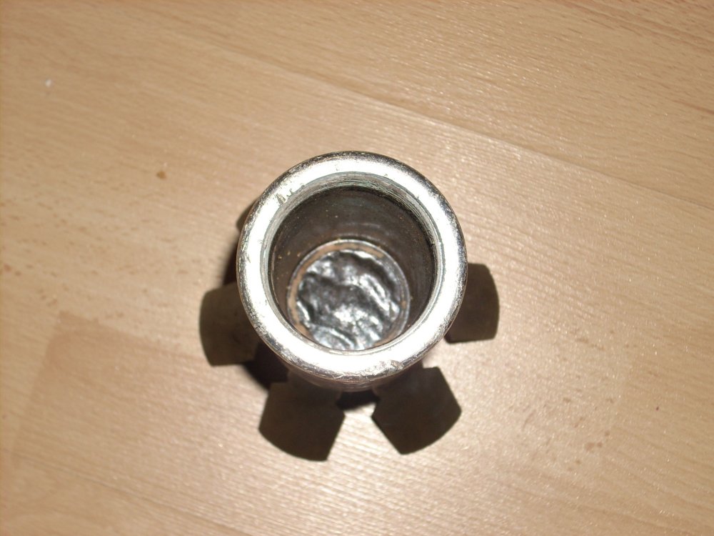

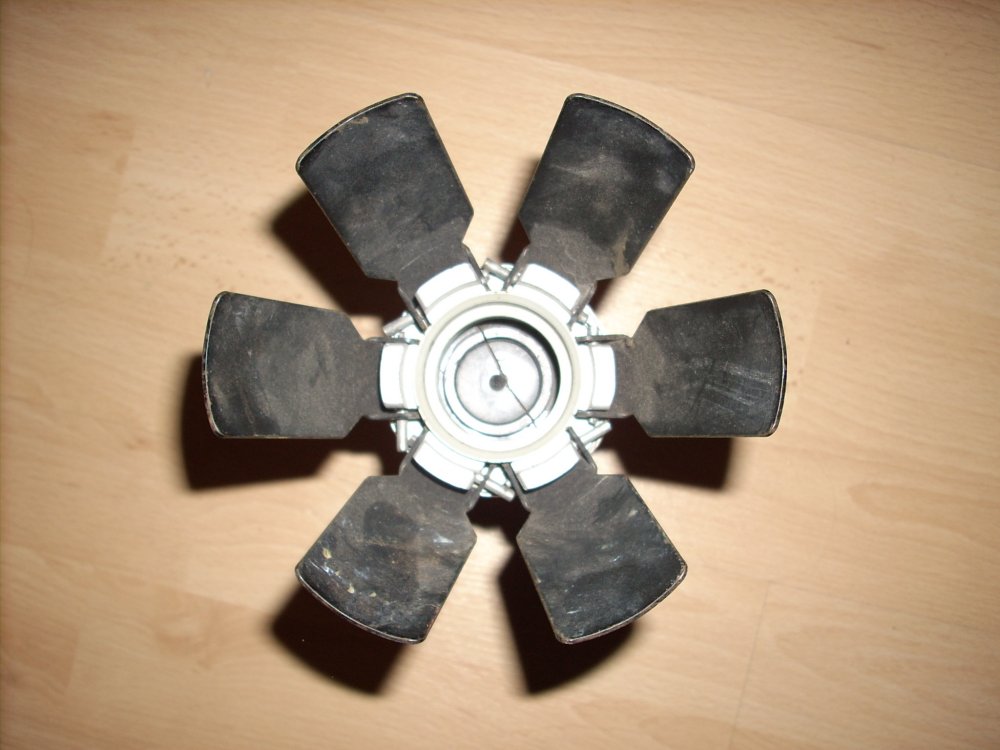

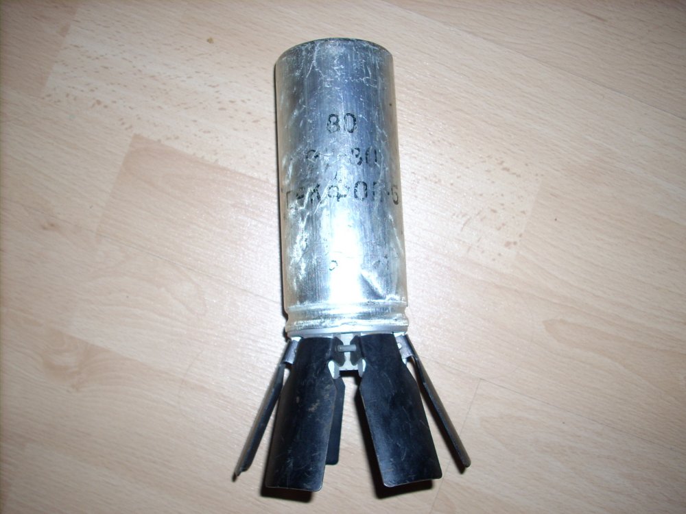

    Здравствуйте! Подскажите кто-что знает про этот.................девайс ????????

    Собственно элемент 9Н210, осколочный. По ссылке - РС 9М27К, там таких внутри 30 штук.

    или 9Н235.не видно толком маркировки

    Согласен, возможно прыгун. Большой разницы в таком виде нет.

    так 9Н235 вроде как и не прыгает вообще, хоть называется и "попрыгун" или как-то так.непонятно чего его так назвали.
    маркировку надо прочесть - размеры то у них одинаковые.
  9. votaga
    votaga General-leutnant
    30.360
    Маркировку там затерло. Если совсем въедливо - то вариант с 9N210 тоже нельзя отметать, а отличия его от 235 внешне отсутствуют. Там по самоликвидации минута против 2-х разницы, по осколкам во втором 2-х размеров и первый на 5 грамм в сборе тяжелее. Причем позиционируется первый как для Урагана, так и для Смерча, а второй, вроде как только для Смерча. Хотя головой понять не могу, почему их не поменять местами. Предлагаю не портить ТС голову, разве что он маркировку в УФ прочтет или еще каким радиоуглеродным способом.
    Попрыгун, вероятно, из-за замедления сработки взрывателя.
