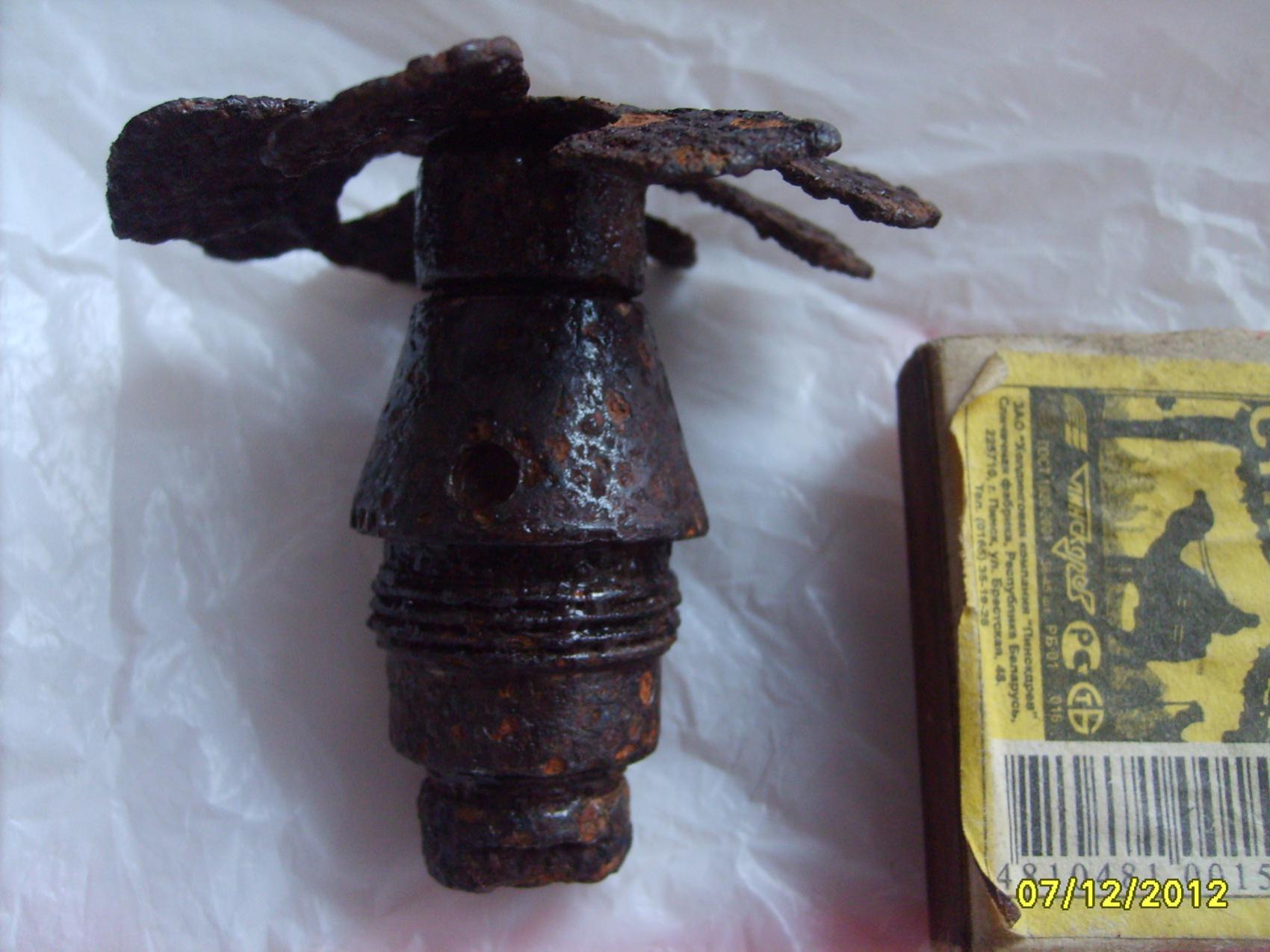

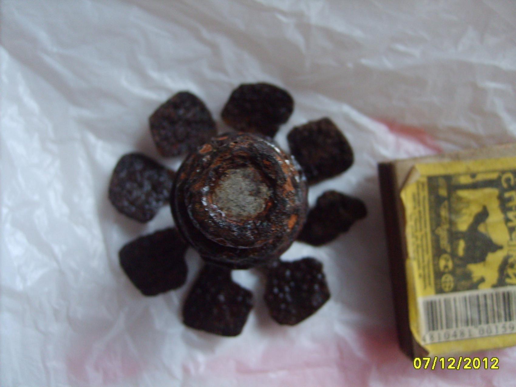

    Ув спецы подскажите что за взрыватель опасен или нет

    Использовалась та же внешняя часть что и в КТМе ?
  5. C00Lib1N
    C00Lib1N УберВопогмох
    4.533
    Гомель, Беларусь
    Под внешней имеется в виду КД? Нет.

  7. CFC
    CFC Stabsfeldwebel Клуб взаимопомощи
    4.614
    Feo-city
    одинок
    у вас на фото на взрываке снизу светлый - это кд.. закручен на гайке..

    Насколько я понял, пока ветрянка на месте взрывак на предохранителе
    А почему тогда опасен?
  9. C00Lib1N
    4.533
    Гомель, Беларусь
    Потому что снизу КД. С тетрилом. И стакан не такой толстый.

    Пардоньте, а как толщина стакана влияет на опасность ?
  11. C00Lib1N
    4.533
    Гомель, Беларусь
    Ржавые полмиллиметра повредить\проколоть куда проще, чем 2 у КТМовского стакана.

  13. Печенюшка
    Печенюшка Stabsgefreiter
    406
    Родина
    Нет, они разные по размерам. АМ-А больше сходен с М-50.
    Толщина шайбы 3мм, внутрь которой впрессован алюминиевый тонкий стаканчик. В стакане гремучка. Сам стакан виден в нижней части шайбы. Его можно проткнуть шилом, это не опасно, пока шило не пробьет фольгу и не вопьется в гремучку. А дальше, хлопок, вспышка, дым, кровь, мясо. Красота.
