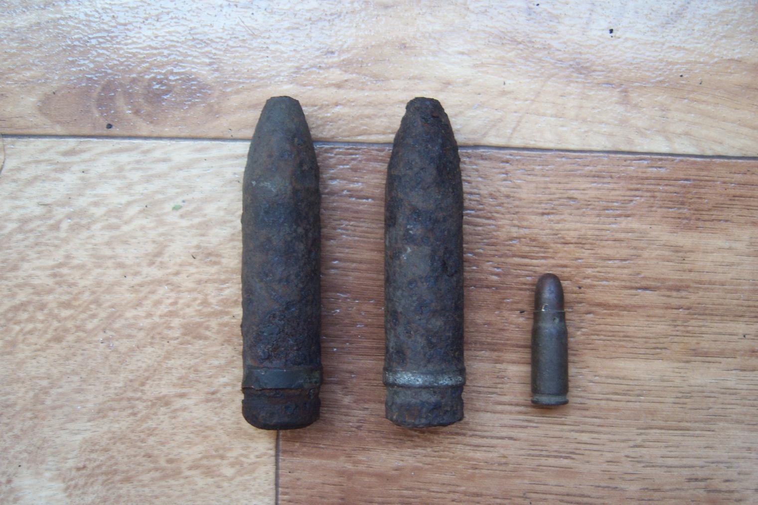

    Нашол во такие две пули от 20мм,вроде немцы,может и ошибаюсь.Подскажите они опасны,или это бронебои со стальным сердечником.За ранее благодарен.

  4. Jhonni
    Jhonni Stabsgefreiter
    368
    Россия
    То не пули то уже снаряды малокалиберные.
    снизу что у них? трассер втулка? сверху есть что?
    Пояски мягкий металл?
    Каков диаметр по пояскам?
  5. DиМоn
    DиМоn Stabsgefreiter
    134
    17
    277
    Дно ровное,пуля без скрутов,визуально цельная,пояски медь,выступают на 1мм примерно.

    Померьте диаметр поясков!

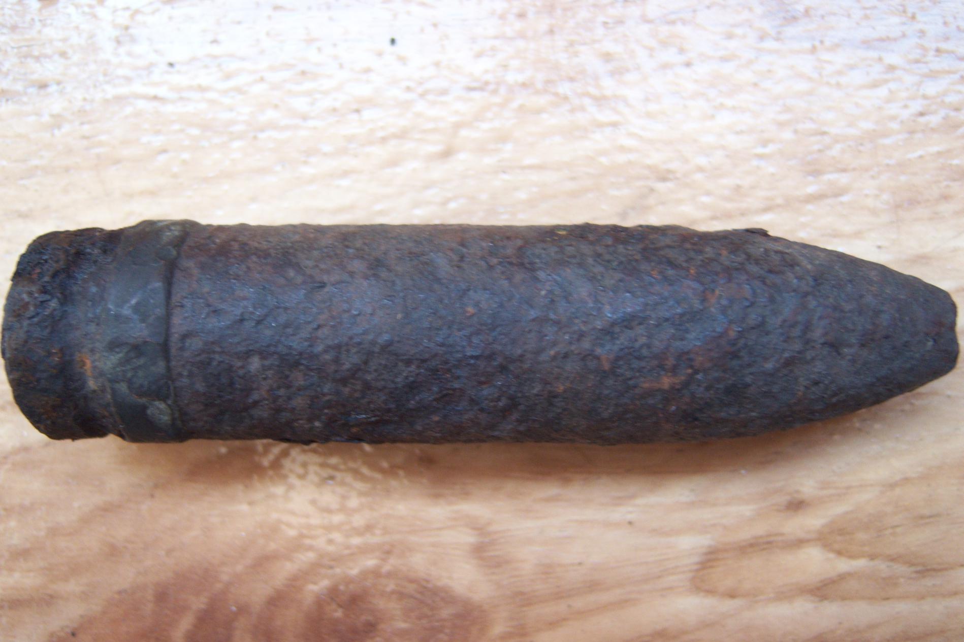

  8. DиМоn
    134
    17
    277
    у кого какое мнение?
  9. Leut.Horn
    Leut.Horn Вірменський офіцер
    16.504
    Почти в горах
    Диаметр поясков это не их толщина,а толщина снаряда с учетом их толщины,тьфу.как косноязхычно..
    Вообщем померь диаметр снаряда по пояскам..
  10. DиМоn
    134
    17
    277
    Толщина снаряда с учётом толщины поясков 21мм
  11. DиМоn
    134
    17
    277
    во втором 21.4мм

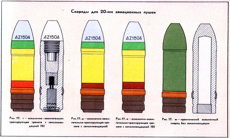

  12. Alexandr167
    Alexandr167 General-leutnant
    33
    42
    12.956
    Рисунок 17-ж похож? Снаряд от 20 мм авиапушки Маузер MG- 151/20 El.

    1.898
    это снаряды от патрона 20х110 Hispano
  14. DиМоn
    134
    17
    277
    мои безопасны?
  15. AK-725
    AK-725 Stabsfeldwebel
    1.898
    У меня вот такой артефакт.
    Если у Вас аналогичен - то это практический снаряд. Он безопасен.
    У моего - тупой нос, в дне заглушка ровная.

  17. DиМоn
    134
    17
    277
    Да,вроде такой
