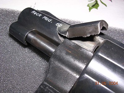

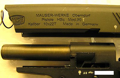

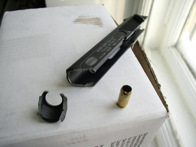

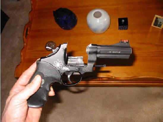

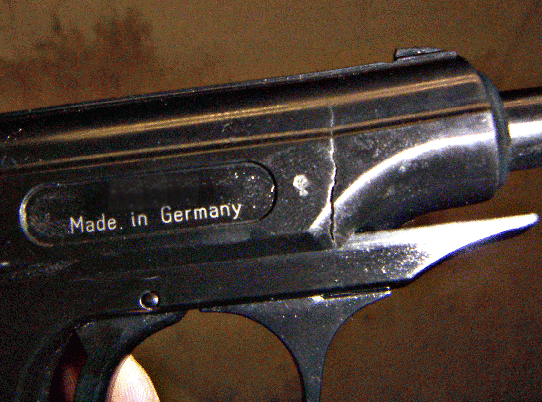

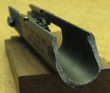

    Да по качану...я просто пытаюсь предостеречь вас от напрасной траты денег...вот посмотрите что происходит с ЦАМ изделиями чуть раньше или чуть позже...

    подскажите пожалуйстаа если затвор лопается,то одна из его частей отлетает в каску,и получается самострел?

    Это как повезет:rolleyes: мое мнение 50-80 дж безвредны для данного аппарата. Оговорюсь, у меня усиленная пружина. Если 150 дж не пихать, то ничего разлететься не должно... клюючевое слово "не должно":D

    А если все таки лопнет затвор,то его половинка в башку прилетает,или нет?)
