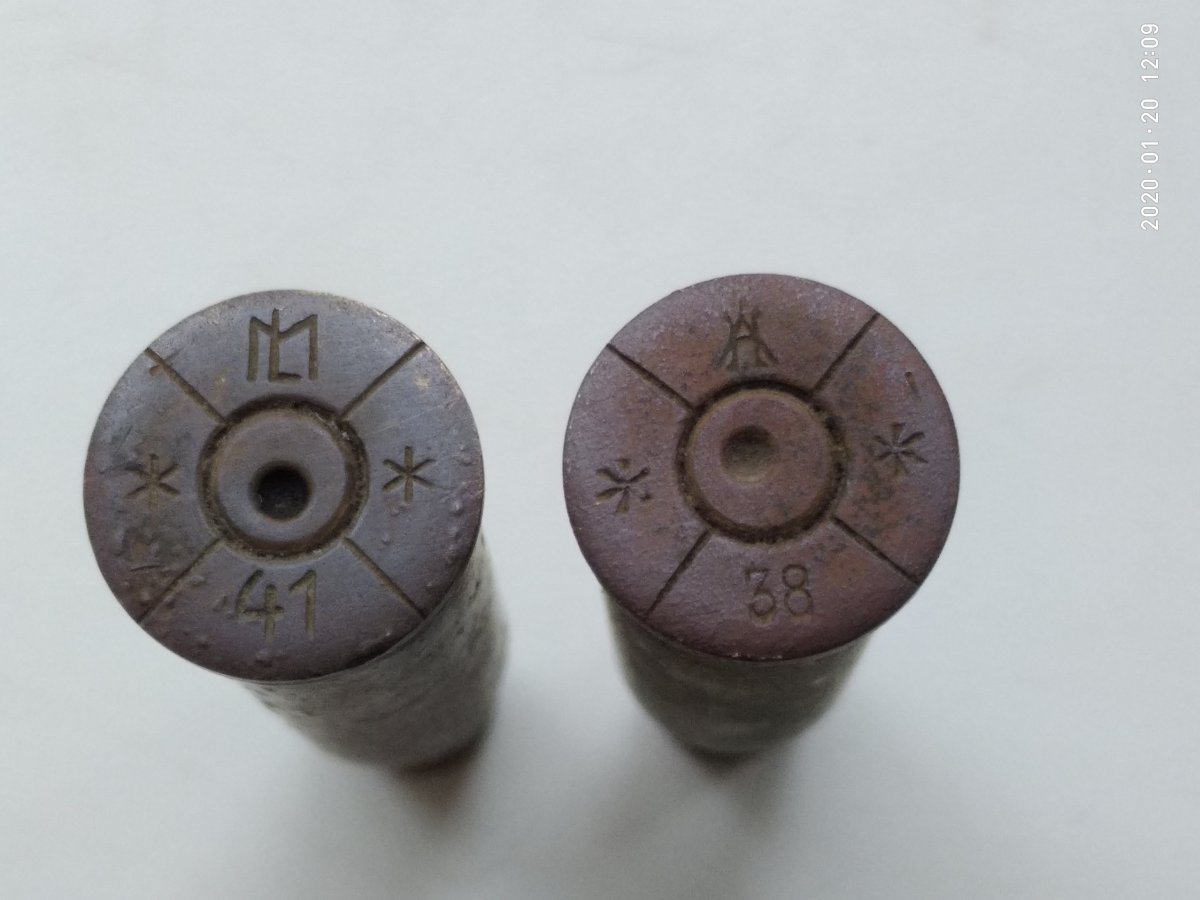

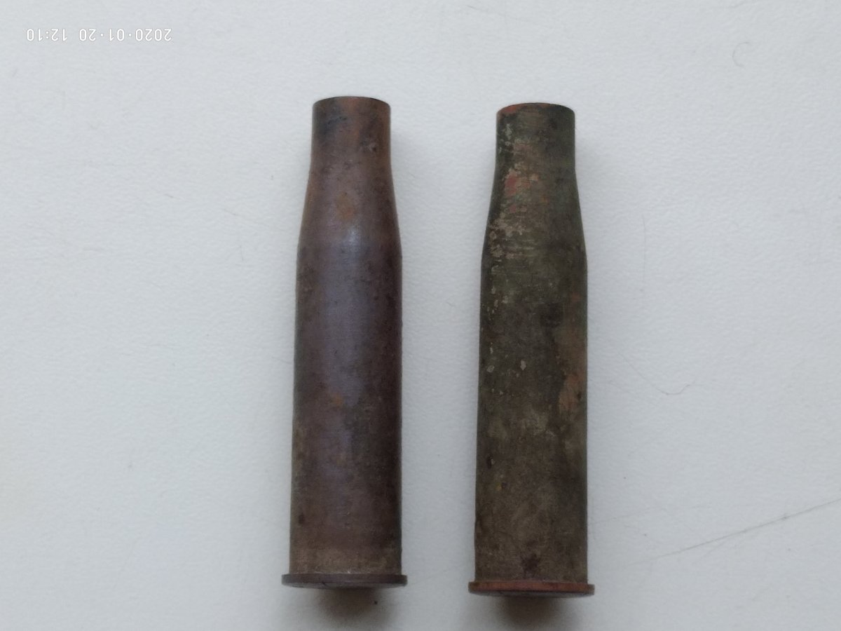

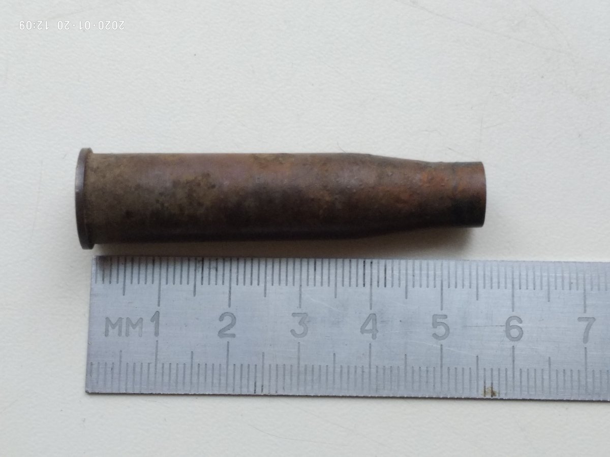

    Подскажите чьих будут.

    goro
    Спасибо. :beer:
    Значит там венгры шалили по Второй Мировой ?

  7. goro
    goro Stabsfeldwebel
    20
    31
    2.044
    З набоями випуску 1938 і 1941 років?

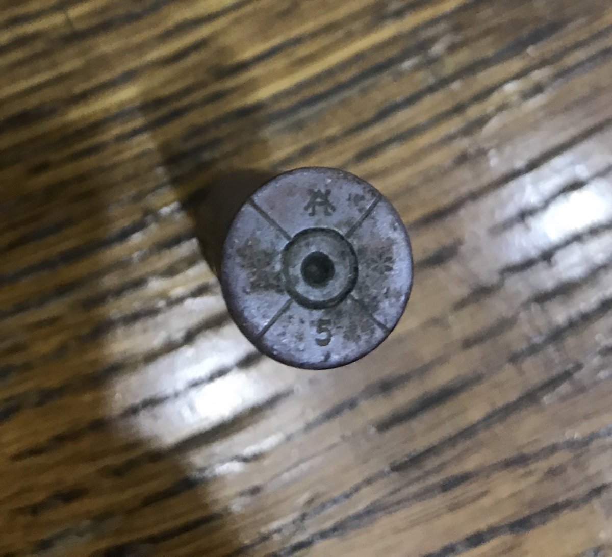

  8. Relentlesss
    Relentlesss Stabsgefreiter
    17
    148
    Все ясно значить вони випускалися і до Другої Світової тому,що в мене є з цифрою 5 виходить знизу це рік все таки з пов.
  9. Kugel
    Kugel Moderator
    1551
    22
    2.947
    5.368
    Это 1935-й год. Только одной (последней) цифрой года производства (и только в 1930-е) отмечались гильзы, произведённые в Австрии для Венгрии.

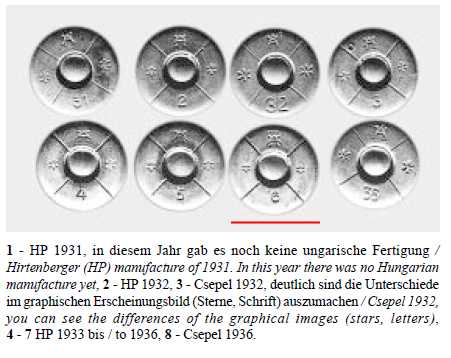

  10. ArtBorsuk
    ArtBorsuk General-major
    6.350
    Karpatia
    А якже 1931 рік з "31" ?

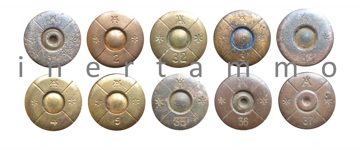

    А разве Австрийские поставки не могли быть параллельно с собственным производством?
  13. ArtBorsuk
    6.350
    Karpatia
    От тут і заковинка. Знайдені дані свідчать про те, що в 1931, коли почалися поставки австрійцями патрона 8х56, угорці власний патрон ще не виробляли. З початком власного виробництва патронів угорцями в 1932 і почали австрійці ставити одноцифрове клеймо року 2-3-4-5-6 (чув і про 7, але бачити не доводилось), на відміну від двоцифрових угорських. Таким чином виходить, що австрійцям належить і двоцифрове клеймо "31". До речі, воно доволі рідкісне в наших краях - мені так і не довелося знайти, але в моїй присутності його знайшла людина, яка присутня на нашому форумі.
    Kugel, \Lisovik/ та Relentlesss подобається це.
  14. Kugel
    Kugel Moderator
    1551
    22
    2.947
    5.368
    Тут как бы два вопроса....
    По клейму 5.
    И по 1931 году.
    По поводу клейма 5 - ответ верный. И ремарка что одноциферные выпускались только в 1930-е - тоже. Контекст же подразумевает, что не в ПМВ, не в 1920-е... А только в 1930-е. Известные клейма с 1932 по 1936 гг - это ведь 1930-е? Не?
    То что одноциферные клейма - это экспорт в Венгрию - факт.
    А вот то что 19(31) год с венгерским клеймом завода - это Австрийцы - это тоже факт. Венгрия начала собственное производство с 1932 г.
