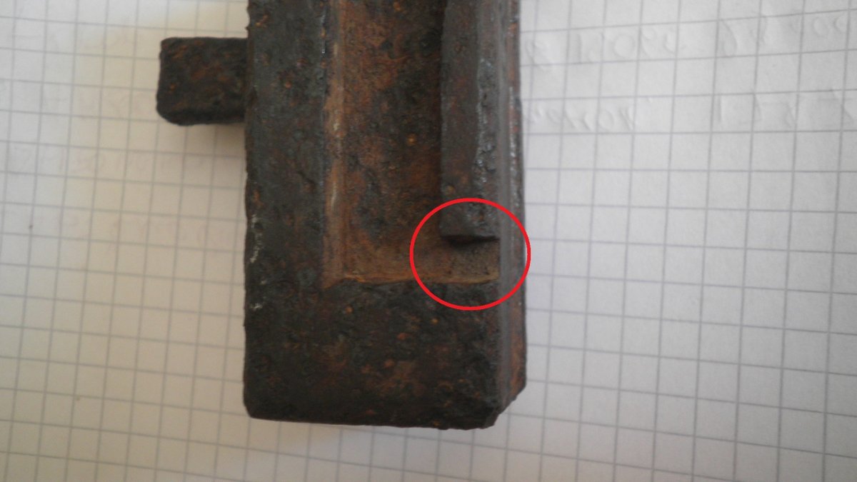

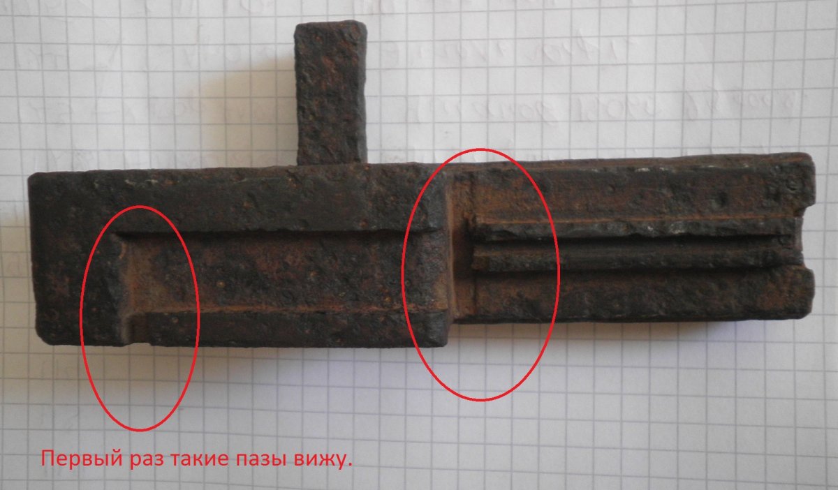

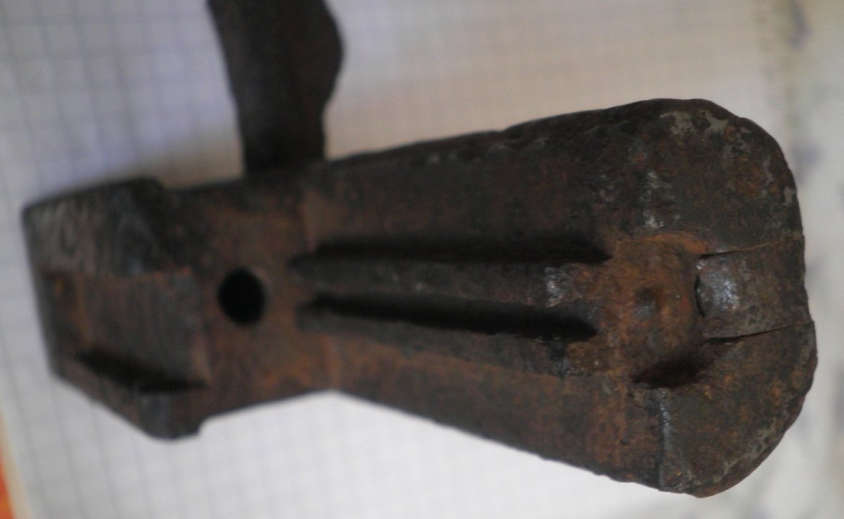

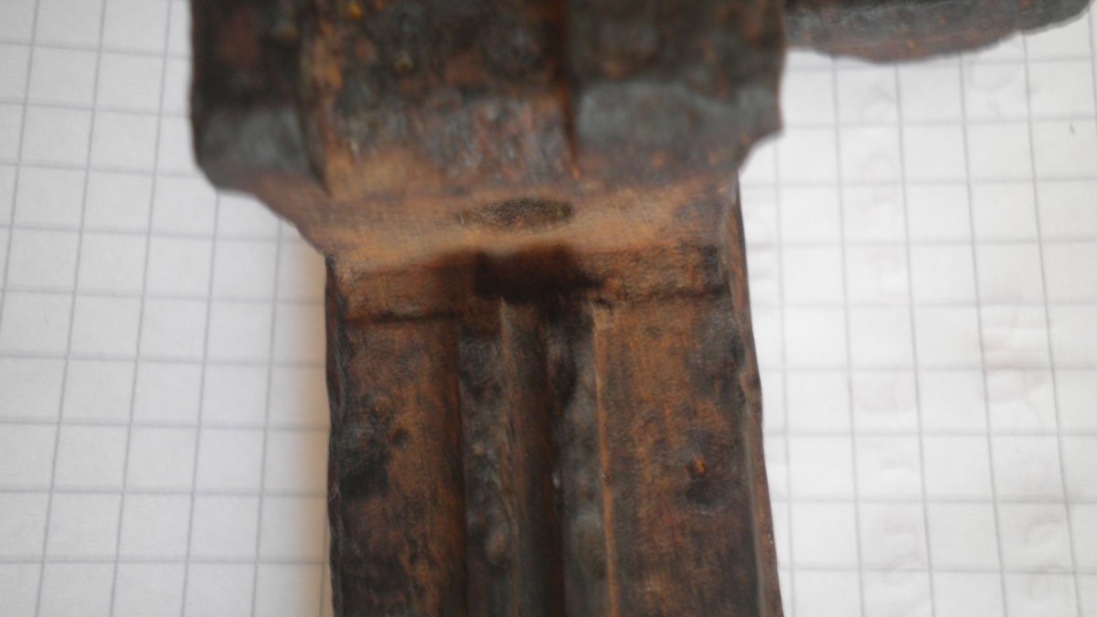

    Доброго всем. Вот такой интересный экземпляр. Первый раз вижу с такими пазами. Подскажите плиз.
    Заранее всем спасибо..
    С ув. P1191247.JPG P1191247.JPG P1191243.JPG P1191245.JPG P1191247.JPG P1191243.JPG P1191245.JPG P1191247.JPG P1191243.JPG P1191245.JPG P1191244.JPG P1191246.JPG P1191248.JPG

    Спасибо, но у меня 2_а!!!! прореза.....

    :eek::eek::eek::eek:На позициях это делали???? У них там станки стояли????
  7. episkop
    episkop Stabsgefreiter
    411
    Днепр Украина
    99% дезактив-просто стачивали носик вместе с бойком...

  14. zloy gnom
    zloy gnom Stabsgefreiter
    191
    Харбин
    Я подскажу, это просто технологические особенности производства зависящие от возможностей станочного парка и наличия (отсутствия) инструмента. Короче как позволяли возможности так и наладили производство.

  15. episkop
    411
    Днепр Украина
    Спсибо!!! Я так понимаю для очистки движущихся поверхностей?

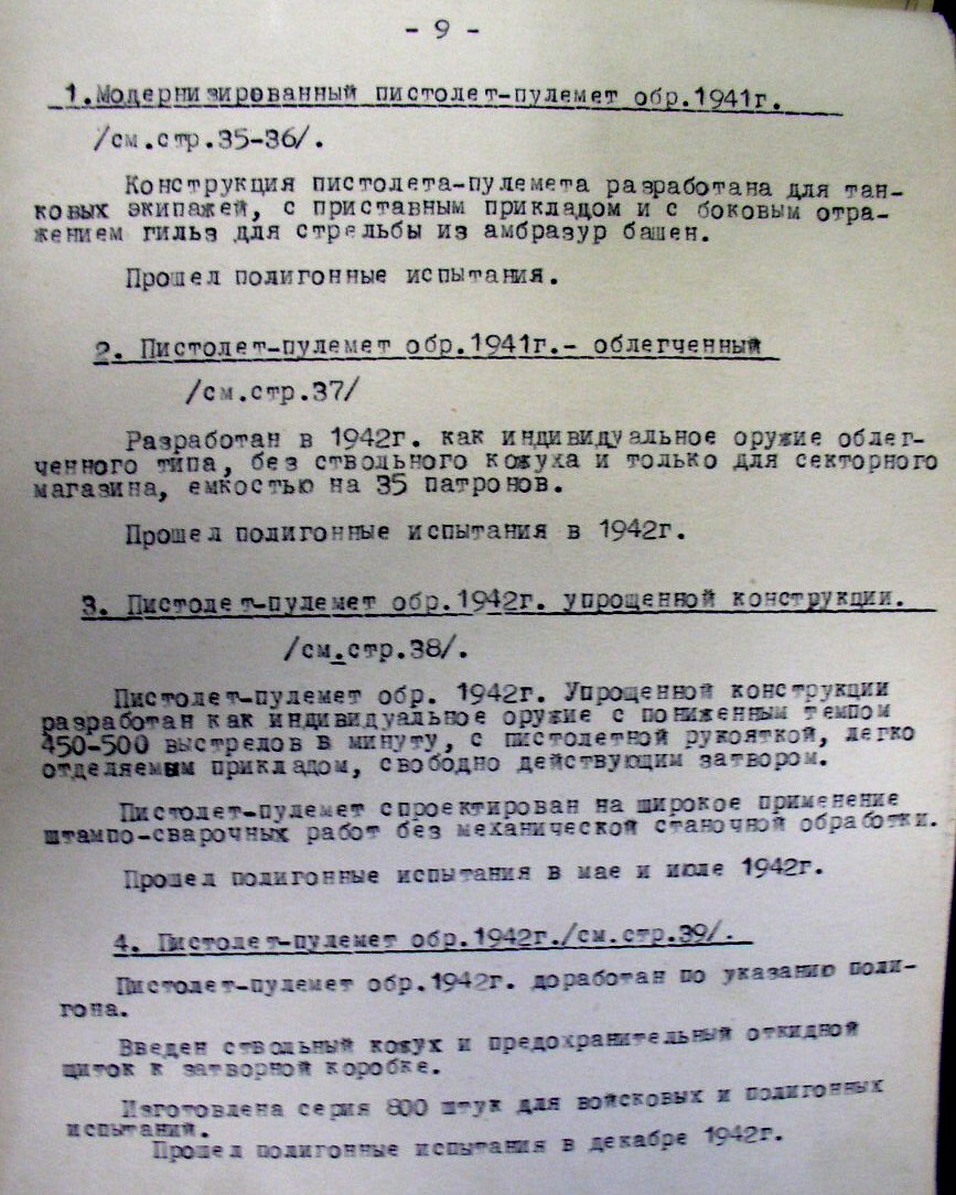

  16. R_L
    R_L Stabsfeldwebel
    500

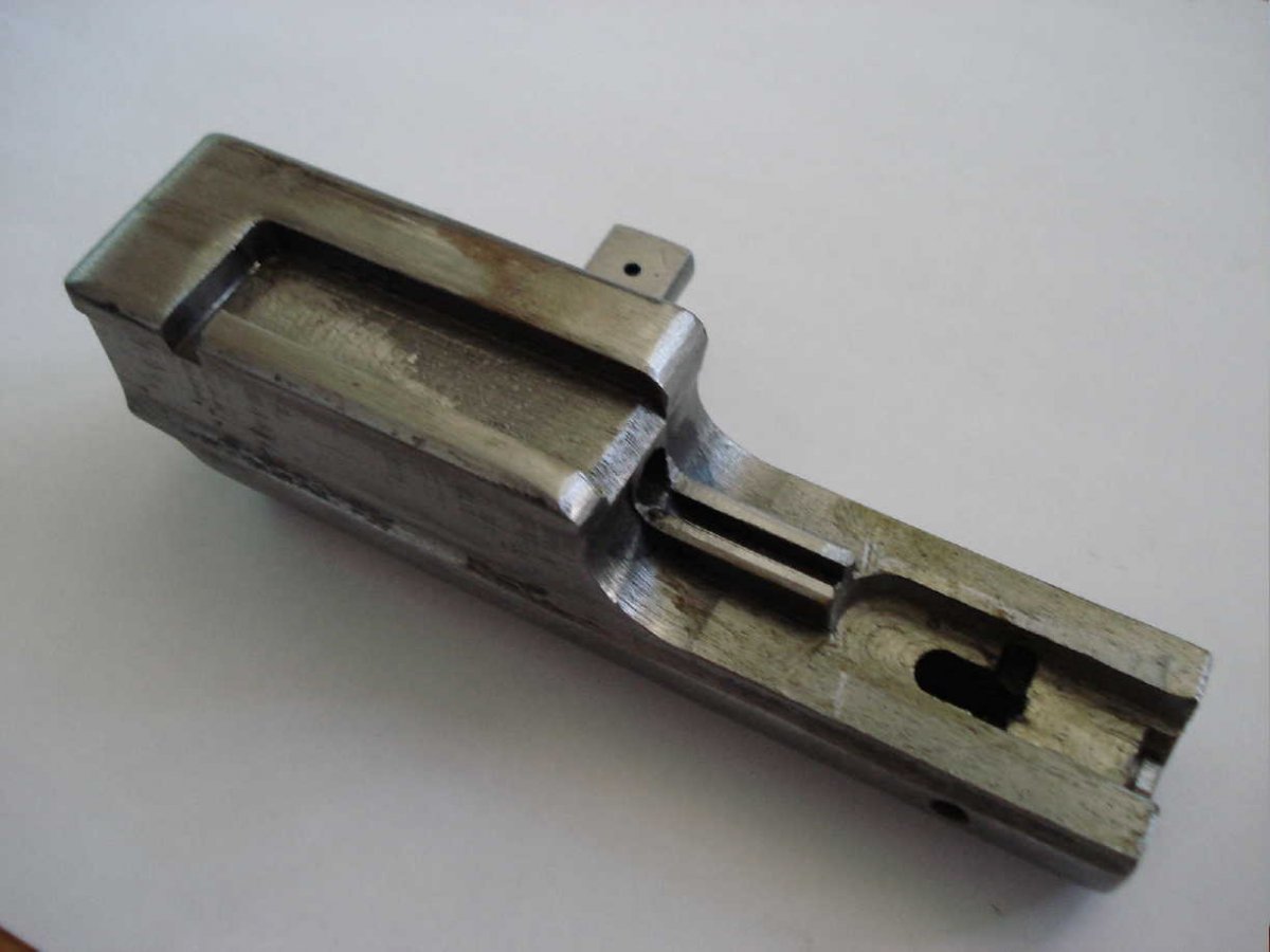

    Такой затвор есть в чертежах московского завода Искра, 1942г. Приметка почему введена такая конструкция - "отсутствие фрезерного оборудования, обрабатывается на шеппинге, канавка для выхода резца"
    Шеппинг - поперечно-строгальный станок

    я вот такое нашёл...http://img.allzip.org/g/36/orig/3678931.jpg

    Доброго, в ремонтных мастерских и нетакое делали, из-за отсутствия оборудования выходили такие изделия.

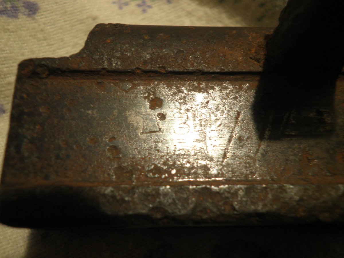

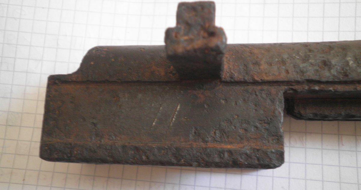

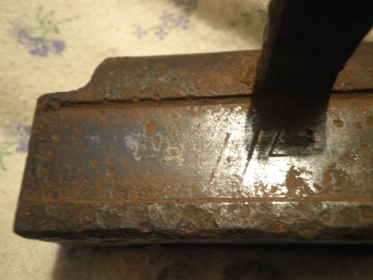

    Обнаружилось клеймо, правда плохо видно Вроде--- Д З
    иван777444333 подобається це.
  21. R_L
    R_L Stabsfeldwebel
    500
    Это из отчета по деятельности завода №367, не по теме
    На ваш вопрос я уже ответил - это индивидуальная конструктивная особенность московского завода "Искра", обусловленная нехваткой оборудования
    ДЗ это наверно буквенная серия серийного номера
    episkop подобається це.

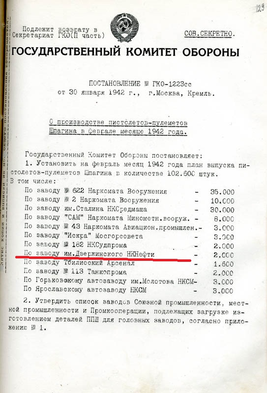

  24. episkop
    411
    Днепр Украина
    Может оно? клеймо с большой степенью вероятности предполагается (документально пока не подтверждено, только упоминания) - буквы "ФД в овале"

  26. zuks
    zuks Stabsgefreiter
    148
    Планета зомби
    На затворах только тех клейма .
