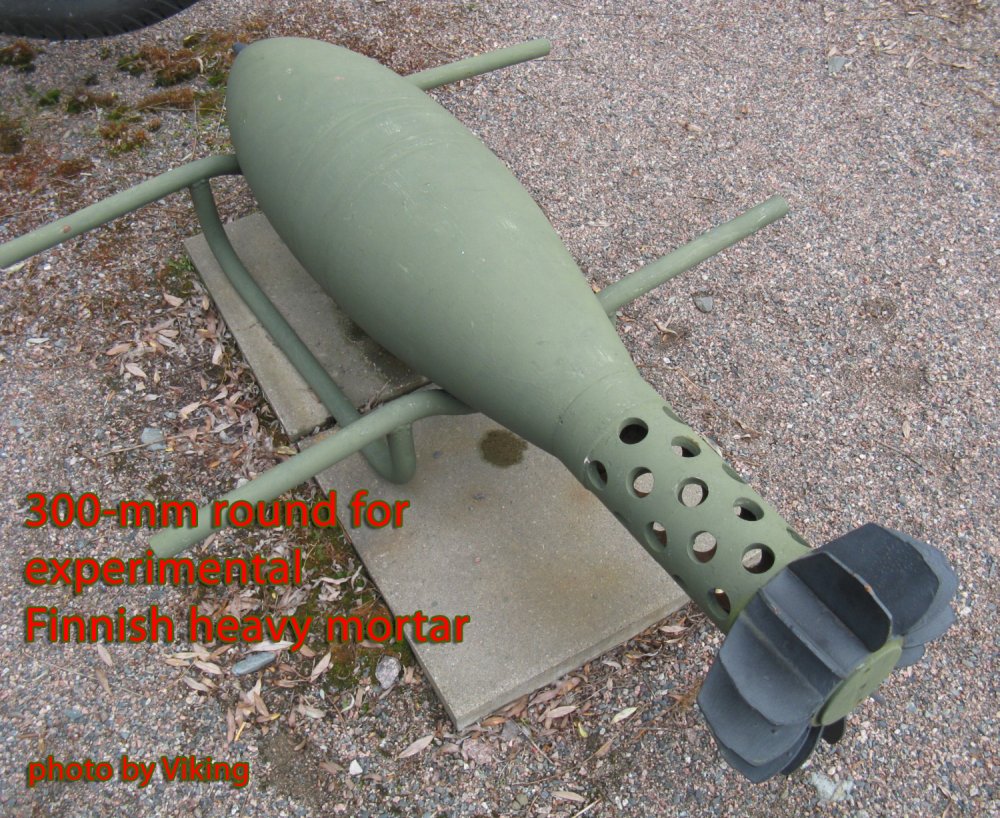

    Desperado та CFC подобається це.

    ..а чем Вы меряли?, мины данного типа есть 2-а вида 2-х дюймовые и 3-х дюймовые,Это начиная почти 60мм и больше.....

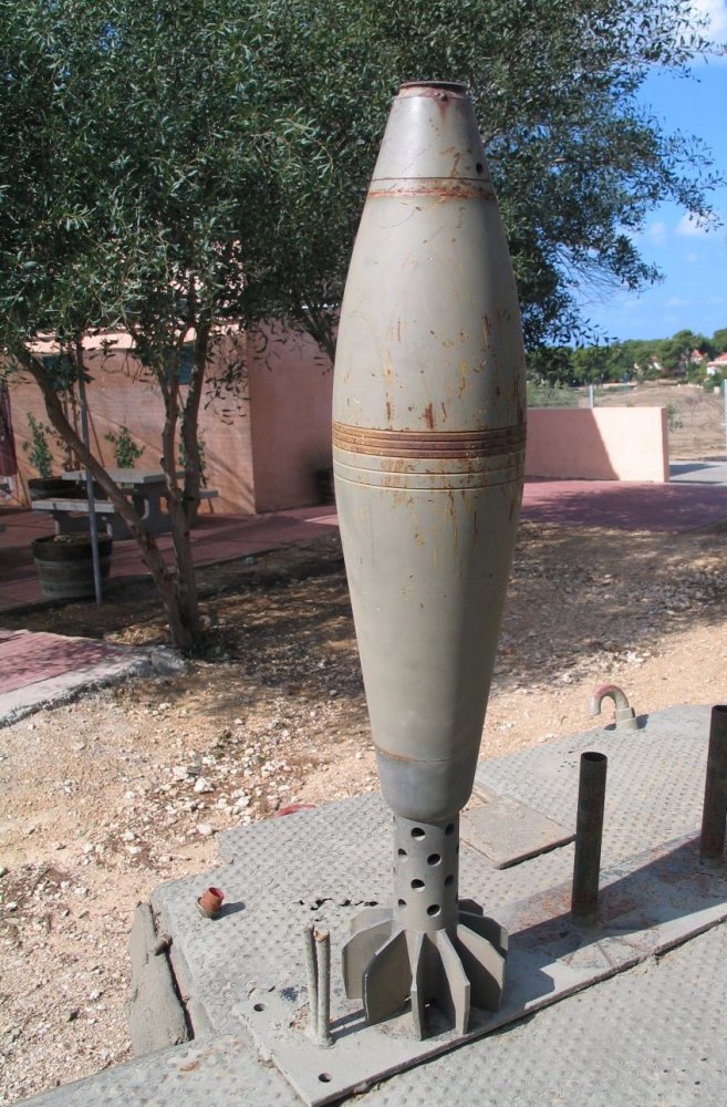

    CFC подобається це.
  16. Vovan55555
    Vovan55555 Obergefreiter
    234
    Воронеж Россия
    это в Израеле в музеи? стоит

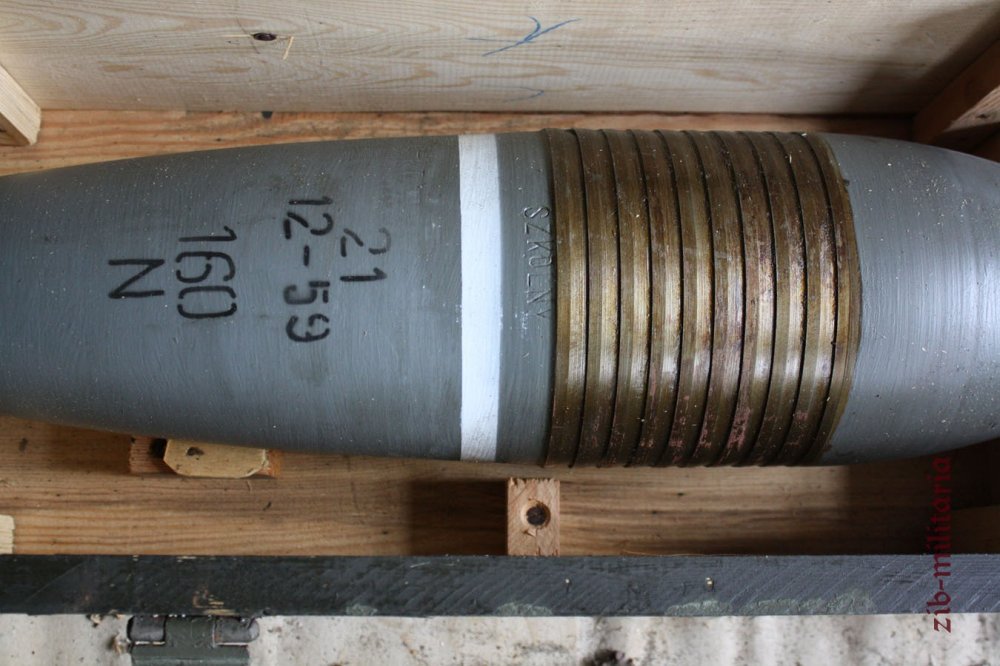

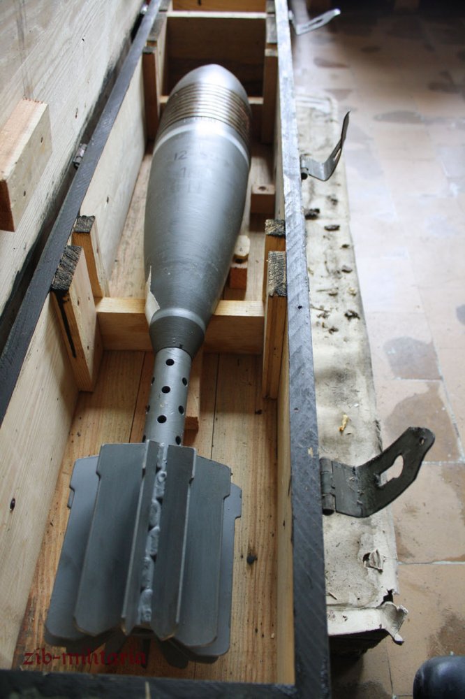

    160мм летуны наши.. кстати поставки были для Чехии тоже..
