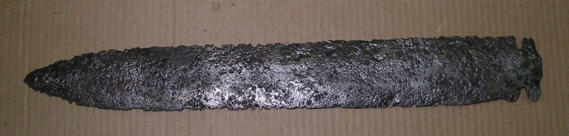

    Электролиз, считаю наиболее щадящий способ очистки металла, кислота всетаки ест металл...
    Вот например был найден вот такой клинок, очень похож на кавказский кинжал:

    Клинок после очистки электролизом.
    Если нет электролиза, лимонная кислота или уксусная, периодически вытаскивая и чистя металлической щеткой..

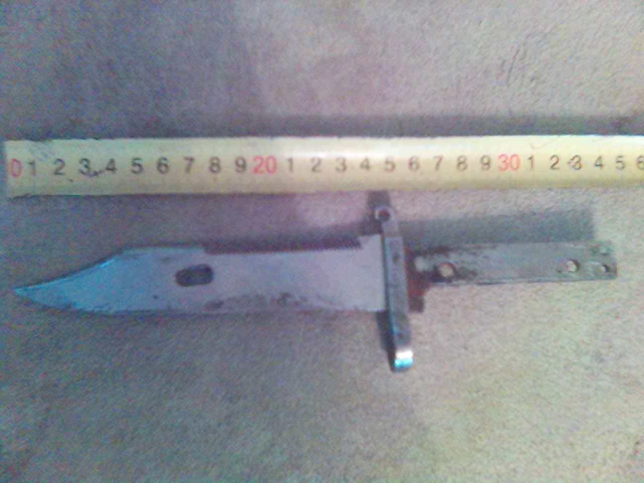

    Здравствуйте товарищи, ничего что я воспользовался этой темой? Нашел такой штык-нож, тока не знаю от какого АК он и какого года. Вот что хотел спросить, никто случайно не знает о размерах рукоятки этого ножа, хотелось бы сделать хоть приблизительную копию. Материал думаю использовать текстолит. Спасибо.
