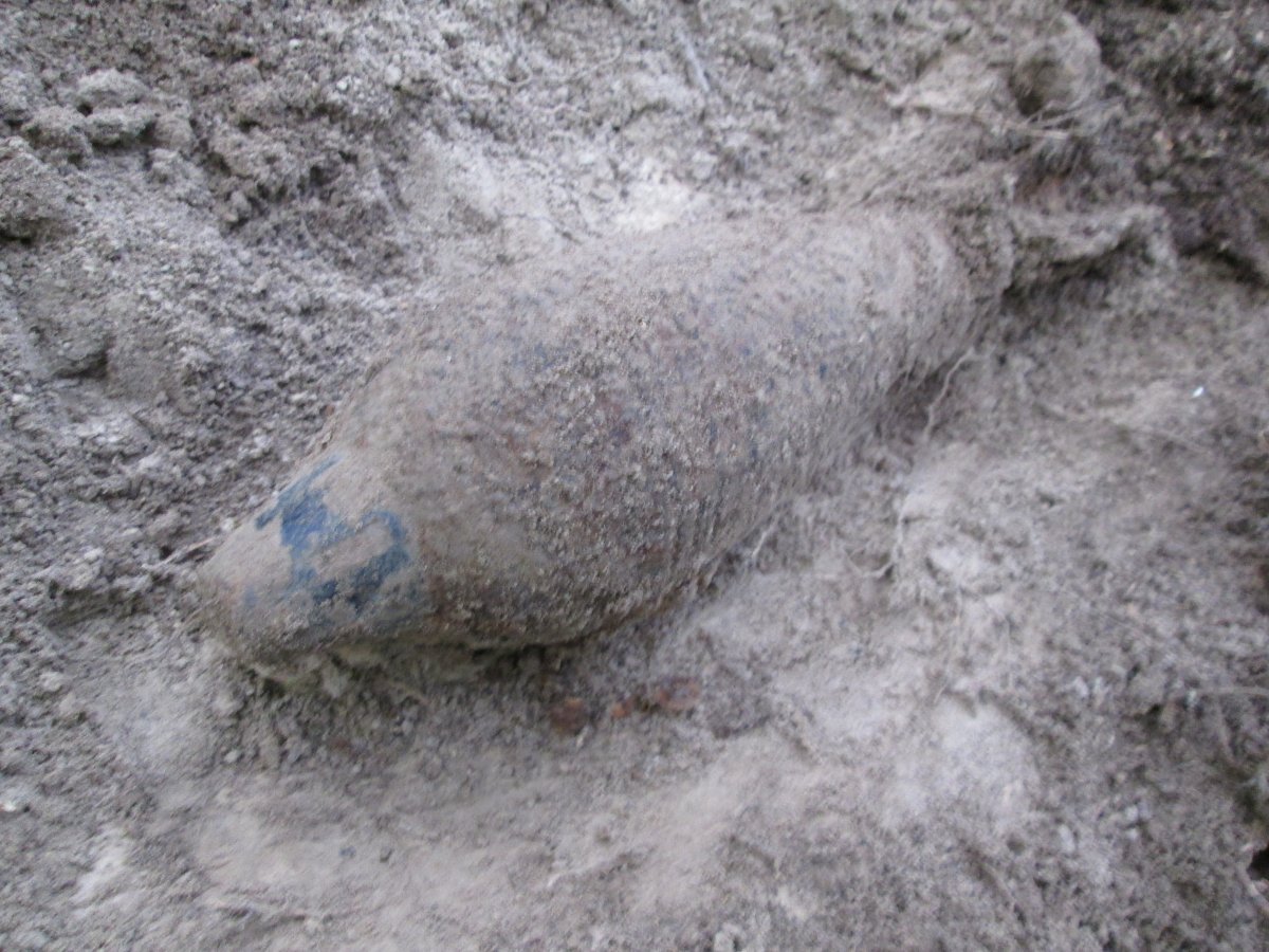

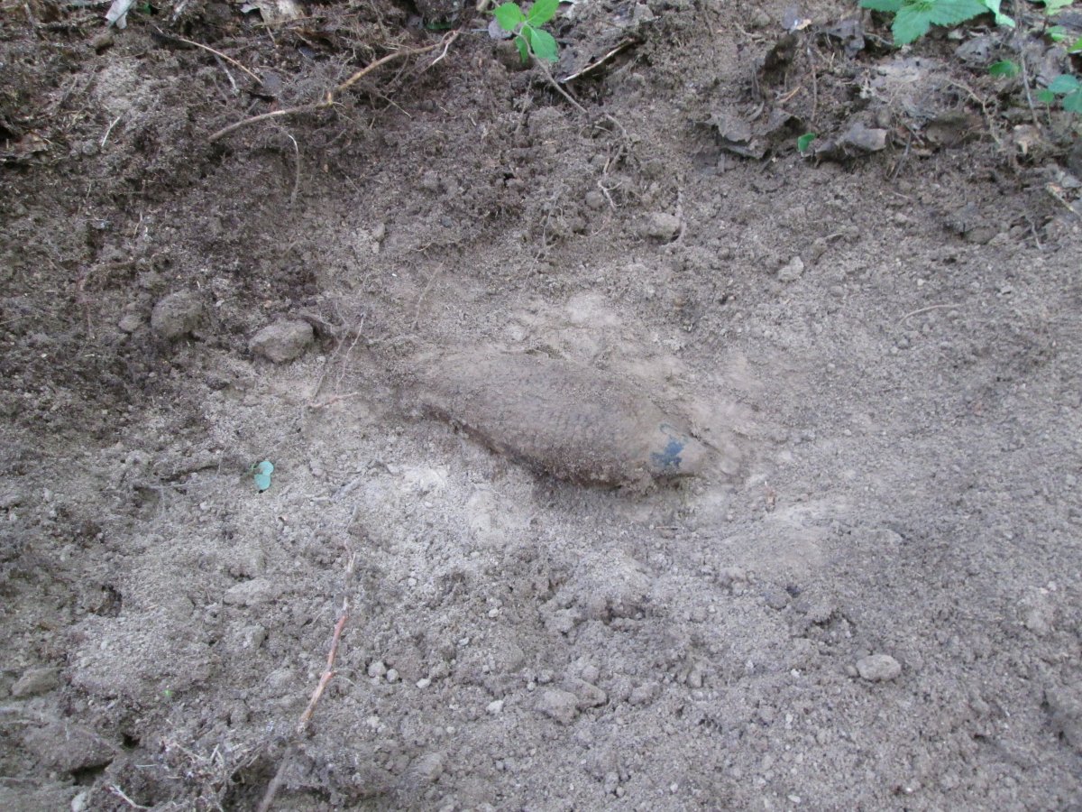

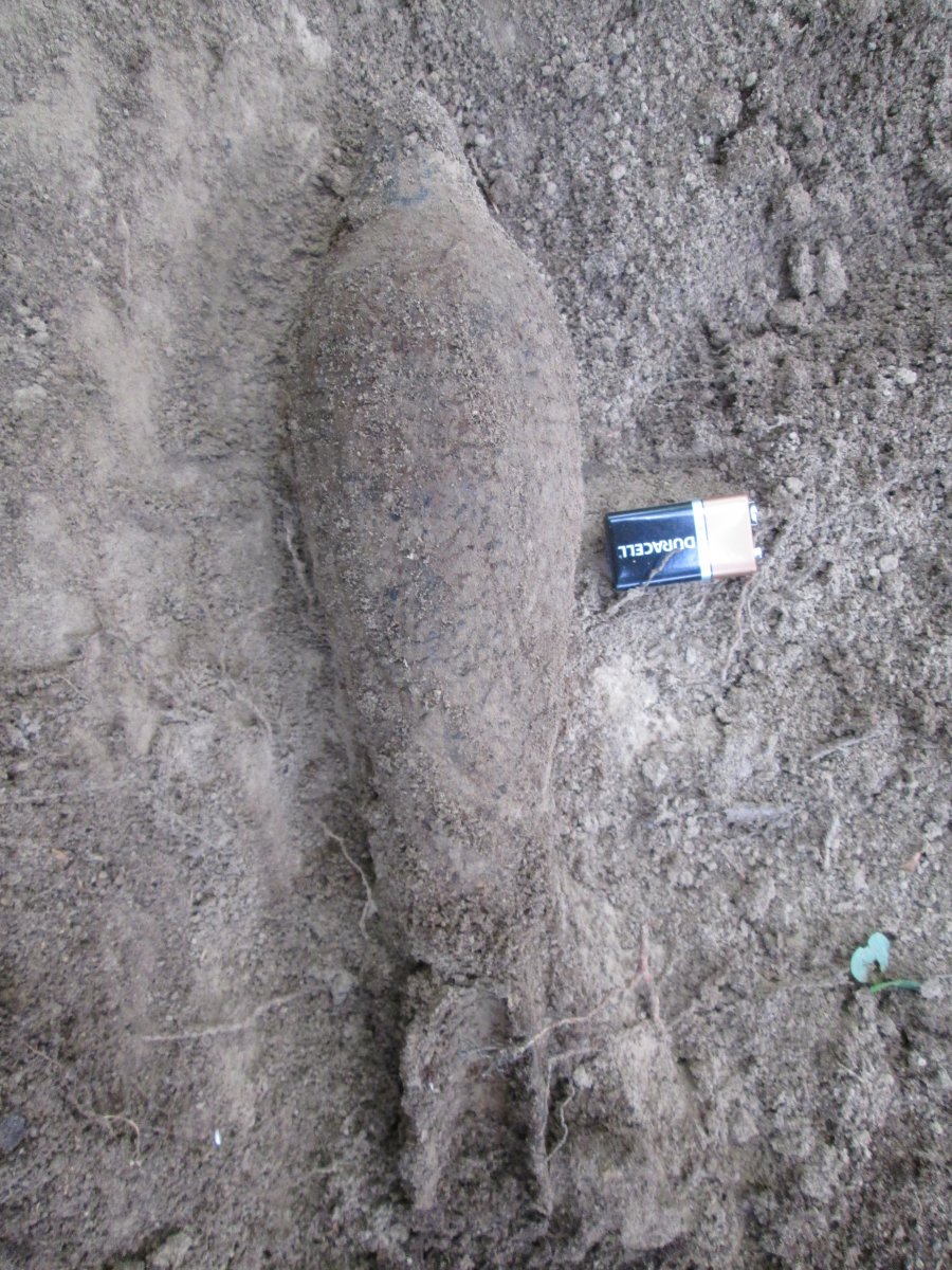

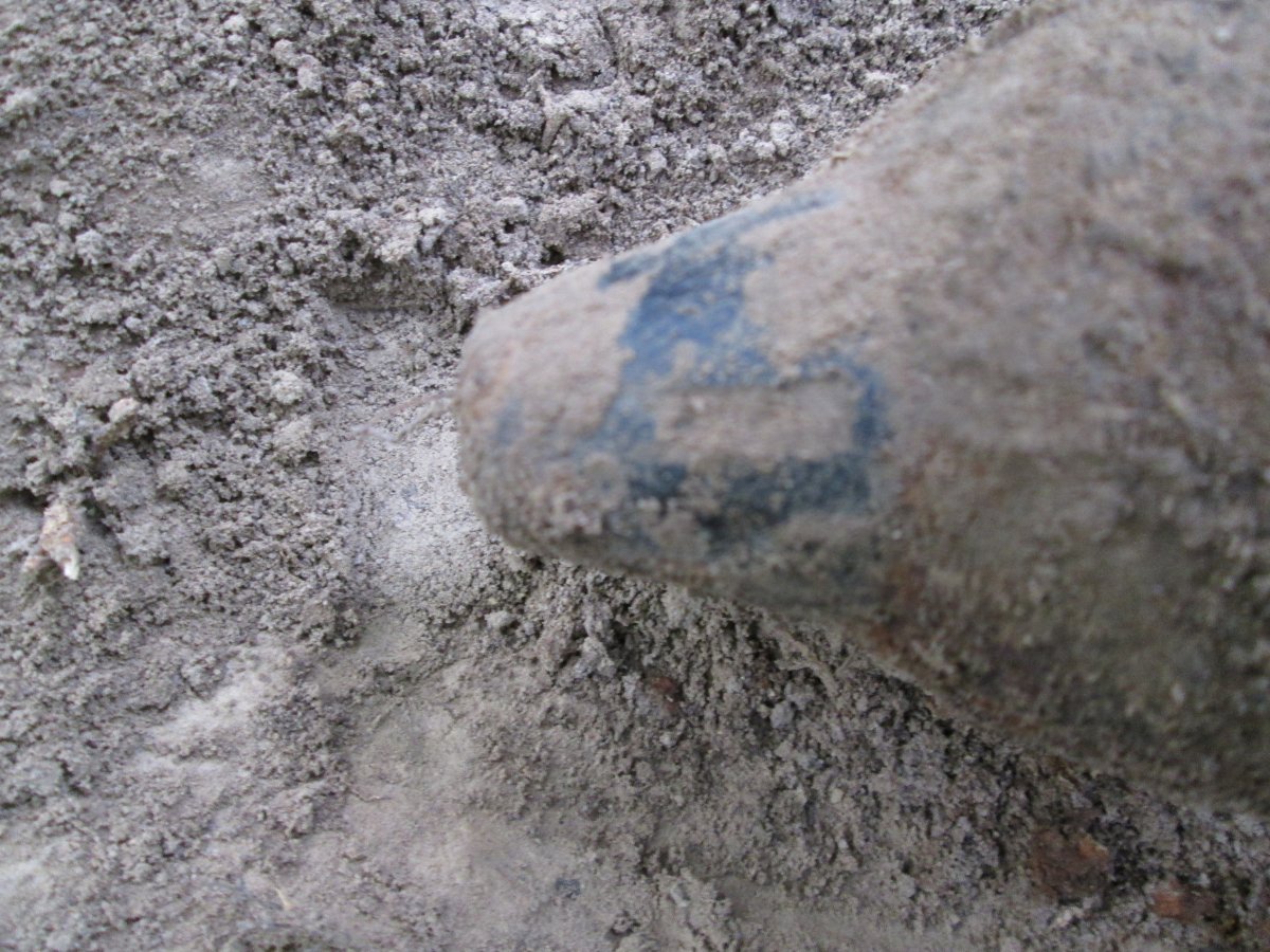

    Всем желаю здравия!
    Просьба к специалистам подсказать с каким таким взрывоопасным подарочком привела судьба столкнуться на местах боев по 1941 году:
    И естественный вопрос от неофита в таких вещах - насколько опасен? С места не страгивал, только аккуратно обкопал ножом и руками убрал сверху землю.
    До ближайшего водоема тащить на затопление как-то не хочется...
    Снова прикопать? Но вот мучают сомнения - не случилось бы беды потом с кем-нибудь другим, ведь находка лежит на глубине менее 10 см...
    Для масштаба рядом батарейка типа "Крона" = 48,5х26,5х17,5 мм

    Минометная мина , похоже 82 мм РККА - если правильно рассмотрел. Опасна.

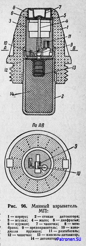

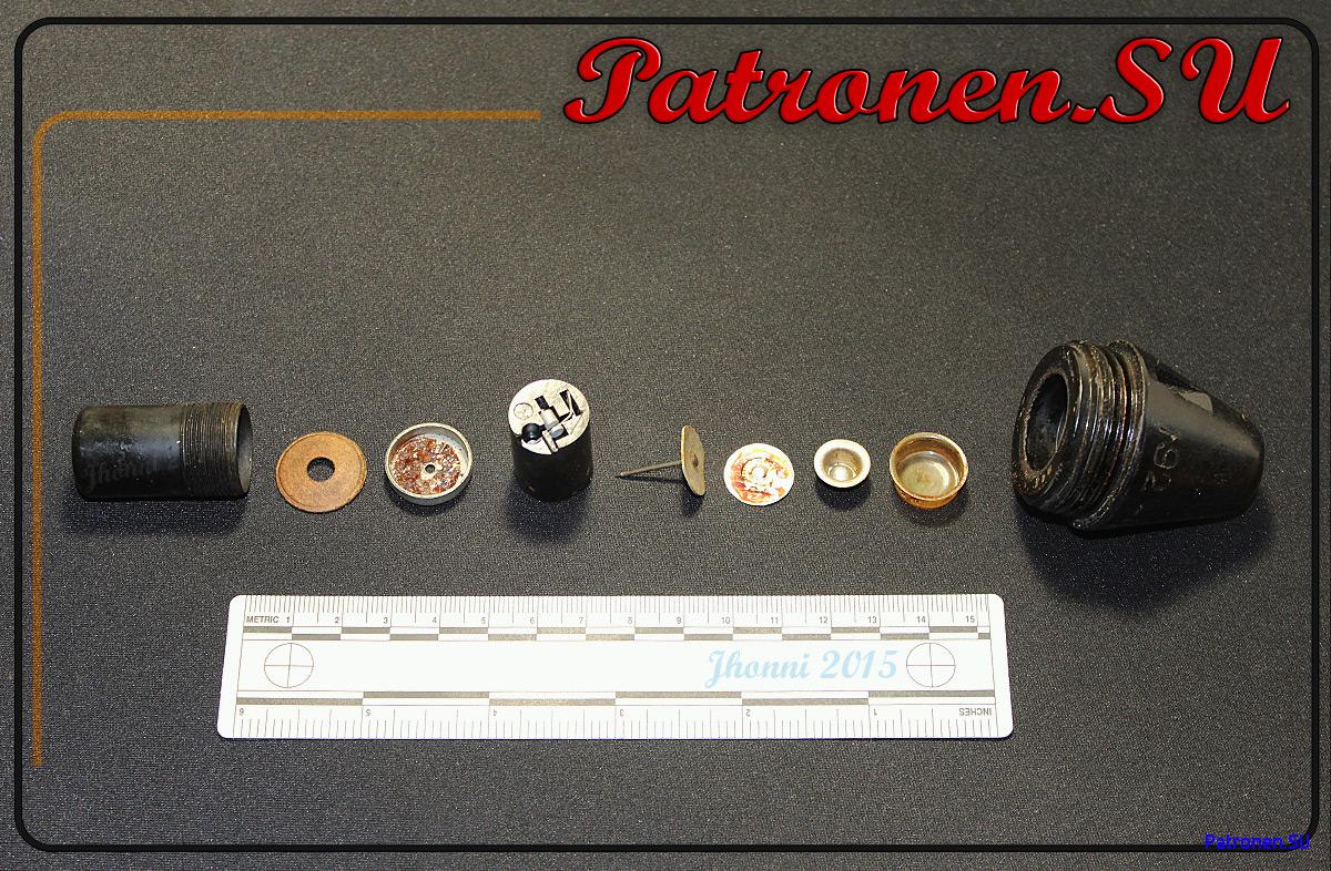

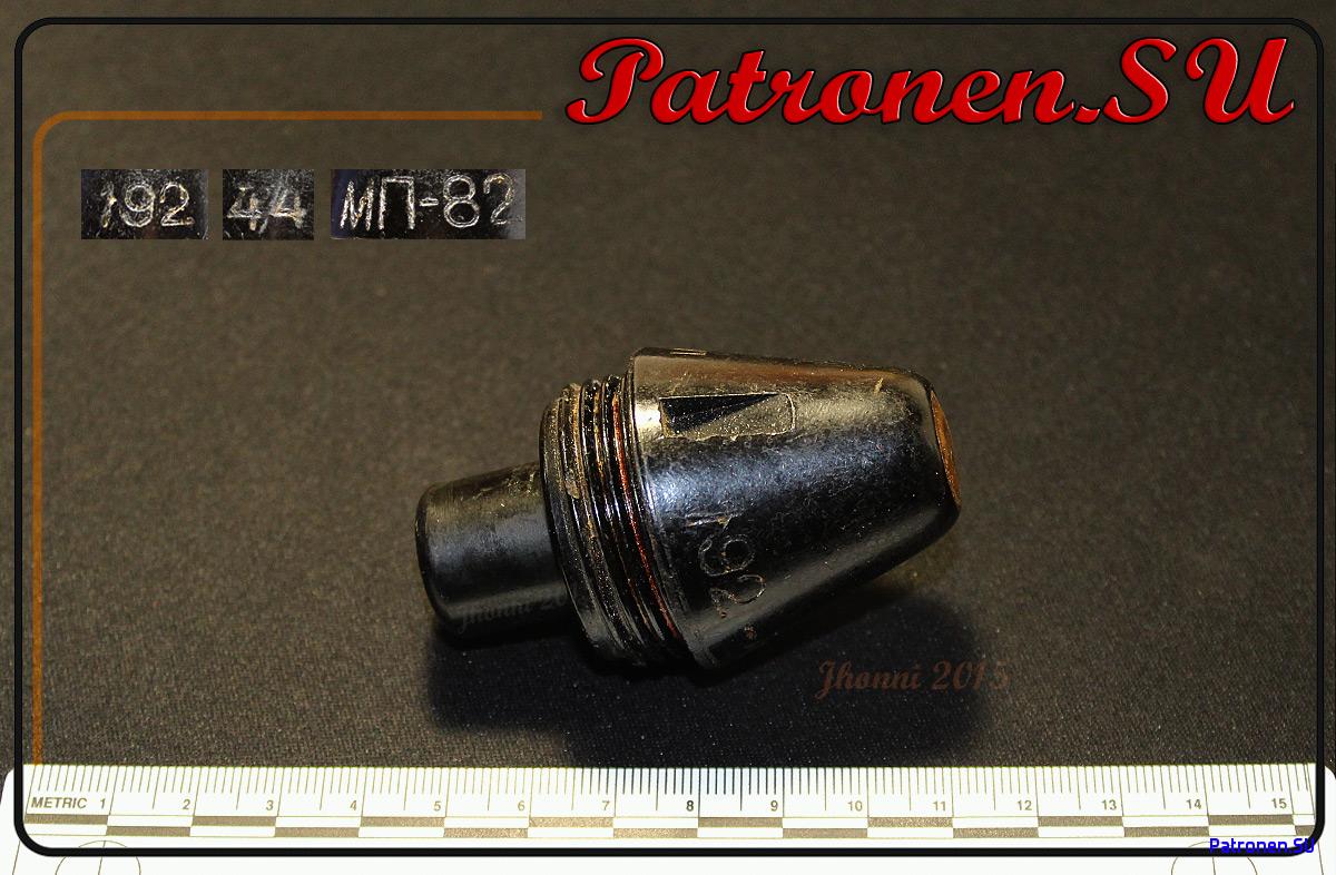

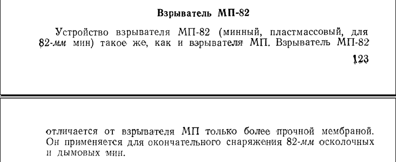

    Не правы, как и авторы сайта на который Вы привели ссылку. Внешний облик немецкой 81-мм минометки в сравнении с 82-мм советской приведен мною на первом фото (верхняя немецкая, нижняя - советская). У Вас СОВЕТСКАЯ 82-мм минометная мина. На втором фото так же СОВЕТСКИЕ минометки, десятиперая О-832Д и шестиперая О-832. Ваша 99% - шестиперая О-832. В голове установлен взрыватель МП либо МП-82. Насчёт вопроса "что делать???" - если хотите поступить по "честному" - надо звонить в МЧС, ну а так - Вам самому надо выбрать, что с этой находкой сделать.

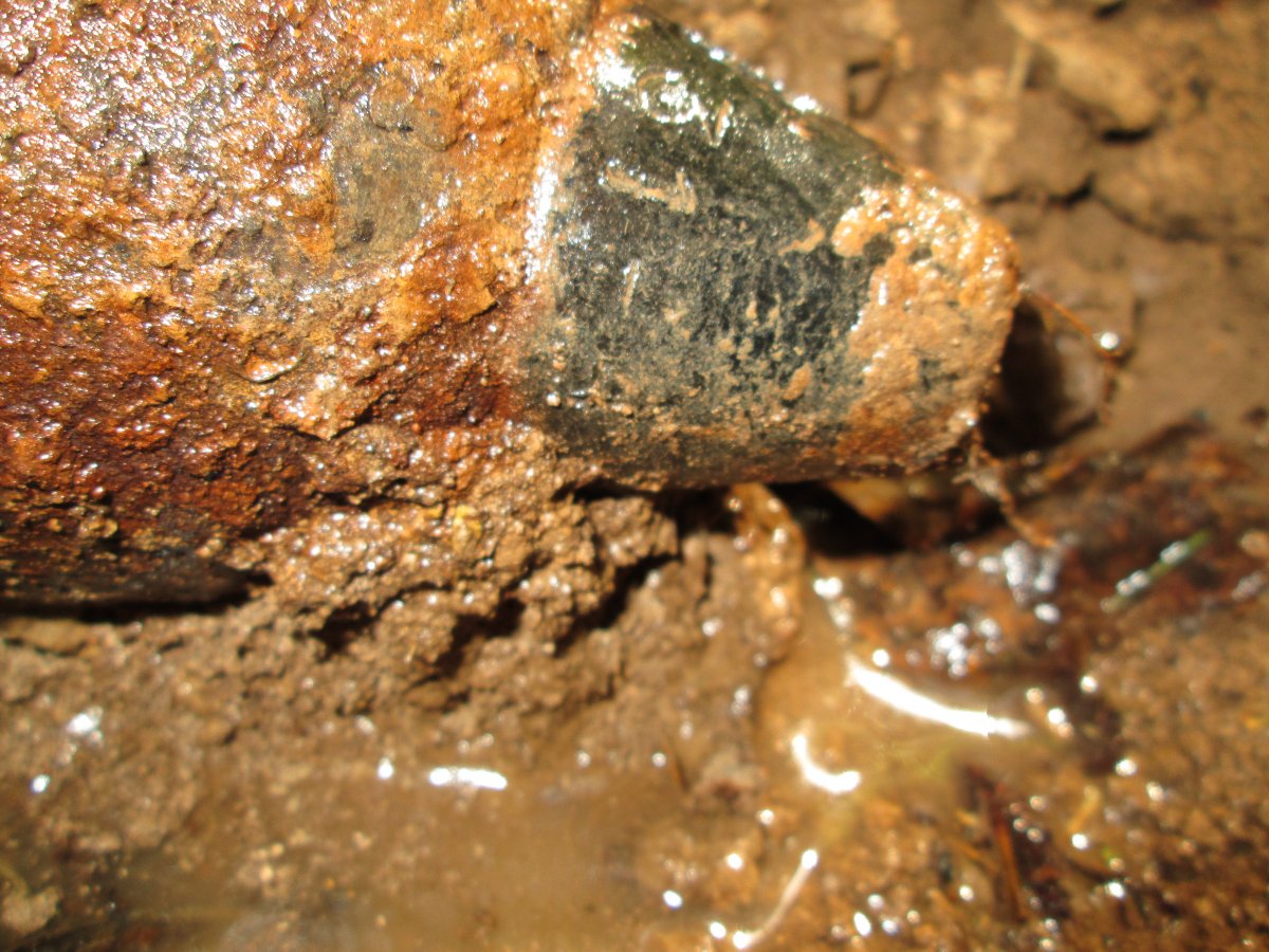

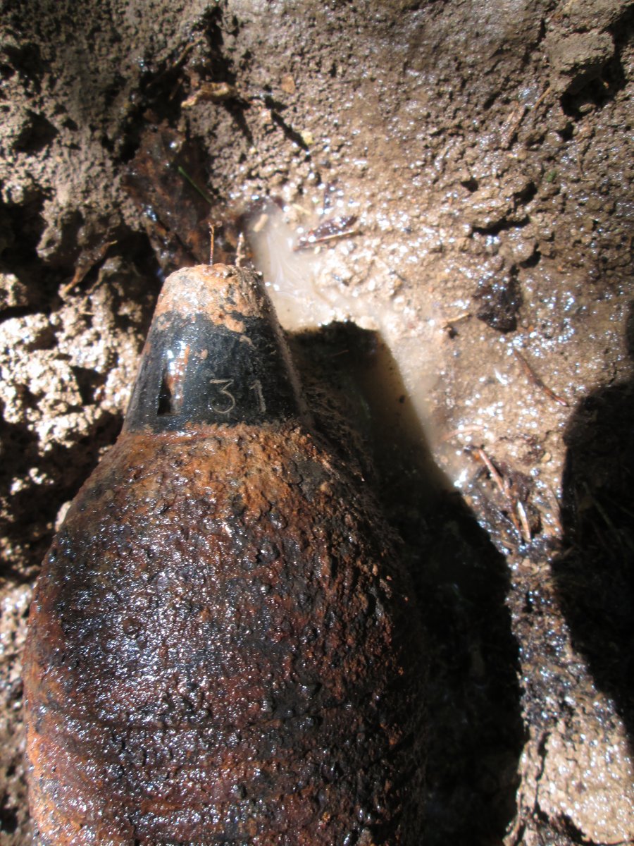

    Перед этим как смог промыл брызгалкой верхнюю часть мины. На черном взрывателе удалось прочитать "М? 31 - ?":
    Покойся, зараза, с миром!
