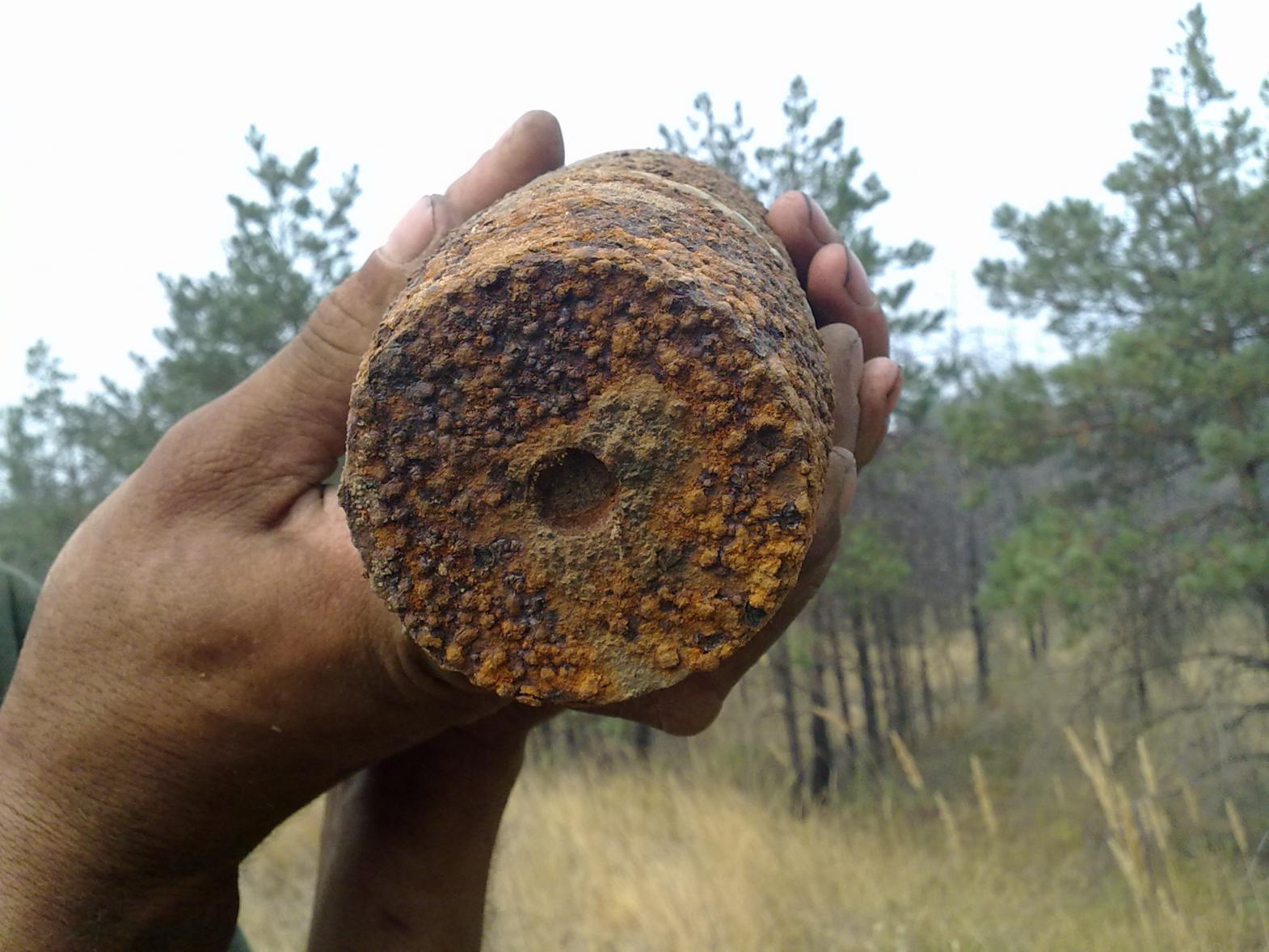

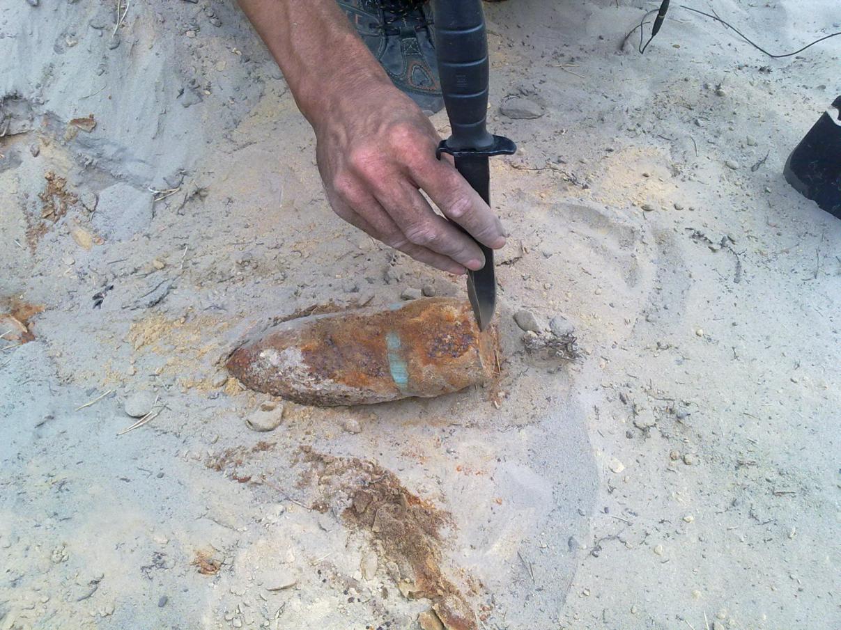

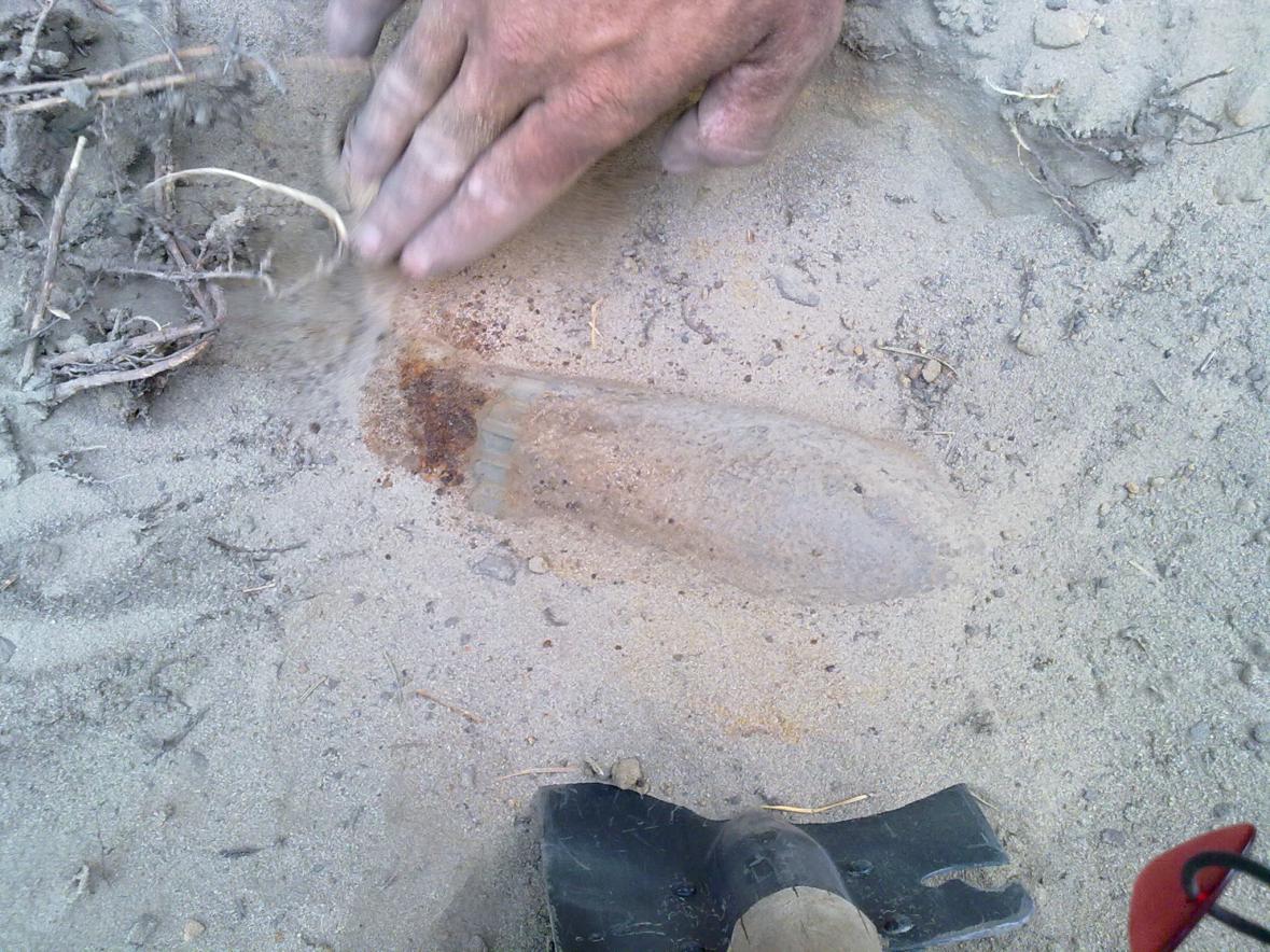

    Войны у нас не было. Но набрели мы в одном леске на странные сооружения, похожи на круговые валы с двумя выездами для танков, их много. Во всех сплошное железо, нашли трак от танка предположительно, гильзу нашу по 44-му, пару снарядов, бронепласт с метра подняли, да много чего. Затруднение в данном случае представляет снаряд, лежал в дороге, как фугас:D Есть версия, что во время ВОВ здесь проводили учения для артиллеристов, били по трофейной технике, которая находилась внутри этих валов.
    От чего он, чей, и представляет ли опасность? Я его еле поднял, он весит не меньше 5 кило, странно.:oops:

    76 мм советский бронебой. А вот брать такую гадость, с нарезами на пояске я не рекомендую. Если даже отсутствует донник.

    Просто сил не остается под конец копа, особенно когда копаешь траки и бронепласты с глубины метра МСЛом. На улице духота, жара под 40, а тут разминирование территории приходится устраивать.
    Мы рисковые:)
    Хм, теперь понятно, что это из-за отсутствия донника с ним ничего не произошло.
    А можно схему снаряда? Или хотя бы сколько и чего внутри? Не может же он так много весить, если внутри не цельно-чугунный.

    шото в этом есть сомнения.
    картинго именно такого "советского бронебоя" есть ?

    ИМХО не похож.
    Хорошо бы более точные размеры.
    По внешнему виду больше на 100-мм похож.

    Я тоже не уверен что это именно он, пол инэта перелопатил никак не могу найти схему.:smile_4:

    Я тоже искал несколько дней, не нашёл. Это не сотка, это где-то около 75-80. Вообще, по виду увеличенный германский бронебойный 37-мм снаряд Pzgr.

    Гильза была найдена рядом с траком от Т 34, а снаряд найден в 50 метрах, на глубине 20 см в песчаной дороге, не один десяток лет по нему ездили, полагаю он остался цел из-за отсутствия донника. Тогда не догадались взять с собой линейку и измерить диаметр, где то начиная от 75 и до 90 мм. Теперь буду таскать с собой рулетку. В принципе я думаю так он до сих пор там и лежит, я кинул его внутрь одного из валов.

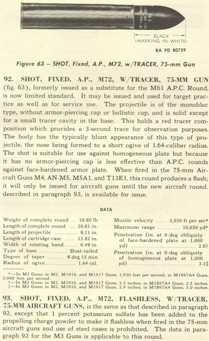

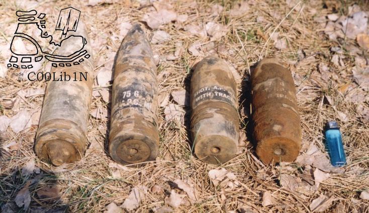

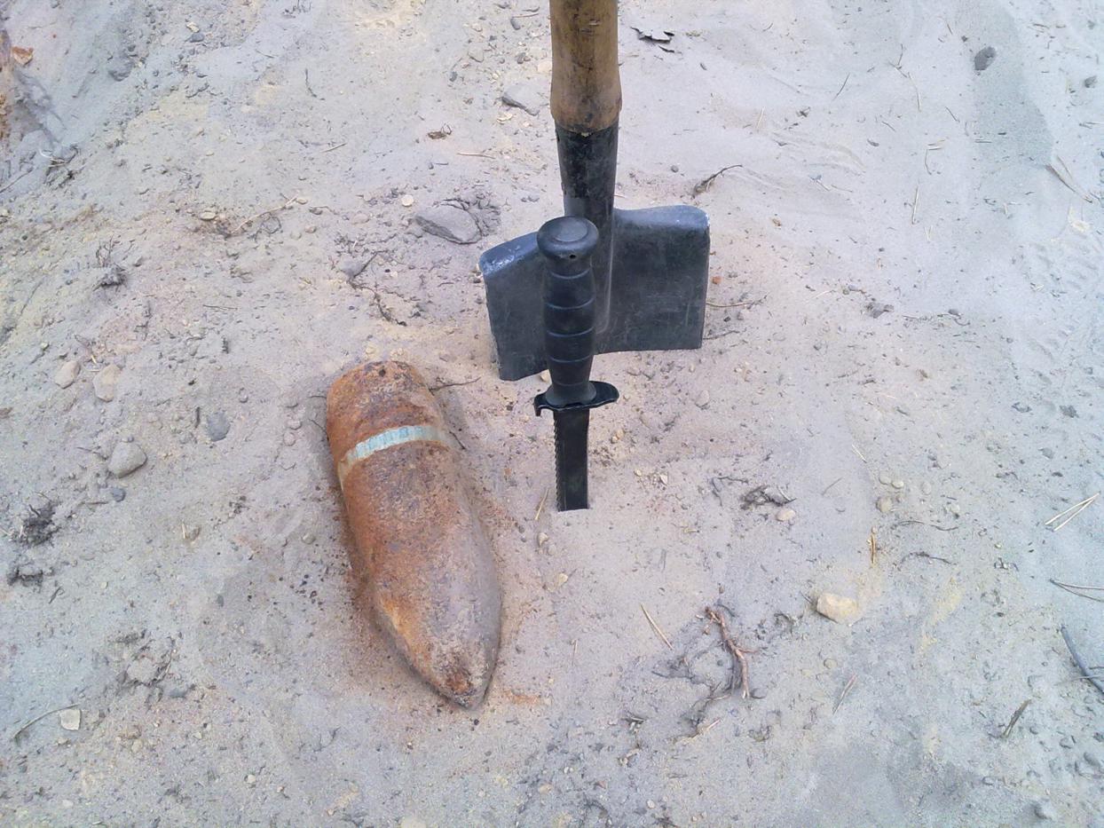

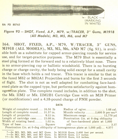

    То, что это solid - было написано сразу на морде ;) А кто у нас солиды в войну клепал в таком калибре? Правильно, только немцы(40W o_O), бритиши (6pdr) и пиндоссы.
    Собственно о них речь и ниже:
    1 и 2 имаги

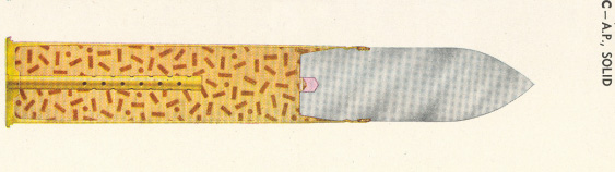

    90% за первый вариант - выстрел M72, цельный (болванко), с 3-х секундным красным трассером ("донник" :D). К орудиям: ниже в скане... Разрез этого же выстрела.
    3-я имага - бонус от гугла к вышеописанному снаряду.
    4-я имага
    и оставшиеся 10% - M79 к 3" пушкам. Тоже солид, тот же трассер. Визуальные различия - ведущий поясок. Поэтому и 10% ;)

    Елки-палки, точно!
    А мы тут в советскую артиллерию уперлись...
    Вот что значит знаток!:beer:

    Интересно получается, то есть это цельная болванка, которую можно принести домой без опасений? Теперь понятно, почему все попытки утилизировать ее не увенчались успехом:(

    Во первых - банальные тесты заморско-забугорной техники и инженерной мысли, на начальную скорость, бронепробиваемость и т.д. Что бы не надеяться на пиндосские табличные справочники, а самим эмпирикой вывести "на сколько метров тигра в бок завалить можно" :D
    Во вторых - вспомните слова к Кожедубу, когда тот сбил над Берлином 2-х пиндоссов: "В счёт будущей войны" ;)

    Да уж, век живи, век учись. Лично для меня цельные болванки такого калибра стали новостью.
    Думаю сходить надо туда еще раз, мы лишь часть валов прозвенели одним прибором. А еще я хочу забрать домой этот солид, так я понял, что опасности от него нет, а также проблем с законом тоже не будет. Теперь понятно, почему он так много весит.

    Кстати, буду благодарен за инфу касаемо орудия, из которого летал этот солид. А именно - нужно найти позицию, с которой велся огонь (прямой, навесной, например), и нужно знать, было ли извлечение гильз автоматическим и за пределы орудия, на землю, ну и вероятность найти их. И материал гильзы. Хочется в коллекцию. Сегодня на той же линии с первым был найден второй солид.
