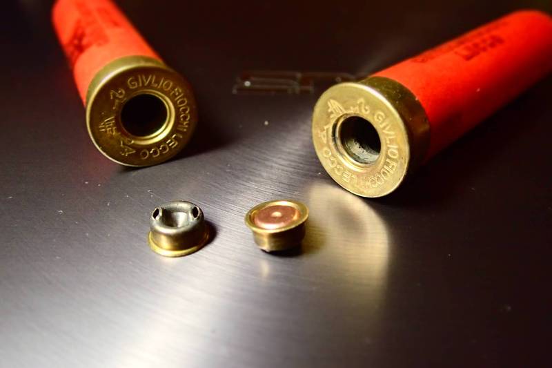

    Тут дело какое... Мы имеем неопределяемый какой то типа капсюля, о котором не слышал ни яндекс, ни гугл. Диаметр его составляет 6,5-6,55 мм, высота 3,8-3,85мм. Достался мне он вместе со стрелянными гильзами 4к от ракетнцы немецкой, по ВМВ, и я уже думал было забить на все и сажать еврокапсюль в гнездо с ниткой и клеем ( евро в гнездо садится вообще без натяга, что меня несколько смущает, так более того, евро еще и в два раза выше штатного), однако набрел на ганзе на темку еще одного страждущего, у которого такие же точно капсюля стояли в современном патроне 24 калибра. В том треде ему так ничего и не подсказали, однако очевидно, что этот капсюль до сих пор выпускается и не претерпел особых изменений с 40-х годов. Если кто то знает - прошу, откликнитесь.

    Не точно Ваш случай, но в целом направление для поисков понятно. Производитель тот же. Судя по моим минимальным познаниям в итальянском, капсюля старые, под дымный порох, которым как раз и снаряжались патроны 4 калибра. Сейчас в продаже есть, на картинке - с аукциона на ибее, размер вроде соответствует, только 3 запальных отверстия вместо 2. В разделе антиквариат вроде выложены, хотя х.з. Дальше лопатить инфу гуглу и мне в лом, если интересно - продолжайте раскопки. Италия была союзником Германии во 2 мировой, так что вполне возможно изготовление отдельных партий из их комплектующих. Вопросом релоада военные никогда не интересовались и не интересуются по сей день. Если интересно, имеется пяток немецких алюминиевых гильз, по возможности гляну какой там капсюль. Если найду в гараже. С уважением.

    Благодарю за подсказку, да, похоже на то, что это они, хотя я конкретно изображения своего и не нашел. Ладно, будем что то думать. Жалко, что их не достать, шибко оно редкое. Спасибо за наводку еще раз.
