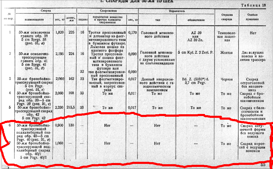

    Всем доброго! Сегодня на немецких позициях попался такой бронебой, если не ошибаюсь. Были ли снаряды с пластиковым наконечником?

    были. 50мм бронебой немец

    50мм бронебойный подкалиберный снаряд, внутри волфрамо-кобальтовый сердечник, данный сплав сделали в Германии в 20-х годах для режущего инструмента металлов, в Совке и сейчас данный сплав называется победит.

    Данную каку делал СССР но не Германия

    Не всё так однозначно. Дело в том, что советские катушечные подкалиберные снаряды появились благодаря трофейным немецким. Ну соответственно и технология производства тоже.

    Камрад оргаментируй, где кака? На фото балда 50мм. В прочем на других дойч подкалиберах дерьма не наблюдал (кроме трассеров)

    Эти таблицы в сети ровно 12 лет. Кстати, даже не перевод с немецкого, а чисто советский документ. Называется "Боеприпасы артиллерии бывшей германской армии" Москва, 1946 год. Это не документ для серьёзного спора, разве что для журнала "Мурзилка". У Вас есть чертежи и тех. бюллетень ( технологическое описание процесса изготовления - марки стали, порядок сборки этого снаряда?).
    Цитирую Вас, уважаемый - "50мм бронебойный подкалиберный снаряд, внутри волфрамо-кобальтовый сердечник, данный сплав сделали в Германии в 20-х годах для режущего инструмента металлов, в Совке и сейчас данный сплав называется победит"
    А я Вам скажу со 100% уверенностью, что сердечник в этом снаряде не волфрамо-кобальтовый, а из карбида вольфрама. А это, как говорят в Одессе - две большие разницы. Так о чем дальше мы будем спорить?
    Даже в приведенной Вами таблице не должен указываться тип припоя, которым паяли подкалиберный сердечник к катушке. Там указывается только тип и вид снаряжения ВВ и тип трассера. Ну ни как не припой, содержащий HgCl2. Это почти тоже, что указывать, что в пуле ЛПС содержится свинец ( кстати тоже тяжёлый металл, соли которого опасны для здоровья).
