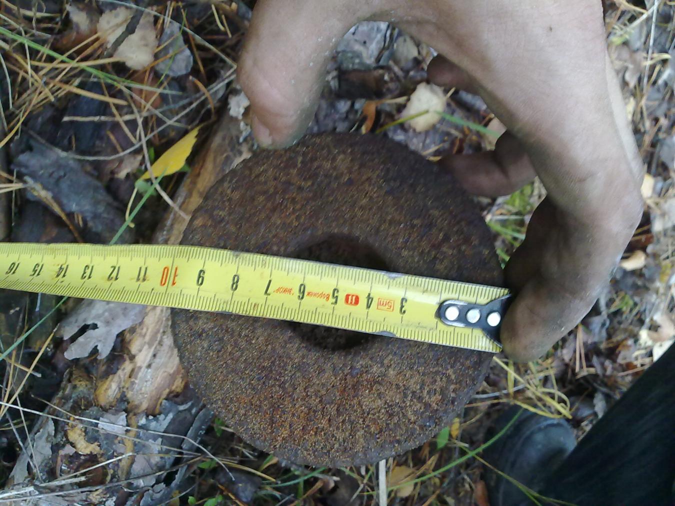

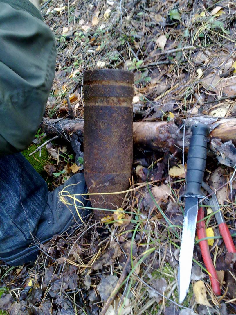

    Вот сегодня дернули такой. Уже что-то покрупнее обычных 76 и 85. Замерял рулеткой, 99 мм, будем считать, что 100 мм. Это наш БР 412Б или какой? Может схемой кто поделится (найти не смог) ? Не буду описывать, что с ним вытворял напарник, я, под звуки ударов по доннику, ползком уполз за березы далекооооооо:D Какая-то скотина сняла поясок, балколпак, как всегда, не найден. Достойным макетом ему уже не стать.

    Замер делается не по донышку а по ведущему пояску.Так что скорее всего не 100 а 105мм.Отчаянные вы ребята если ставите бронебои попом вверх:eek:.Ведь это может быть и отказник.

    Пояска нет, поэтому замер по нему сделать невозможно.
    Следующий калибр я знаю после 100-мм - 107-мм - не тянет на него.

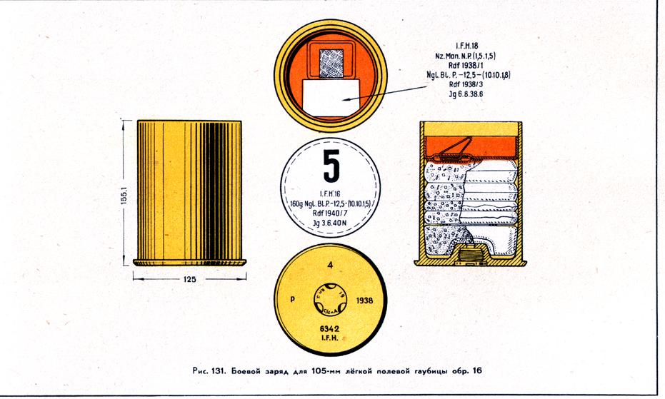

    Подскажите, индекс на ганс гильзе 6342. Это 105мм гаубица, или что-то другое? Если возможно то дайте ссылку.

    А подрезы на снаряде есть?
  16. Jedelweiss
    Jedelweiss Stabsfeldwebel
    6.962
    Мусоросранск. Рашка.
    Да, два на кончике, видны на фото. На тризне сказали, что и есть БР 412Б с донным МД-8

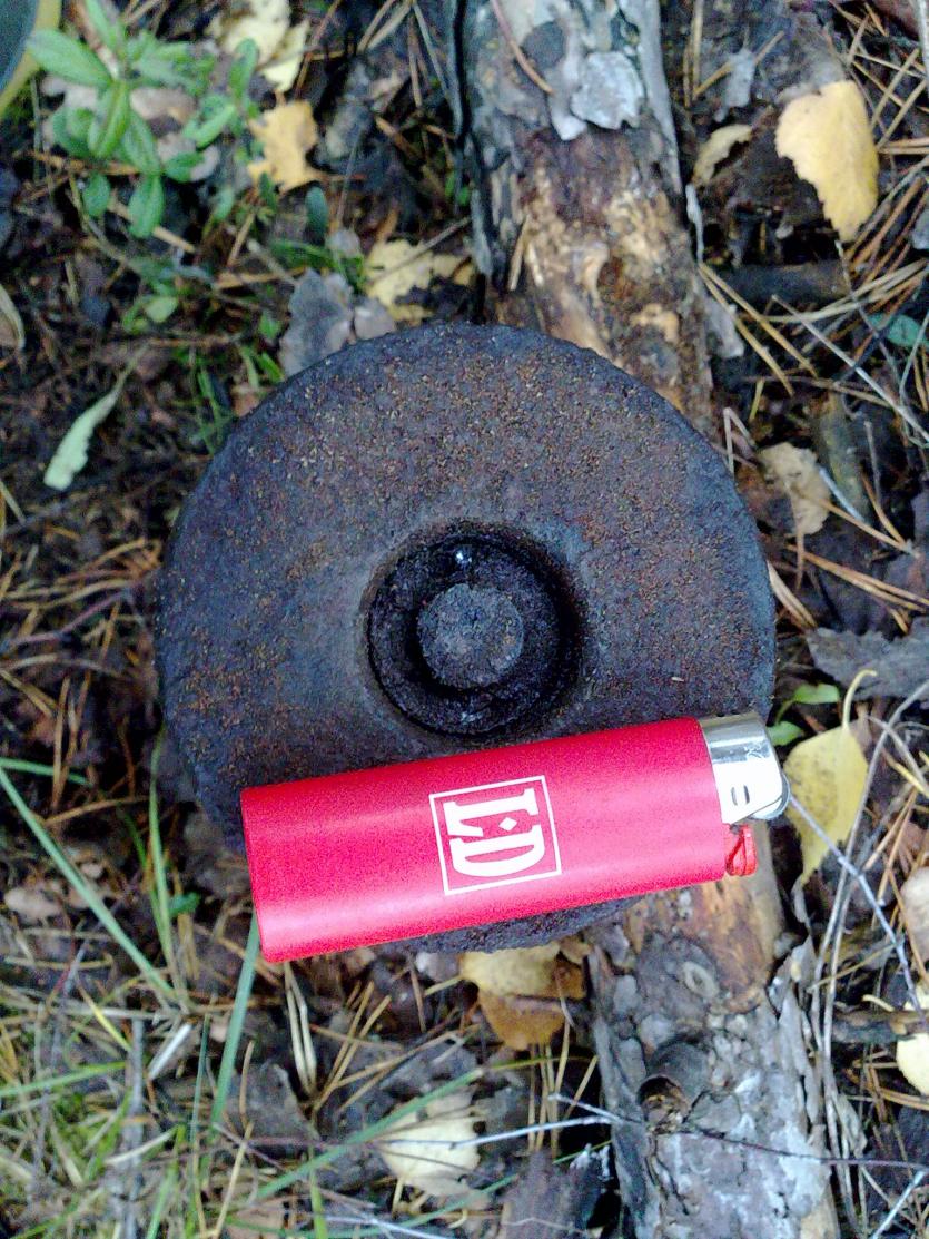

    А вот схема самого снаряда вообще существует, любая, хоть от руки, но правильная?
    Сколько там внутри и чего, в какую сторону выкручивается МД-8?

    Олегу М! Гильза такая?

    В сущности какая разница, сколько именно там ВВ? Для несчастного случая достаточно с гарантией:eek:
    МД-8 выкручивается туда же, куда и МД-5 и другие отечественные донники - по часовой (т.е. резьба ЛЕВАЯ).

    Заряд там относительно небольшой, грубо-приближенно в районе 100 г плюс/минус - камора маленькая, без ввинтного дна (как и положено для МД-8).

    То есть там уже сразу идёт после МД-8 свинцовое кольцо и ВВ. Спасибо.

    Могу предположить, что получаса могло просто не хватить именно по причине очень массивного корпуса и маленькой каморы. Читал статью по технологии выплавки ВВ - в сети нашел pdf файл сборника Харьковского университета - там указаны критические температуры именно для БР-412 в районе 170-190 градусов. Сама сатья на украинском
    ЧТобы нагреть 15 кг стальной болвани до 200 градусов полчасов может и не хватить
