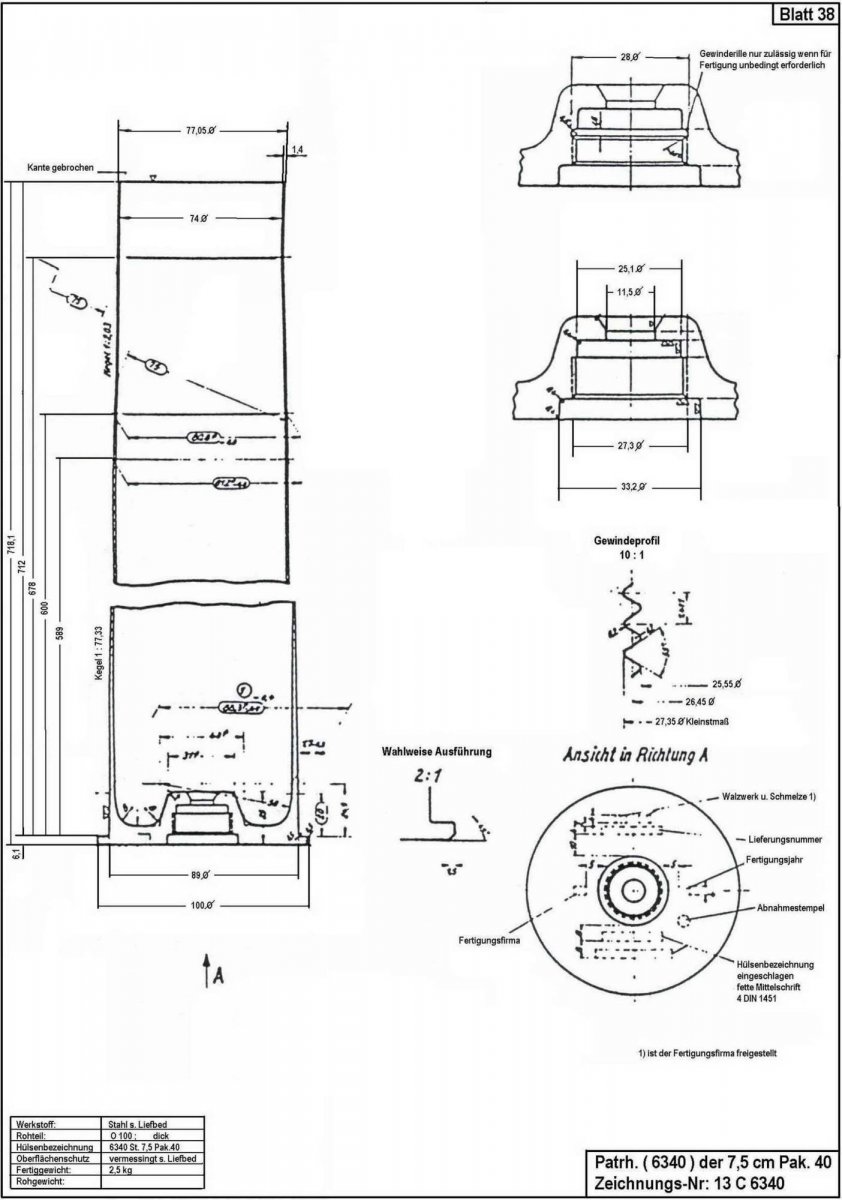

    подскажите как называется пушка? всё полное ммг.

    Длина гильзы?

    Судя по мешку, около метра.

    Нужен размер гильзы. На PaK-40 смахивает.

    71-72 см.

    PAK 40
    Осколочно-фугасный выстрел.

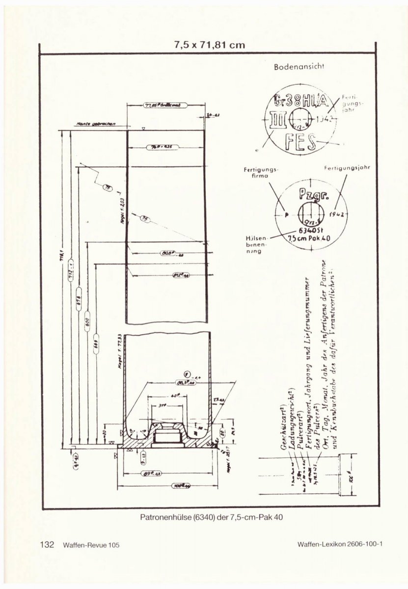

    7,5cm Pak 40. Гильза 75x710R.

    К чему тогда картинка снарядов к советским трофейным модернизированным немцами дивизионных пушек обр.1936г.?
