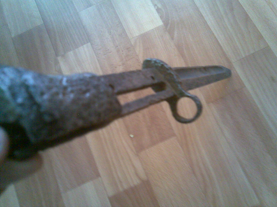

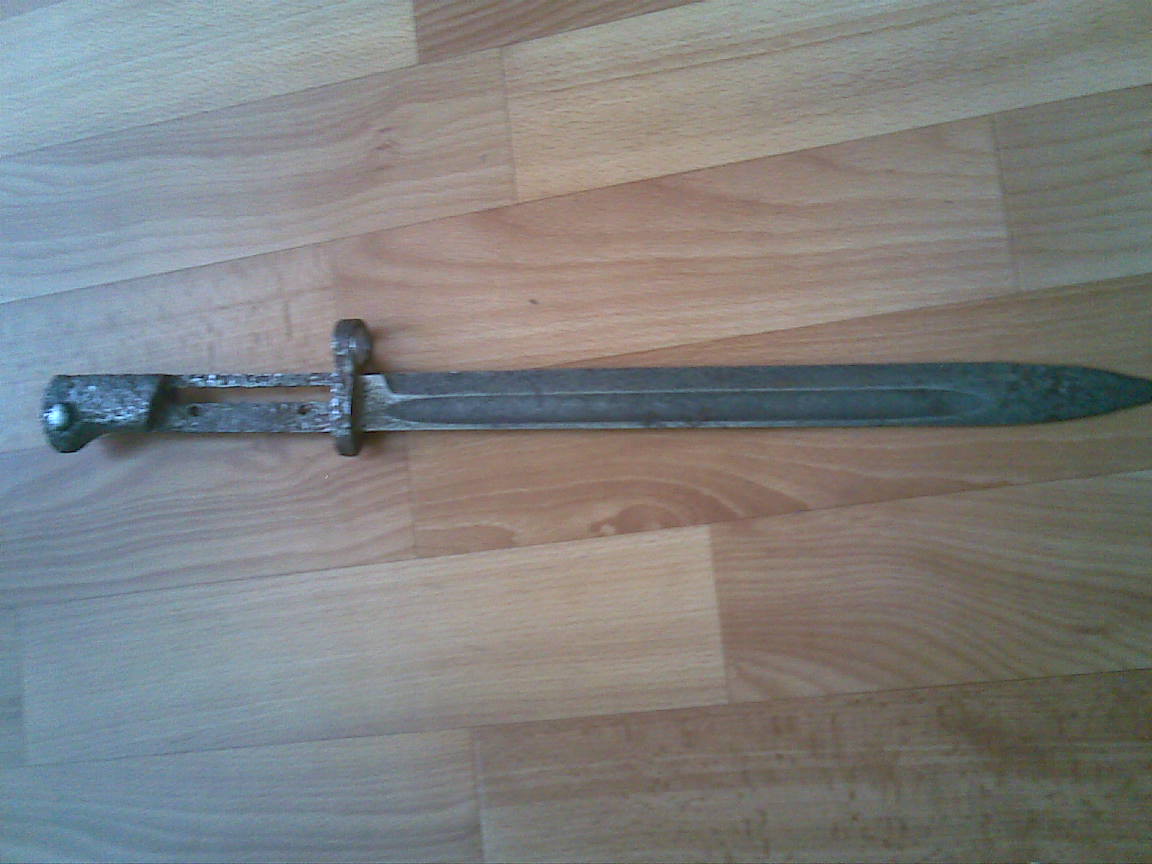

    Подскажите пожауйста ,имеется штык-нож чехословак от К-98.Хочу восстановить деревянные накладки на ручку.Вопросы:
    1.Какое дерево использовать и как его старить,цвет и материал
    2.заклёпки для крепления деревянных накладок-где найти оригиналы или что то похожее.
    Спасибо.

    Да это чех, только если уж на то пошло, не на К 98 а на ZB 24. Хорошая инфа и фото здесь http://www.bayonet.lv/ru/articles/index.html. Касательно дерева - самое распространенное мнение - это орех, хотя возможно использовался и дуб. Накладки многократно пропитывались маслом.

    Я оригинальные накладки покупал на eBay.com

    Накладки на штык были ореховые, а вот вместо заклепок были болты, но с широкими шляпками...
