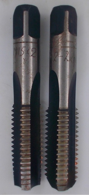

    Резьба Ф-1 = М15х2. Изготовить метчик для прочистки уже нарезаной но поржавнвшей резьбы можно самому.
    Что для этого нужно:
    1. Стандартная резьбовая втулка от УЗРГМ желательно новая.
    2. Плашка М16х2
    3. Болт М16х2 (желательно из хорошей стали в дальнейшем можно будет закалить)
    На каждой плашке по окружности есть 4 засверленные отверстия для ее фиксации в плашко держателе и поперечный паз. Этот паз предназначен для того чтобы плашку можно было регулировать для увеличения и уменьшения ее диаметра.
    Прорезаем этот паз на сквозь желательно тонким вулканитовым камнем.
    Плашку вставляем в плашкодержатель поджимаем всеми 4 болтами до тех пор пока не будет зажата втулка от УЗРГМ и 5 болтом дожимаем в паз так чтобы втулка начала вращаться в плашке. Настроив плашку нарезаем резьбу на болту.
    Нарезку резьбы делаем в два три приема добиваясь нужного размера. При нарезке болт и плашку мажем обычным свинным салом (любой металорежущий инструмент нельзя мазать машинным маслом он очень быстро теряет остроту режущей кромки). При помощи болгарки делаем три продольных надреза как на любом метчике. При желании можно закалить в масле. Этим самодельным инструментом я пользуюсь уже давно.

    Резьба М15*2 это 100%!!! Заказывал метчик у знакомого токаря!!!

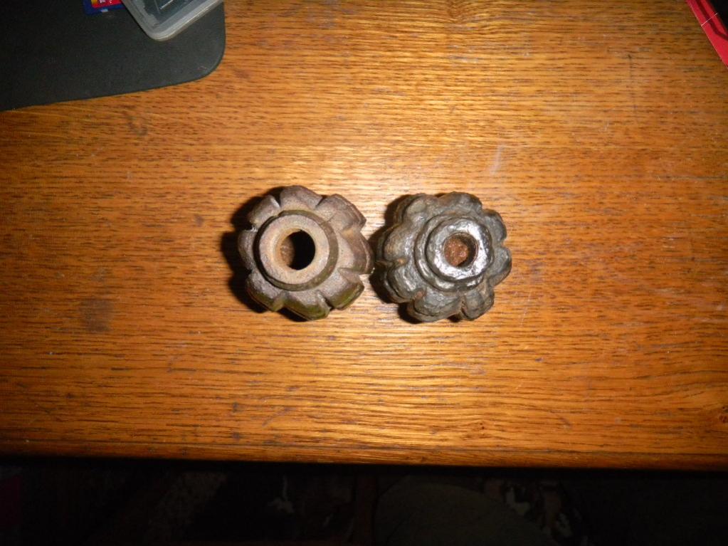

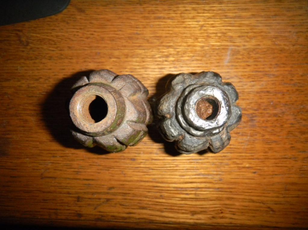

    Утро доброе Камрады! Перенес вопрос по резьае в эту тему. Нашел недавно 5 шт. ф1 в металлическом коробке, все с деревянными затычками. Решил их привести в порядок, состояние не люкс. Дошел до резбы, в наличии 2 метчика 12 шаг 1,75 и 14 шаг 2. Начал с 12,пошел нормально,а вот когда 14 начал тулить, не идет ни как, даже не схватывает. Вопрос резба нестандарт или так затянуло корозией? На фото слева ранее найденная, в нее метчик 14 проходит отлично.
  14. Prizrak_1941
    Prizrak_1941 Stabsgefreiter
    267
    Кому надо, тот знает.
    Резьба 15 шаг 2
  15. рядовой Zap
    рядовой Zap Feldwebel
    765
    Харьков-Лозовая
    это я понял, вопрос в том что даже 14 не идет.

    Метчик нужен М15х2. Я заказывал, сделали без проблем.

    Это понятно, но когда заказываешь человеку 15х2 то он сразу понимает что от него требуется.
