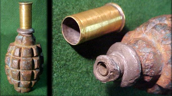

Подскажите по реставрации резьбы на Ф1

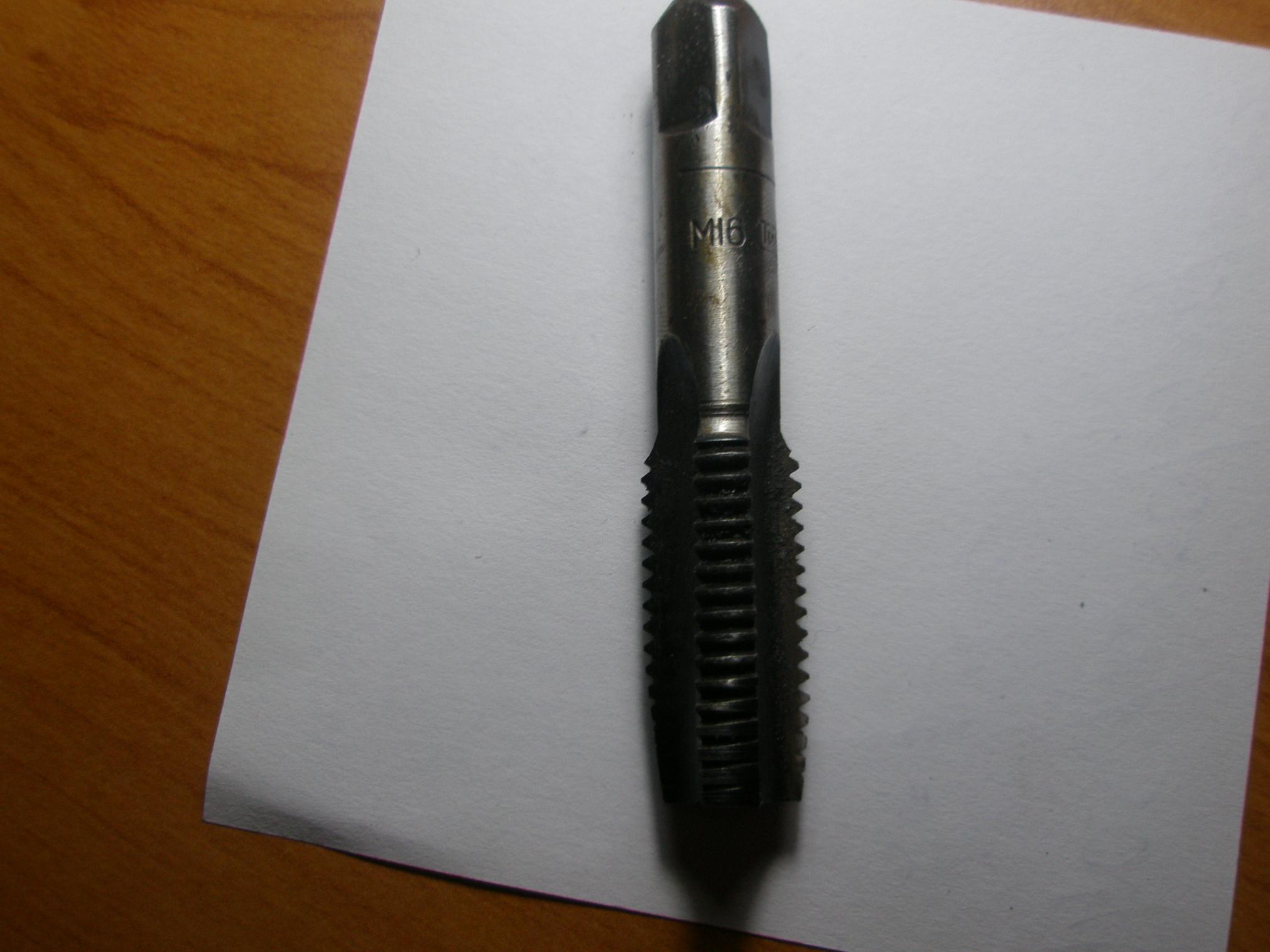

  5. я таким режу!
  6. Kanaris
    Kanaris Stabsgefreiter
    913
    с. Гадюкине
    Это он и есть. М16*2 №1

  9. master-gans
    master-gans Oberleutnant
    4.416
    Батагай
    Возьми м 16 шаг 2мм 1й номер слегка обточи на наждаке или плоским алмазным надфилем оккуратней будет и не слушай никого меня можно! Всё у тебя получится!

    Постараюсь подытожить тему и внести свои рекомендации
    1. В корпусе Ф1 резьба не М16 !!!. Неужели сложно взять штангенциркуль и самому померять ? Шаг резьбы таки совпадает, но диаметр на пол миллиметра меньше - 15.5мм шаг 2мм. Я так когда-то голову ломал, как прогонять резьбы на летучках и сорокапятках. Даметр дебильный, шаг тоже. Хрен там хоть один метчик из стандартных подходит. Может есть дюймовые, но их сейчас не достать, что то же самое.
    2. Прогонять резьбу метчиком м16 (второй номер) можно, но !....есть одно маленькое "но".
    Корпус запала кавешникова в такое гнездо вкрутится легко. Но металл уже "слизан" метчиком. Взрыватель будет в такой эфке пошатываться, как пуля в гильзе с раздолбанным дульцем. Авторы постов, рекомендующие использовать М16 (второй номер) для прогонки обычно умалчивают об этой "подробности", но часто бьют себя кулаком в грудь "чё ты приклепался ?.... если хорошо закрутить - он не шатается".
    Выводы делайте сами
    3. Более осторожные авторы предлагают компромиссное решение - использовать метчик м16 (первый номер). или даже доработать второй номер, шлифонув. Объясняю:
    а)Что такое вообще первый и второй номера метчиков - это два различных инструмента. Первый - черновой - выполняет грубое нанесение формы резьбы. У него витки частично спилены под трапецию и не выполняют полный профиль резьбы, а наносят лишь её начальную форму. Делается это для того, чтобы не снимать изначально большое колличество металла, есть риск порвать резьбу.
    Второй же номер метчика (чистовой) уже по заданной грубой нарезке выполняет чистовую операцию нарезки и выполняет форму резьбы уже точно.
    Есть кстати вообще "машинные метчики", выполняющие всю резьбу за один проход, но такой годится для отверстий небольших глубин.
    Из этого следует, что "честную" форму резьбы даже первым номером М16 вы не получите.
    Отсюда - вывод: Если хотите сделать правильно - стандартный набор метчиков Вам не подойдёт. Но если желаете пропи$^ячить резьбу чтобы кое-как закрутить - извольте пользовать метчик М16
    Отсюда - самым правильным есть тот автор, который никого не слушал, а сам не поленился померять и использовал метчик М15,5, изготовленный под заказ на заводе. Молодец, респект. Это правда дорогой путь, но увы, единственно правильный. Зато этот инструмент прослужит долго.
    На втором месте - авторы - предложившие восстанавливать резьбу путём удаления ржавчины путём соскребания или химически или ещё как....и последующим вворачиванием собственно самого стержня запала. Да, трудоёмко, да-долго, да, чуть уродуется резьба на запале, зато резьба не уродуется принципиально неправильным подходом.

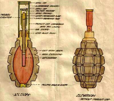

  14. Кураж
    Кураж Stabsgefreiter
    728
    Восток Украины
    Очень может быть! Дождёмся мнения спецов.

  22. Кирил
    Кирил Stabsgefreiter
    341
    Французких,а не английских.В английских все по другому.Там запал не вкручивается.
  23. Кирил
    341
    Вот французская F1 образца 15 года,она и есть "бабушка" нашей Ф1
