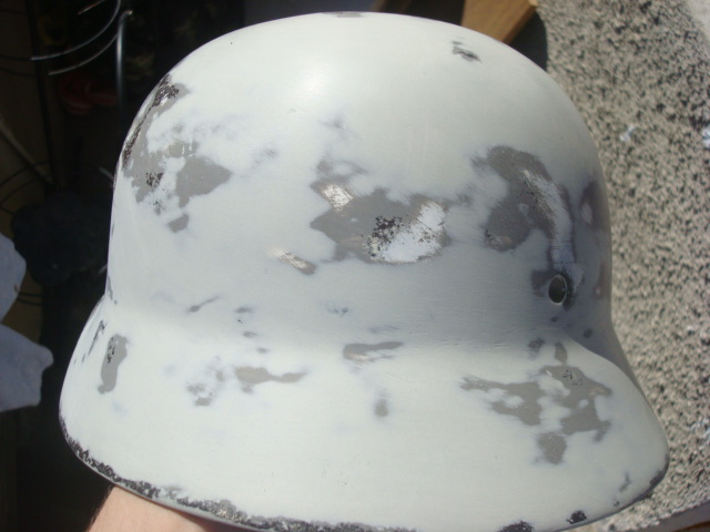

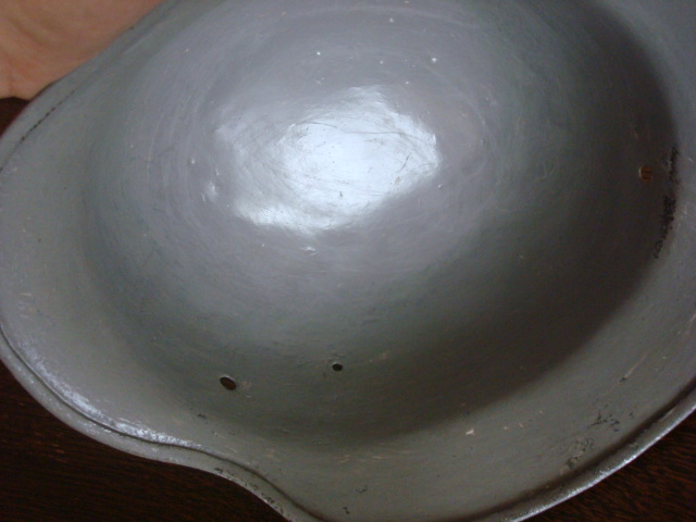

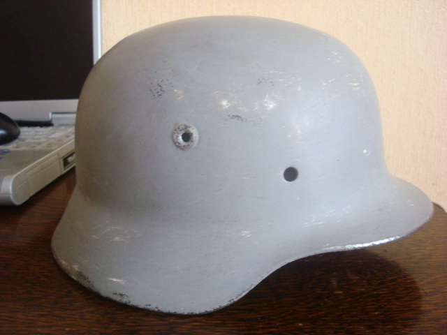

    Решил восстановить касочку. Это моя ПЕРВАЯ попытка восстановления чего -нибудь. Сразу хочу сказать что бегать в ней не собираюсь - на полк или продам. Ещё не решил.
    Касочка досталась с двумя сквозными трещинами : на лбу продольная - 7 см. слева продольная - 12 см. Металл имел раковины, ржавчину но крепенький, сверху потоньше.
    Исходника фотки не делал по двум причинам - 1. Варил сваркой не я поэтому и хвастаться нечем, 2. выставлять не собирался - не было уверености в результате.
    Шпаклевал 3-4 слоя двухкомпонентной шпаклёвки. Сначала универсальной, а потом финишной. Слои очень тонкие - чистил до металла. по второму слою ребёнок порсовал ручкой. После этого я нанёс два слоя и через них был виден рисунок. После этого прогрунтовал серой грунтовкой и зачистил её наждачкой №240.
    Теперь в чём вопрос: какой краской красить - №, цвет (какие можно сделать виды войск) Хочу восстановить в соответствии с историй.
    и второе посоветуйте хорошего мастера по подшлемам (оптимальное сочитание цена/качество)

    Я бы еще поработал по шпаклевке и шлифовке (400-600 зернистостью).
    Проскакивают резкие моменты, затем погрунтовал не очень тонко и пошлифовал грунтовку (все шлифовать на мокрую) (600-800). Красил бы в RAL6006 (вермахт) либо 7016 люфтваффе, хотя есть еще варианты...

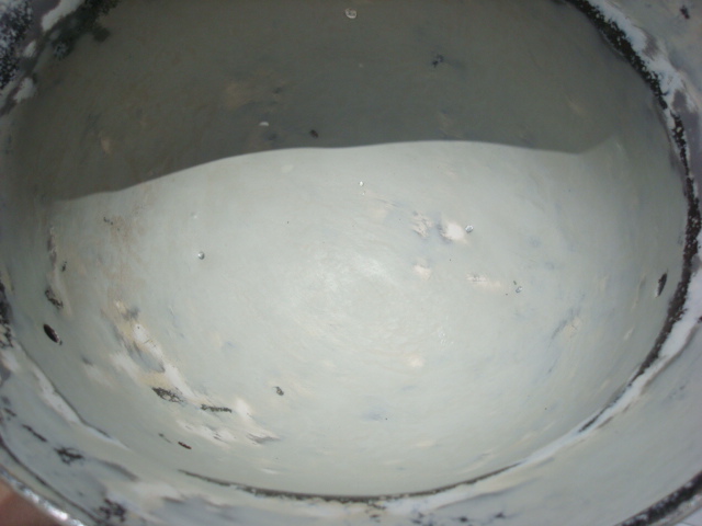

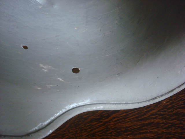

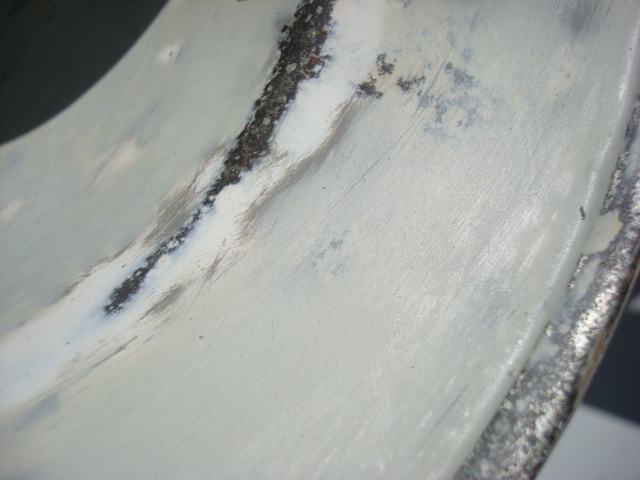

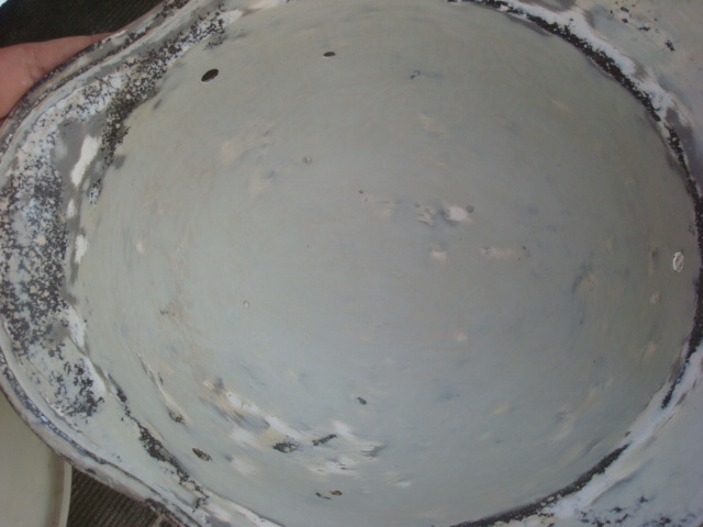

    Шпаклевал ещё 2 раза, и зачищал, потом прошёл грунт-шпаклёвкой и сделал финальную доводку наждачкой №360

    ещё фото

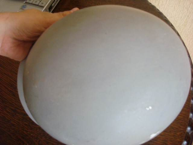

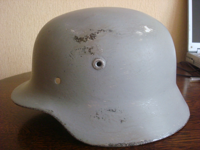

    Возникла новая проблема
    Начал красить акриловой краской 6006 номер, но почему-то она плохо твердеет. Каска высохла, но при нажатии пальцем остаются следы, полежала каска на ковре вверх ногами и на макушке остался отпечаток ковра. Пришлось очистить всю краску и крашу заново. Подскажите причину - может толстый слой. На банке краскинаписано наносить на алюминий, металл. Может несовместимость краски и грунт-шпаклёвки?

    проблема в самой краске... у меня тоже такое случалось...после я и отказался от всех этих красок...и работаю только с Ревелл

    а может еще быть реакция краски и шпаклевки...

    425
    Таганрог
    После шпаклёвки грунт не наносился?
  21. SERGEY2595
    SERGEY2595 Stabsgefreiter
    1.254
    Житомир
    сначала двухкомпонентная автошпаклёвка универсальная, потом финишная белая, а потом грунт-шпаклёвка (похожа на густую краску серого цвета)
    На каске видно несколько цветов.

    у меня ситуация еще хуже была...утром пошел глянуть на результат покраски.... а тьам все пузырями пошло.... ну вобщем для меня...тоько ревелл... а шпаклевка только боди

    сегодня нанёс первый слой краски очень тоненький, завтра попробую второй а там будет видно.
  24. Thomzen
    Thomzen Stabsgefreiter
    425
    Таганрог
    Перед основной покраской обычно стараюсь погрунтовать всю поверхность, хотя не для лучшего сцепления грунт-краска, а сколько для выявления мелких косяков.

    Bodi 992 , сохнет быстро и сравнительно крепкий. Темно красный цвет у него.
