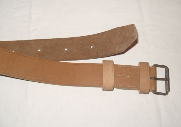

    Господа реконструкторы и сочувствующие им ,может кто подскажет каким образом и каким инструментом наносится на кожу сие теснение, или она(кожа) чемто таким хитрым режeтся сразу нанося это теснение ,может у кого есть ссылки или фото данного инструмента и т.д. и т.п которым всё это делается...Всем заранее благодарность за участие в данном вопросе вот ссылка на фотку ,чегото не вставлялась http://bel-reenact.clan.su/_fr/15/0588927.jpg

    Данное тиснение называется накаткой, на предприятиях делалось при помощи разогретого прижимного валика, в домашних условиях при не большом обьеме достаточно металлической линейки и паяльника с тонким жалом.
    Машина которая стояла у нас на кожзаводах (скорее всего ее спионерили в 45ом в Гермнии) достаточно большая и механически сложная, отечественные механики всячески пытались ее упростить, но особых успехов не достигли.
    Фото к сожалению нет.
  4. Я на своих ремнях, как уже сказал Морячок, делаю накатку с помощью линейки и металлической пластины.

    Я тоже под линейку пробовал,всё равно не совсем то, линия както пляшет от края ...Я у наших местных новодельщиков спрашивал мол как это у них так ровненько получается (ну прям как фабричное ,хотя знаю что в домашних условиях всё делают) ни фига делиться не хотят,мол секрет фирмы и всё в этом роде...

    Видел подобную технику в самодельном исполнении в виде перевернутого "П"-образного швейлера в стенках которого просерлены отвестия и вставлена ось с двумя роликами. Приспособление жестко закреплено на столе болтами. Ось выгибается в ручку как у колодца. Ремень прогоняется через швейлер, ширина которого соответсвенно отвечает расстоянию между стенками. Крутя ручку, дополнительно протягиваешь рукой ремень, роликами выдавливаются канавки.

    А функция тесненных полос на ремнях - эстетически декоративная или еще какая???

    Вероятнее всего да. Кроме наглядного аккуратного вида ремня, а следовательно всего снаряжения - никакого практического назначения...

    А может быть накатка всего лишь последствием прижатия роликом при орезке кожи? Ролик просто прижимал кожу для получения точного среза ножом. А?

    Не совсем верно, все же по мимо внешнего вида, строчка либо тиснение по срезу кожаного полотна снижает степень растягивания, а в армейской амуниции это гораздо важнее нежели красота.
