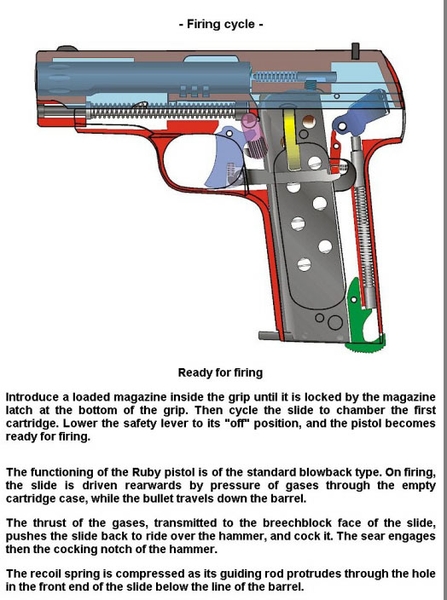

  4. МТех
    МТех Stabsfeldwebel Клуб взаимопомощи
    1.169
    Одесса
  5. dick-900
    dick-900 Stabsfeldwebel Клуб взаимопомощи
    -2
    1.826
    славута
    На моем AK. Alkartasuma (под названиями Alkar, Kapitan и Panama)- код французской военной приёмки AK
  6. МТех
    1.169
    Одесса
    dick-900 нравится это.
  7. МТех
    1.169
    Одесса
    нашел
  8. МТех
    1.169

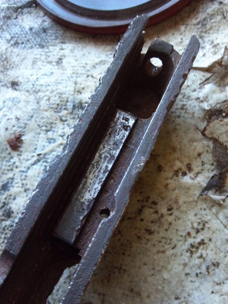

    Одесса
    вот видно болт у тебя тоже просто затерт
  9. dick-900
    -2
    1.826
    славута

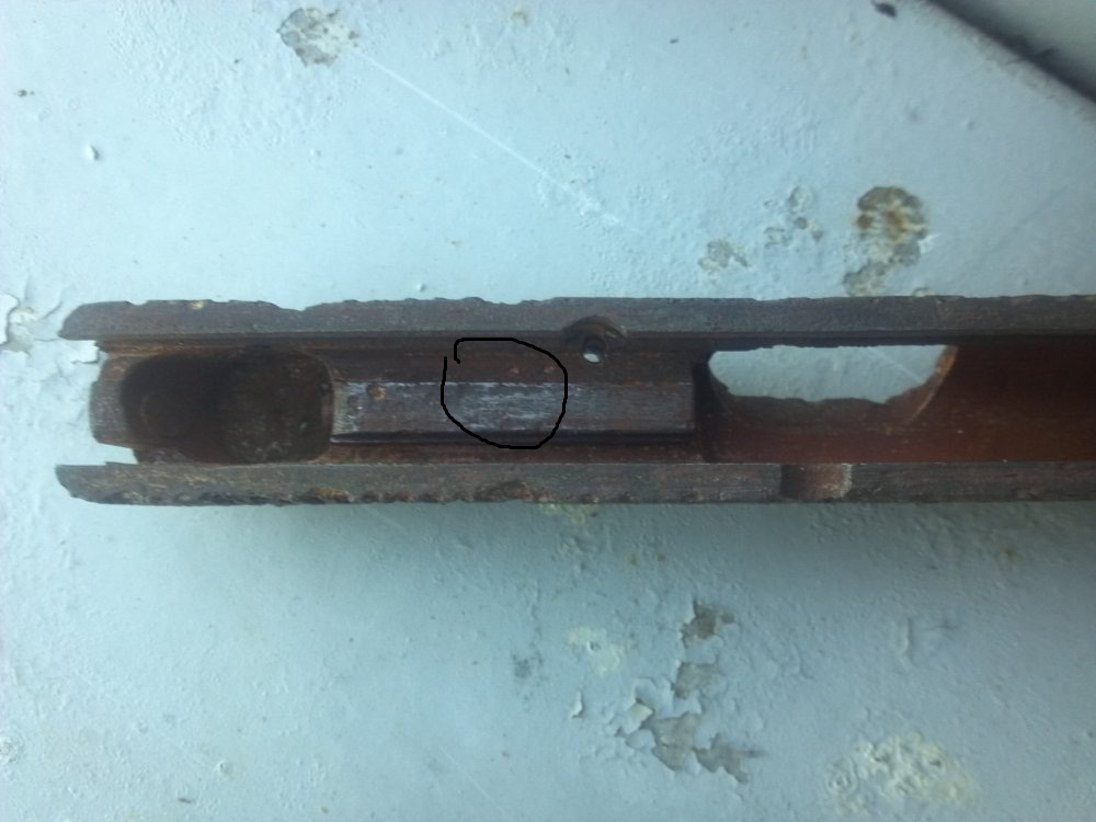

    Вроде действительно есть. Справа по краю. Теперь вопрос знатокам- штифт или болт?
  10. МТех
    1.169
    Одесса
    штифтом быть логически не может как выбить? а болт в полоборота возможно

    славута
    Прийдется высверливать

    Донецк
    Приветствую! А есть ли смысл высверливать? Если Вы говорите, что ударник "ходит" хорошо, может есть смысл хорошенечко отмочить скажем в керосине, чтобы ржавая "амальгама" внутри канала откисла. Для качественного высверливания такого винта потребуются кое-какие приспособы - просто дрелью, или даже сверлильным станком здесь не обойтись. И потом, кстати, нарезать резьбу тоже "на коленке" не получится: запаса хода очень мало, необходимо будет укорачивать метчик. В общем - это определенные трудности.

    Донецк
    Ну, тогда с Богом! Главное - хорошо "зацентровать" сверло, чтобы не "разбить" резьбовый канал. Необходимо (желательно в так называемых "параллельных" тисках) зафиксировать сам затвор, чтобы плоскость зеркала затвора была строго перпендикулярна линии сверления, и на хорошем (не разбитом) сверлильном станке высверлить. Резьбовый канал видимо строго радиальный, без эксцентричного смещения. Как вариант попробовать пройти сверлом меньшего диаметра. При этом не "провалиться" вовнутрь, дабы не испортить ударник. Попытаться нарезать левую резьбу (я считаю, что винт там все-таки с правой резьбой). После этого винт с левой резьбой и хорошим пространством для захвата вкручивать и постукивая пытаться открутить.

    славута
    Спасибо за совет. Сам лезть туда не буду. Буду искать специалиста.

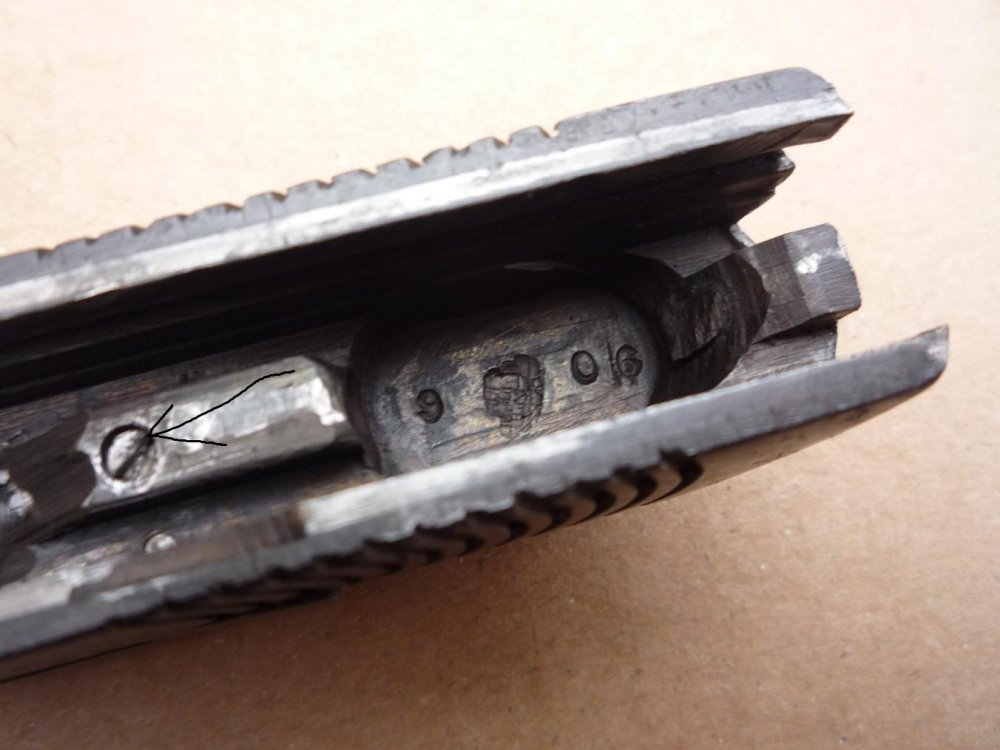

    Brooklyn, USA
    там где вроде буква S - над ней справа штифт. поищите ruby firing pin и увидите как выглядит ударник
