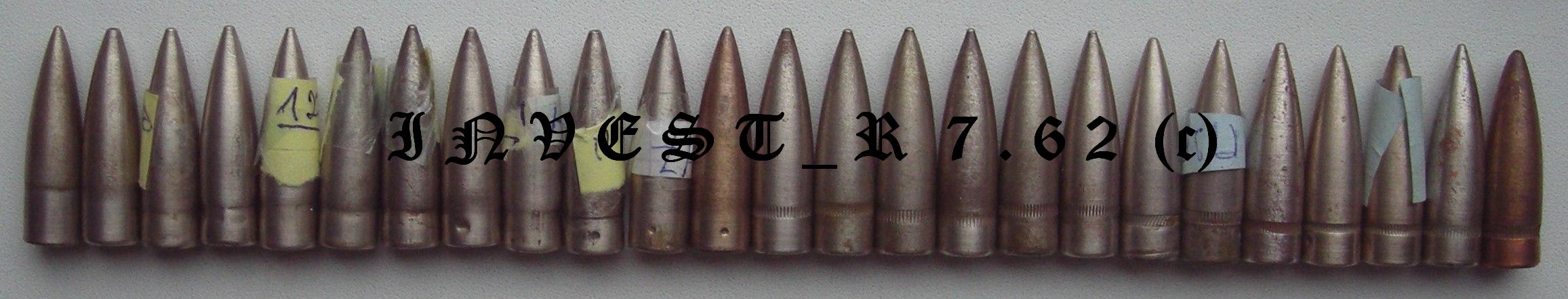

    Вчера нашел вот такую пулю. Я в пулях далеко не спец..Знатоки, подскажите пожалуйста от чего. С такой насечкой мне попадается впервые. Калибр 7.8 мм длинна 28.2 мм. Сердечника нет, в донце конус...материал из которого она сделана на вид больше похож на немагнитную нержавейку, чем на мельхиор..Заранее благодарен.

    Там і осереддя ("Сердечник") є, і мельхіор це... :)
    Одним словом - стандартна вітчизняна куля "Л", випуску 1920-х років.

    Я конечно "чайник" в пулях...но вот таких пуль без насечек, как лежат рядом поднял не один кило, а такую нашел впервые, поэтому и заинтересовался. Как-то вот насечками этими она выделяется.... Опять же, пуля не стреляная, а калибр 7.8..не многовато для "Л" ??

    похожие насечки на пулях встречаются на патронах фирмы винчестер (15-17 гг 20 века) но у вас судя по высоте "палочек" 20-е года ... если хотите узнать поточнее, то найдите гильзы с того места - года на донцах многое подскажут.

    Тульського?:confused:
    Не знаю, не знаю - для ТПЗ частіше була характерною така насічка: див. на фото сьома ліворуч.
    ПС: насічки у "вінчестерської" кулі - на відстані 4мм від денця кулі, а у цієї - (чисто візуально) - не менше 5мм. На моєму фото така куля - 12-а ліворуч.

    Я б сказав, що навіть замало - там має бути діаметр близько 7,92мм.:D
    Тут винні не Ви, а увесь "секрет" у тому, що трапляються вам знахідки по Першій війні, а ця куля - вочевидь з Другої... :)

    Вот сравнил Ваши с моей. Похожа на 9-ю справа. Правильно?? Ваша и есть "Л" 20-х годов??
