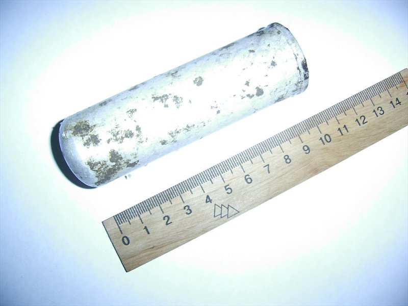

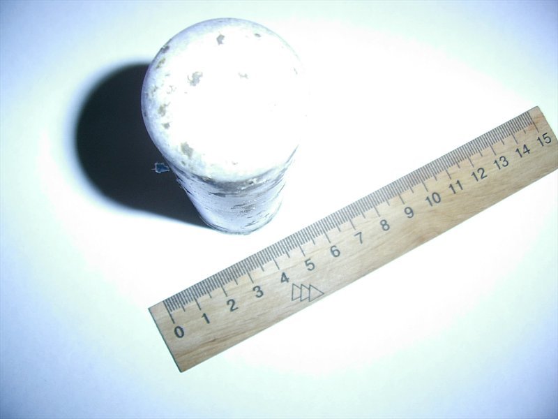

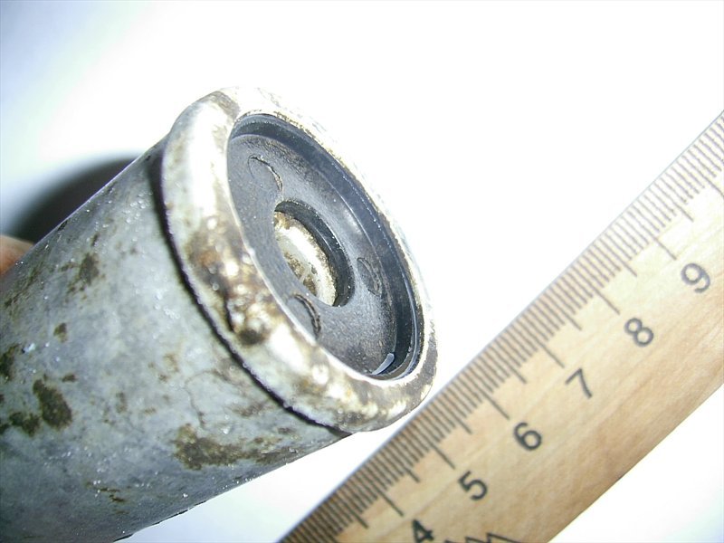

    Маркировка Wg Np10 на головке цилиндра.Внутри пустой,с торца бакелитовая пробка с отверстием по центру.Что за девайс и от чего?

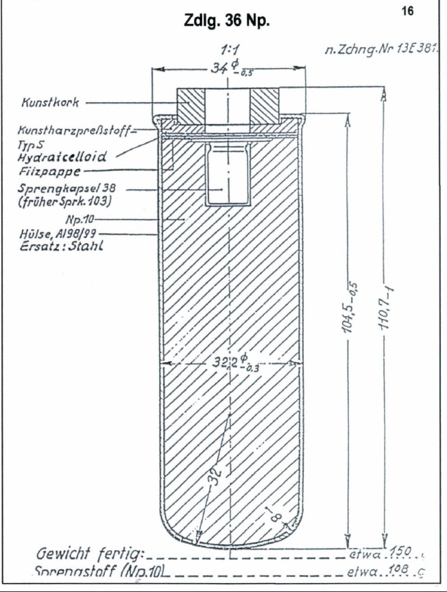

    Это немецкий детонатор. Достаточно мощная штука o_O

    Np 10-10%-й флегматизированный ТЭН.Вот типа такого.

    Спасибо за схему,интересно было узнать,что находилось внутри.Девайс,как ни странно,был внутри пуст.Сохранился быкелитовая пробка и алюминиевая трубочка по центру,в нее можно заглянуть.Интересен вопрос,где применялись такого типа взрываки?????

    В гансовских 81.4мм минометках и ОФ снарядах от 75мм и выше.

    чуток поправлю, именно эта батарейко используется в 150мм оф гансо артиллерии.
    и выше.
    у 75 и летунов батарейко поскромнее...
    с уважением..
