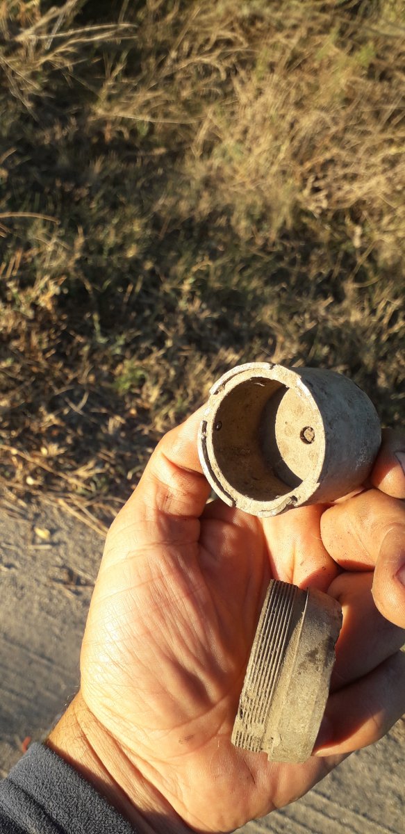

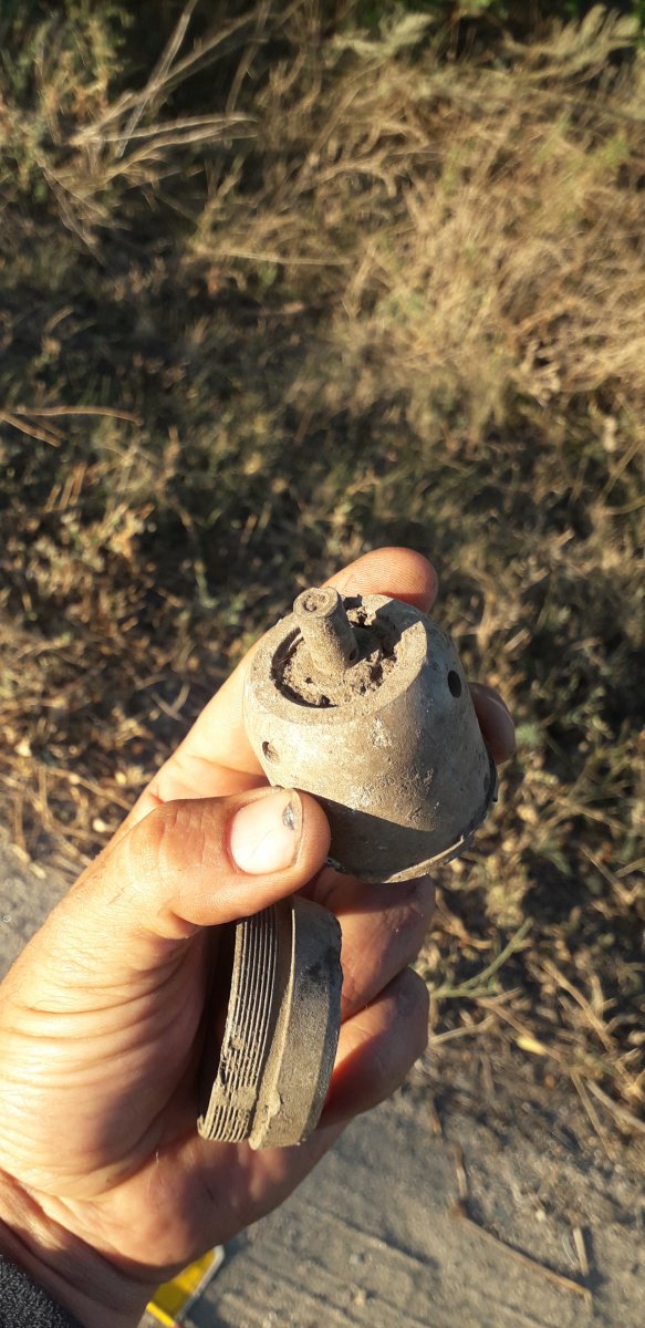

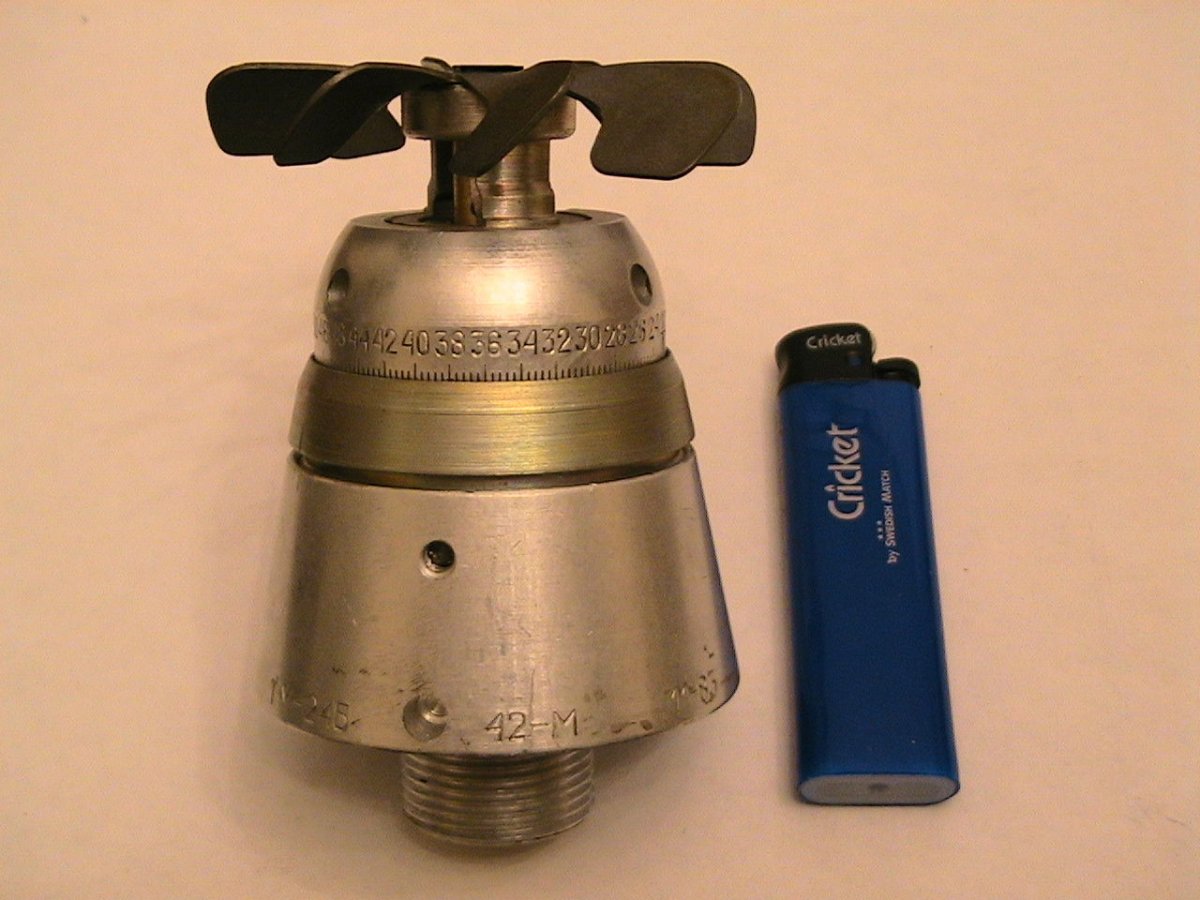

    Всем добра! Подскажите пожалуйста по приблуде. Я так понимаю часть дистанционной трубки с зенитного или шрапнельного снаряда. Интересно с чего, и как оно целое выглядело.

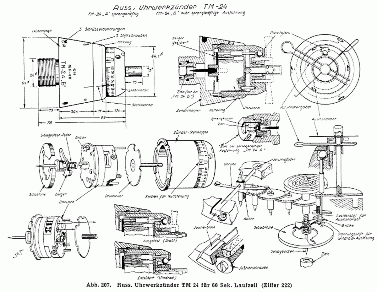

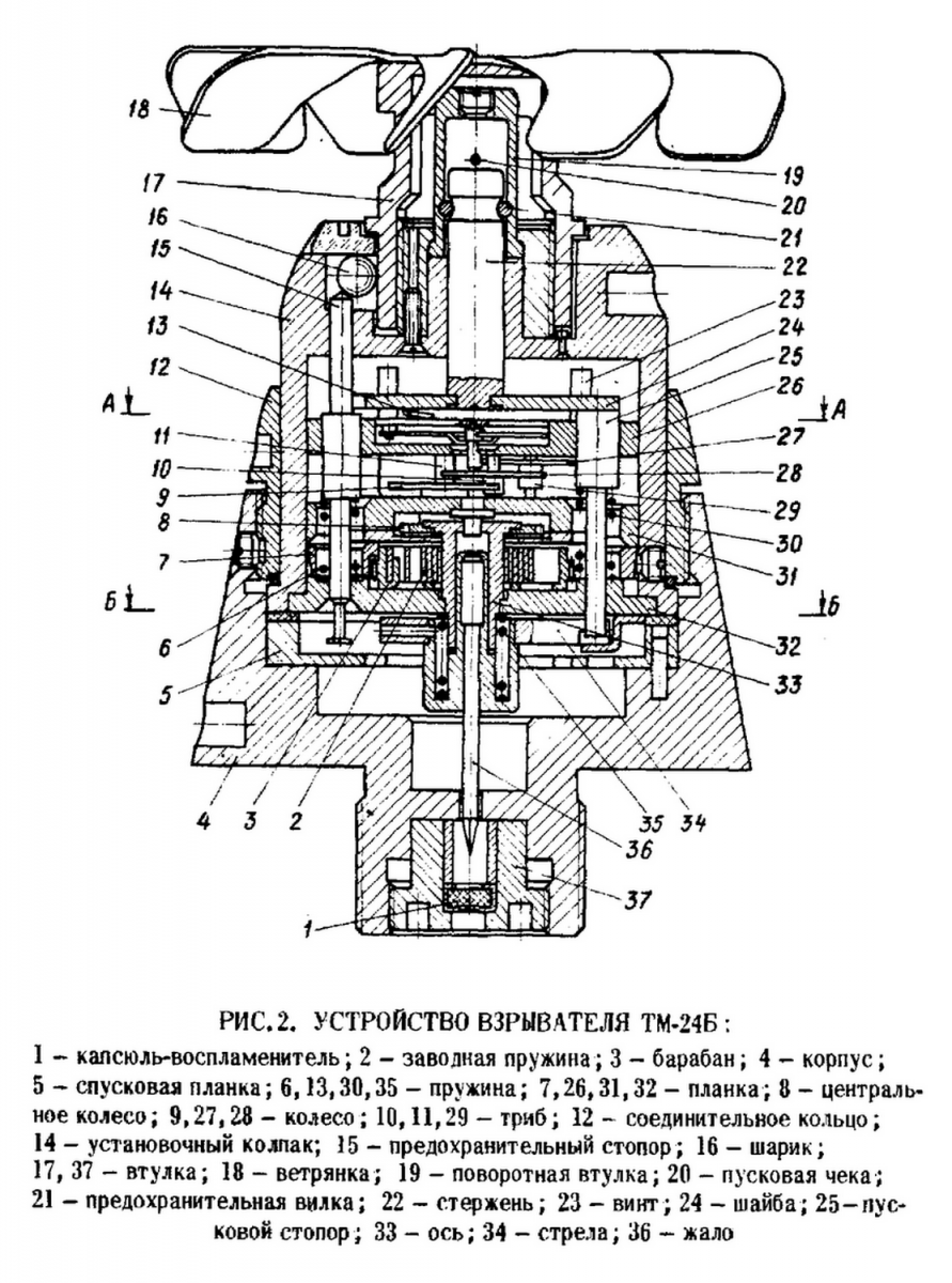

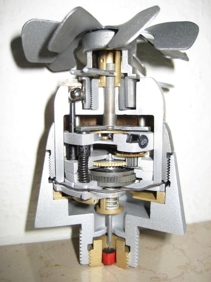

    Добрый день Не правильно понимаете. Это "принадлежность" не артиллерии, а ВВС. Часть авиационного дистанционного взрывателя серии ТМ-24. Или "А", или "Б". Конкретно эта деталь - установочный колпак с поворотной втулкой (вот тут могу и ошибиться).
    Где применялся? см. ниже (скан №1). Как выглядел при жизни? См далее.

    Огромное спасибо. На авиацию я и не подумал.
