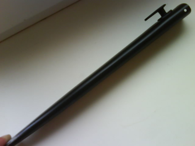

    Я свои дыры на ножных заделывал таким образом (я прикреплял ссылку в которой писал по этой теме, но кратко). Сначала я ножны подержал ночь в растворе лимонки, потом обработал кар щеткой на дрели. Когда ржавчины не осталось даже в раковинах, промыл ножны под проточной водой из крана,а потом опустил часа на три в водный раствор соды, что бы нейтрализовать действие кислоты. После этого обезжирил ножны ацетоном и зашпаклевал шпатлевкой "Быстрая сталь" фирмы "Hi-Gear", продается в автомобильных магазинах. У нас во Владивостоке стоимость где то около 500 рублей. Шпатлевка смешивается по инструкциии и получается что то навроде пластилина, который быстро твердеет. Что бы шпатлевка не провалилась в дыры, я на клинок штыка намотал немного ткани и вставил в ножны, таким образом заткнул дыру из нутри. Когда шпатлевка затвердела, вынул клинок с тканью. Оставил ножны на сутки, потом обработал шлифовальной машинкой, сначало средней зернистости кругом, потом мелким, получилась ровная поверхность (можно в ручную наждачкой, но дольше), после этого опять таки покрыл антикорозийной автомобильной грунтовкой тойже "Hi-Gear" во флаконе распылителе на два раза. Грунтовка матового черного цвета, идеальный грунт перед покраской. А потом покраска матовой черной краской из спрея балончика. Хочется сазать, что шпатлевки, мне хватило на трое ножен и еще осталось половина брикета, поскольку пока больше не востребована. Грунтовки и краски осталось еще пости по две трети балона, может больше. Это я тому, что можно раз потратиться, а хватить этих материалов на долго.
    На фото это ножны после шпатлевки и обработки шлиффовальной машинкой, перед грунтовкой и покраской. После грунтовки фото нет, после покраски если интересно сфотографирую и выложу.

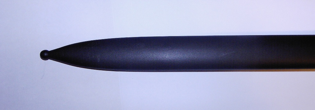

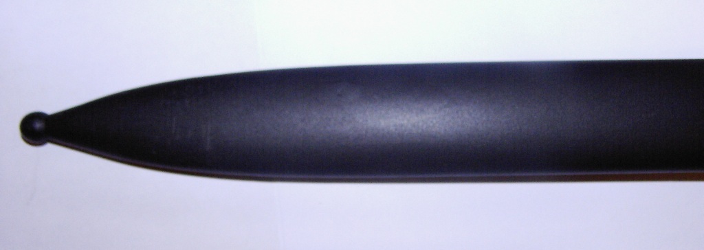

    Вот нашел фото пред обработкой кислотой и шлифовкой до шпатлевки и грунтовки. Когда после прокислочивания обработал наждачкой вылезли еще сквозные дыры, правда не очень большие.
    Также выкладываю фото после покраски.

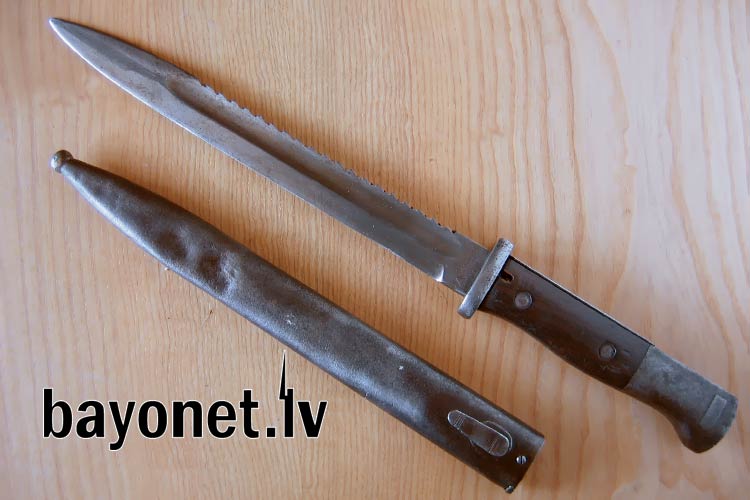

    красиво вышло.встречный вопрос: ножны такие?-

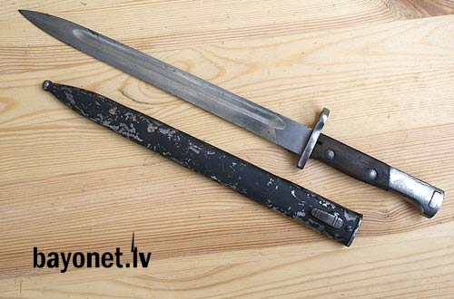

    Я не понял вопрос - ножны какие? - на Вашем фото или мои? Мои Чех vz 24, а на Вашем фото я думаю маузер к98. На Вашем фото не видно формы крючка, а также заклепок или болта на устьеть ножен для крепления вставного подпружинного устья.
    Судя по гарде Вашего штыка на фото это к98.
    Посмотрите ссылку по штыкам, может найдете ответ на свой вопрос:

    нижний на моей фото похож на выложеный тобой с боковым отверстием.вот еще фото...

    раз уж вывалил и вторые "проблемные"ножны(по немцу,который шпаклеваный теоретически понятно-буду переходить к практике),хотел бы узнать каким способом лучше разобрать и выровнять,сразу скажу железо крепкое...

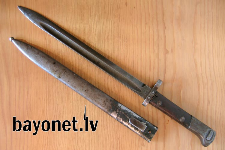

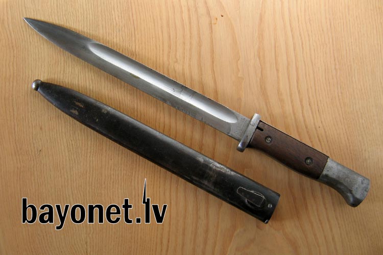

    Нижние ножны на Вашей фотографии по форме крючка и самой форме ножен, похожи на ножны к бельгийскому экспортному штыку обр. 1924 г.
    На моих ножнах к vz 24 крючек другой формы.
    Прилагаю фото 1: бельгийский экспортый штык обр. 24 г.
    2: чех vz 24.
    3 и 4 майзер 94/98.
    К сожалению у меня нет ни одного немецкого штыка к маузерам к98 и ни к майзерам 84/98, поэтому я не могу сказать, каково по форме устье ножен в месте вложения клинка.

    Я бы не стал заморачиваться и выравнивать деформированные ножны из нутри. Поскольку на мой взгляд это сделать проблематично.
    Я бы зашпатлевал все вмятины шпатлевкой и потом отпшлифовал поверхность. Будет видимость ровной поверхности, а поскольку , судя по Вашему фото, штык в ножны вошел, то и в случае поверхностной шпатлевки вмятин, он будет входить вножны.
    Таким образом у Вас будет видимость нормальных ровных ножен.
    Я так поступил с ножнами к бельгийскому экспортному штыку - были мятые конкретно - все вмятины выровнял и сейчас с виду ножны аналогичны тем от vz 24, что я выставил на фото после покраски.
    Может конечно кто и подскажет способ выровнять ножны, но я такого не знаю, поскольку имею небольшой опыт рестарации штыков.
    На форуме бытует много мнений, что если в оригинале ножны были вороненными, то окрашенные - это фуфло, но по мне, если мятые дырявые нождны доведены до ума, это тоже достижение. У меня таких в коллекции двое, к нормальным штыкам и я доволен.

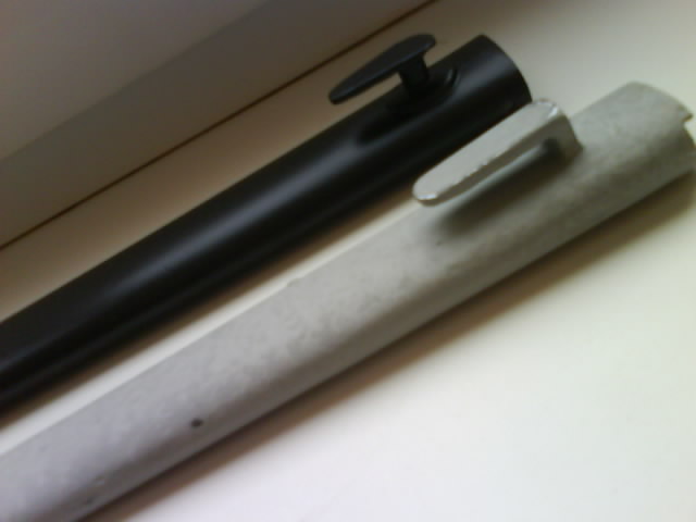

    Гвардии старшина ,я бы вам посоветовал попробовать выровнять ножны ,предварительно вынув пружину.По моему большой слой шпаклевки не есть гуд.Зашпаклевать вы всегда успеете.Вот двое ножен от К-98 и чеха М-24

    И еще несколько фоток уже после грунтовки
