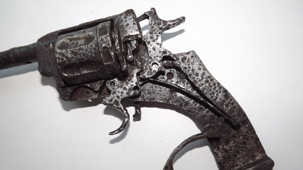

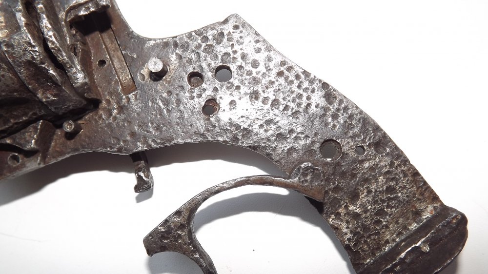

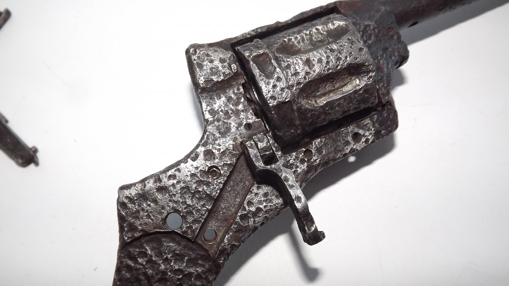

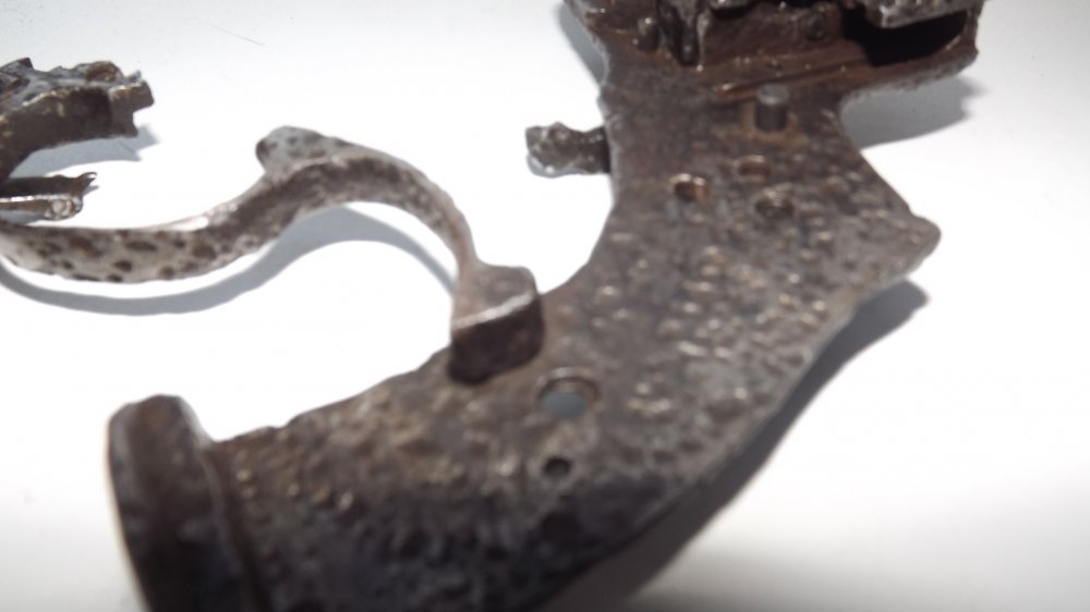

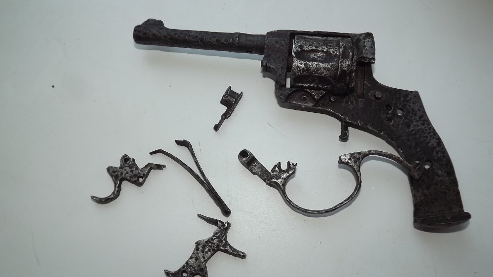

    не поЙму что не так?ВРОДЕ ВСЕ ДЕТАЛИ..а добиться щелчка не могу...нет ли утрат на раме? или пружина растянута?подскажите

    или кто подскжет где схемку найти

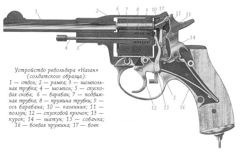

    Гуглите Руководство по ремонту Револьвера обр.1895 года. Проверьте правильность сборки. Пружина могла и сесть.
  5. kv_1
    kv_1 Feldwebel
    17
    1.181
    У Вас не все детали УСМ есть. Как минимум (на фото не видно) нету собачки, что храповик вращает (на схеме деталь № 15).
  6. MVA19722003
    MVA19722003 Stabsfeldwebel
    1.421
    Нет шептала на курке. Можете щелкать без самовзвода.
  7. kv_1
    kv_1 Feldwebel
    17
    1.181
    Судя по курку, это солдатский был наган. Там самовзвода не было.

    ну да !только с предварительным взведением курка! или проблема в другом??

    Где на схеме перо пружины и где у вас? На мой взгляд - ему только в музей дорога. С ув.

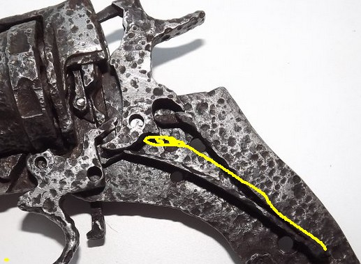

    Заправьте верхнее перо боевой пружины под упор курка ( как показано жёлтым) и будет вам счастье....:D

    У Вас невистарчає собачки
