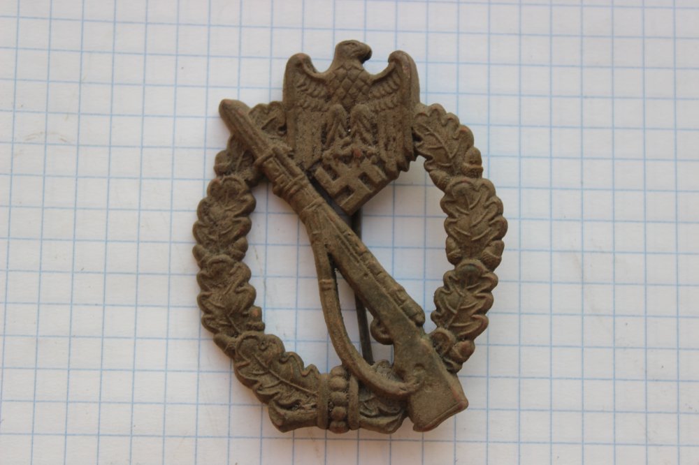

    Вот для примера,хозяйственное мыло с водой.Сутки пролежало ,зубная щетка и результат.

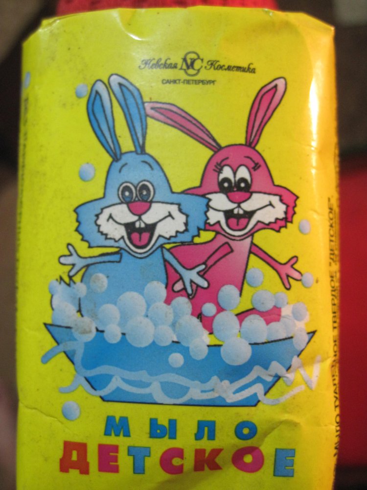

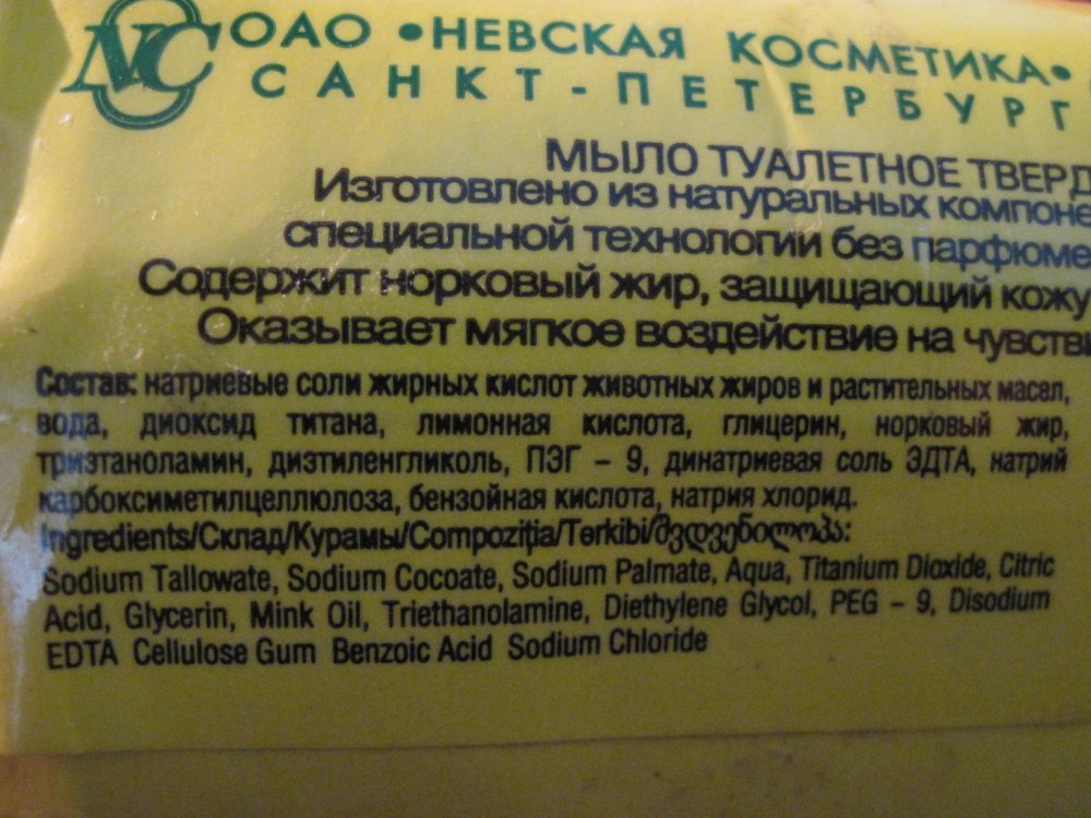

    Для чистки мiдних монет використовую таке мило.Настругав на тертушцi,залив гарячою водою,в отриману емульсiю кидаю монети,час вiд часу достаю i чищу зубною щiткою.Зберiгаеться рiдна патина,але цей процес не надто швидкий,може розтягтись на мiсяць чи бiльше,в залежностi вiд забруднення монети.

    Ну с Питера может у нас и нет, а похожего по составу полно. В разных там "Шик и блыскАХ".
    Главное не спешить. Если вещь редкая и ценная, и Вам принципиально нужна родная патина, то это для Вас. А если так, абы почистить, и блеска потом дать, то это муторно и долго. Лучше кислотой и абразивом.
