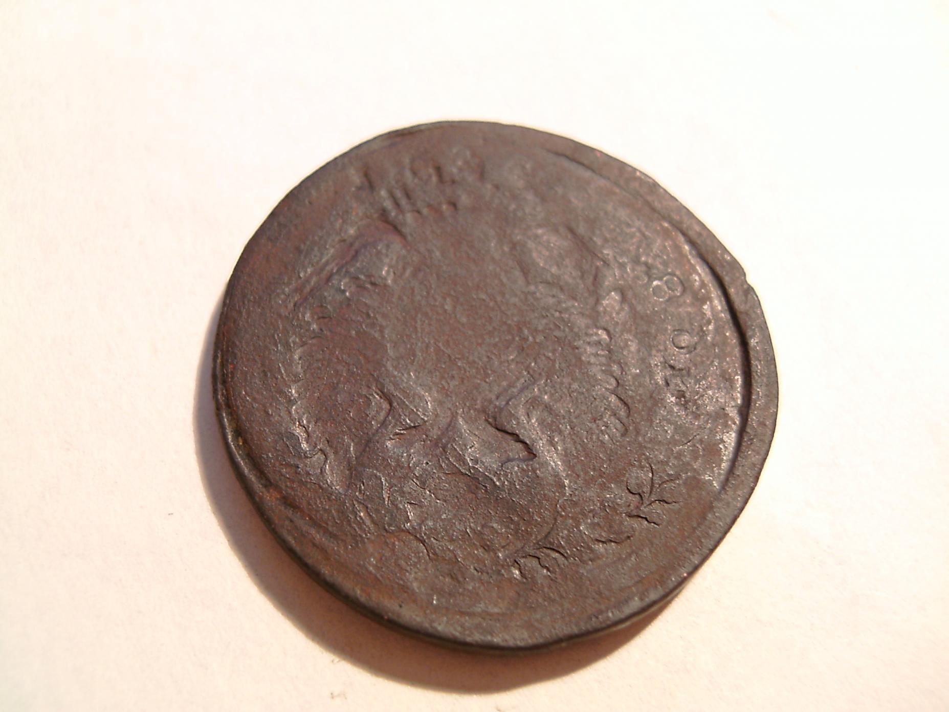

    Коллеги, прошу помощи. попала в руки странная монета (коп, горный Крым).
    Монета в совершенно убитом состоянии, хз как ее сфоткать нормально, уж как получилось. итак:
    фото№1. царский птиц, смещен немного вбок. над головой слабо читаемые цифры 1 и 2, между ними то ли 0, то ли 8, то ли и то, и другое поверх. хз. по правому флангу идут очень корявые цифры с неравномерными промежутками 7,0,8, и чуть выше восьмерки-маленькая буква "ф" (на фото видно). Крылья у птица какие-то странные, такое впечатление, что его били поверх такого же птица, только кверху ногами.
    фото №2. и фото №3. обратка. царский птиц. под ним, но не четко по центру (на фото видно)-1810. относительно птица на фото 1 этот птиц немного не по оси (дальше будет видно).
    фото №4. схематичное изображение 2-х сторон монеты.
    не художник, так что извиняйте. вроде выжал из нее все, но опыта в фотографировании таких убитых монет нет, так что буду рад советам. ну и главный вопрос-чезанах? заранее всем спасибо.

    да! вот тут мне подсказывают-орел с 2-х сторон впуклый, а не выпуклый. ))

    Корсунський котел.
    Брак Александровской двушки.Может стоить денег.

    Монета с одной стороны выпуклая,а с другой впуклая (если я правильно вижу ??).Брак - так называемая залипуха.
    Есть любители такого.

    С двух сторон Орлы набитые поверх норм 2 коп вогнутые(впуклые).То торчит кусочек *родного* орла.:beer:

    Так наз. "залипушка" Стоит прилично.Посмотрите по аукционам продажи.

    Как уже было сказано, это брак: монетная заготовка прилипла к штампу (в данном случае к штампу с изображением номинала). Таким образом, следущая монетная заготовка пресовалась между чистым штампом с изображением орла и штампом с прилипшей предыдущей монетой. Вот и получилось, что вместо выпуклого изображения номинала получился вдавленный оттиск орла от прилипшей предыдущей монеты.
    Такой брак встречается не часто, но бывает.

    Рассмотрел более внимательно фото и появилось большое сомнение в том, что это производственный брак.
    Выделенные на фото элементы наводят на то, что это обычное рукоблудие: внизу виден фрагмент венка (относящийся к стороне монеты указывающей номинал), который в случае залипания штампа не должен был бы проявиться. Помимо этого, присутствует отпечаток года не соответствующий отпечатку орла (год должен располагаться под орлом, у хвоста, а не сбоку), что вероятней всего свидетельствует о следующем:
    поверх 1й монеты положили 2ю монету орлом вниз и бахнули молотком (на нижней монете пропечатался вдавленный оттиск в зеркальном отображении), потом верхнюю монету повернули примерно на 90 градусов против часовой стрелки стукнули во 2й раз (пропечатался орел, который перекрыл изображение орла после первого удара, но не запечатал год, оставшийся сбоку).
    Примерно такие же манипуляции были проделаны и с другой стороной монеты, поэтому изображение с обоих сторон вдавленное (что никак не возможно при залипании штампов).

    а с какой целью могли производится данные манипуляции?

    А может сами попробуете провести описанные вами манипуляции и посмотрите что выйдет? Думаю такое вряд-ли получится.

    Об этом можно только догадываться: то ли дети развлекались, то ли кто-то пытался имитировать брак чеканки, чтоб продать подороже...

    чего-чего, а вот зеркального отображения какого-либо элемента нет и в помине. криво, косо, по разному, но в обычном формате

    Ваши фото не резкие, но кое что все же можно разобрать: остатки года "18?3" и инициалы мницмейстера "НГ" - все в зеркальном отображении.
