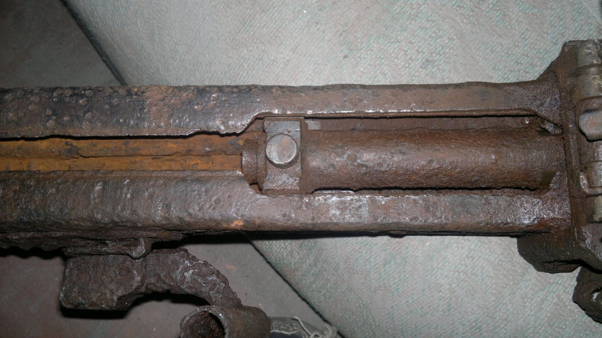

    Всех с наступающим. Не получается вытянуть затвор. Ходит чуть - а дальше никак. Такое ощущение что что-то держит. вроде как в р-не ствола. Спасибо.
    1. Пять ММГ 7,62Х54 американского производства. Производитель REMINGTON, 1917й год.
    2. В Австрійській армії під час Першої світової війни стріляні гільзи збирали після бою, пакували в пач...
    3. Гра,2 шт.,по фото
      190 грн.
    4. Латунь, фото на листе в клетку для масштаба Пересылка Укрпочта или Новая Почта - оплата услуг достав...
      110 грн.
    5. Бердан-2 шт.,по фото
      190 грн.
  3. лиса
    лиса Stabsfeldwebel
    16
    649
    нужно ствол попробовать через пламегаситель надавить - чтоб он подал чуть назад затвор, тогда в затворе ролики из замка выйдут, и можно будет назад вытянуть.
    Кіла2013 та dick-900 подобається це.
  4. dick-900
    dick-900 Stabsfeldwebel Клуб взаимопомощи
    -2
    1.826
    славута
    Через пламегаситель попадаю в ствол. Скрутил пламегас и постукал по втулке которая вынимается через кожух. Результата нет.
  5. dick-900
    -2
    1.826
    славута
    Приоткрыл на сколько можно боковую крышку. С одной стороны до роликов добрался. И усе.
  6. STROITEL_V
    STROITEL_V Feldwebel
    40
    73
    1.649
    беcпризорный
    привет .затвор не вы.
    ходит из за роликов .если вы сможете попробуйте расшевелить ролики и сместить их вовнутрь затвора
  7. dick-900
    -2
    1.826
    славута
    Я уже понял что не выходят. со стороны боковой крышки уже сместил. С противоположной-нет. Нет доступа.
  8. STROITEL_V
    40
    73
    1.649
    беcпризорный
    а ствол вытащить не удается из за затвора.на затворе есть круглый выступ надо по нем постукивать наставкой с крепкого дерева или бронзы никак по другому я сам так делал.если конечно на затворе или ролике не осталось ржавчины сильной.
    663 подобається це.
  9. dick-900
    -2
    1.826
    славута
    Пробовал.
  10. STROITEL_V
    40
    73
    1.649
    беcпризорный
    ведь у нас еще ручка перезарядки без движения? а они взаимосвязани.по етому или греть или кислотить и потихоньку разрабатывать путем постукиванием.по другому никак удачи.спрашивайте если что
    663 подобається це.
  11. dick-900
    -2
    1.826
    славута
    Ручка двигается пока пускает затвор. Будем греть.
  12. dick-900
    -2
    1.826
    славута
    Затвор успешно вытянул. Еще вопрос. Не могу понять-боковая крышка на заклепках или штифты? Нагрел-пытаюсь выбить-не идут.

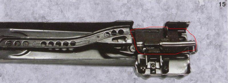

    Еще вопрос. как снять шторку?
  16. STROITEL_V
    40
    73
    1.649
    беcпризорный
    как вы заметили что шток на котором шторка с одной стороны расклепан шансов витащить мало.если есть чем потом заменить.просто обрезать или высверлить тот край где расклепано.

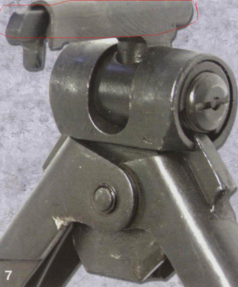

    Вечер добрый. Хочу поменять пружину на механизме сошек. Никак не могу найти штифт. Где он находится?
  18. STROITEL_V
    40
    73
    1.649
    беcпризорный
    привет а вы сошки сняли.? а сам механизм справа и слева есть резба под отвертку вы ето видите ее надо откручевать.но я лично не смог открутить не.один.
  19. dick-900
    -2
    1.826
    славута
    Сошки снял. Боковые под отвертку выкрутил один. Второй не раскручивал. Штифт должен быть по идее в обведенной части.
  20. STROITEL_V
    40
    73
    1.649
    беcпризорный
    я его тоже не разбирал к сожелению ни могу ничем помочь

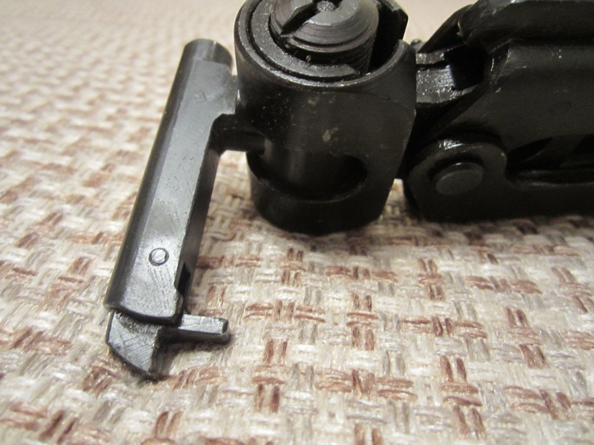

    На моих сошках, как то так.
