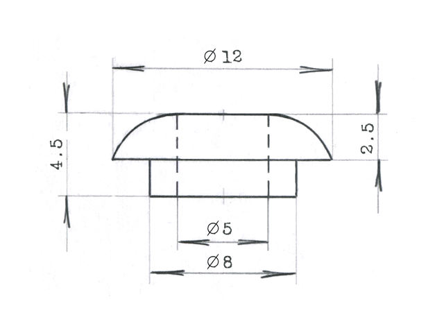

    Досталась 35 но без люверсов .Скачал чертеж у Yrgena сосед выточил по чертежу.Но кажется с ними чето не то подскажите чертеж правильный

    Всё нормально, но 1.5 мм толстовата стенка под завальцовку, геморно вальцевать.

    Правильный чертеж, все прекрасно вальцуется с помощью стального шарика от подшипника...

    1,5 мм стенка очень толстая . Шариком от подшипника даже и не пытайтесь развальцевать . Пробовал , не один раз , не получается.
