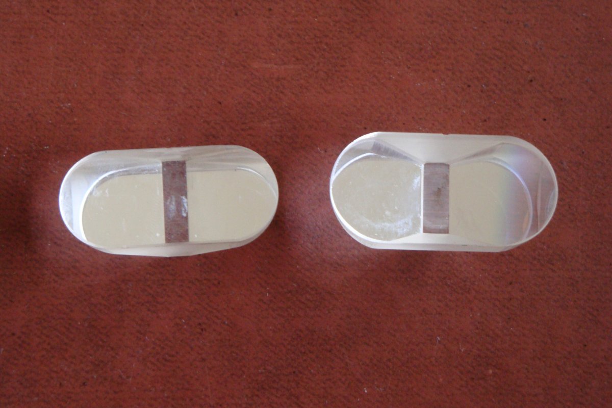

    Беру ещё одну Б 6, откручиваю, снимаю делаю фото, смотрите:
    У меня их осталось штук 25 разных с 95г., не жалко не бинокль а хрень, как по мне
    Последнее фото это с прежними призмами
    Это всё оригинальное, а кто там что кому пихает под каким соусом дело другое.

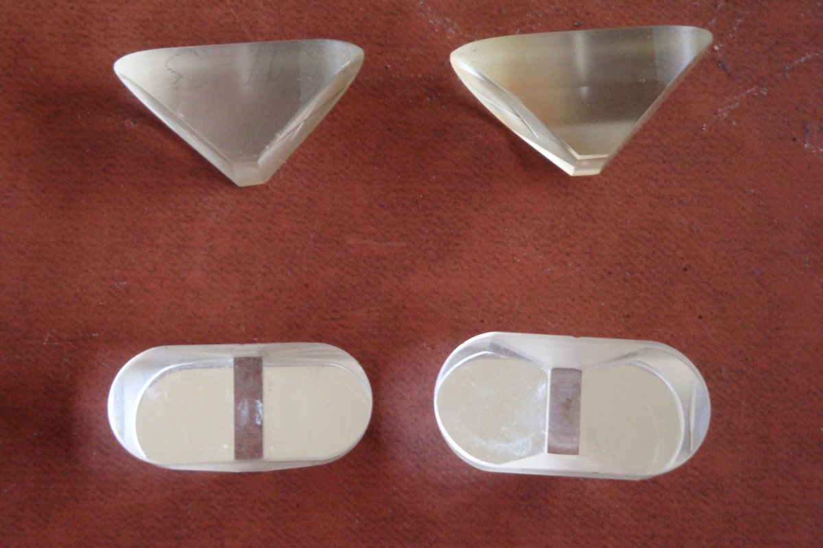

    так и что в них не так? судя по фото две призмы объективные без скоса и две окулярные со скосом. сделайте фото вид сверху или так как на моих фото

    Собирался их обратно вставить, смотрите
    Всё не так как у Б 8 с точки зрения размеров, даже на глаз

    обычные нормальные призмы, две объективные две окулярные, что в них не так??
    как лежат на фото объективная-окулярная-объективная-окулярная
    а что конкретно не так у Б8 ??? жалко сейчас нет Б8 который можно было бы разобрать, что бы показать что там все также как и у Б6, тушки Б6,Б8 одинаковы как и Б7 и Б12 тушки одинаковы. покрытие корпуса в расчет не берем.

    Нашел разобранную половинку Б8 ЗОМЗ и че там не так как у Б6 :)

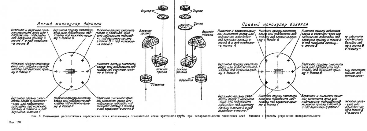

    А какой может быть обломок бинокля, если там видно, что под призму была подложена фольга. Притом под окулярную со стороны окуляра. Я уже не говорю о чернении, хотя на той модели от которой половинка его могли и не делать.
    Вы вообще представляете какое отклонение от оси даёт кусок фольги если он минимально 0,1 мм. допустим на 1000 метров. А там может быть и 0,4
    Что бы это всё мерять нужен специальный мерительный инструмент, штангель и линейка тут не при делах, там сотки. Не встречали на призмах + 0,025 или - 0, 017.
    Это когда перед сборкой комплектующие прошли проветку ОТК и вписались в допуски, всё остальное на гражданскую линию либо на свалку если совсем плохо. Со свалки если кому что надо .... понятное дело "склад"

    Жгите дальше - фольгу подкладывали как на оптических заводах, так и рем предприятиях занимающихся ремонтом оптики
