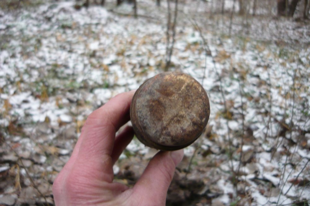

  1. Пурплевский
    Пурплевский Feldwebel
    437

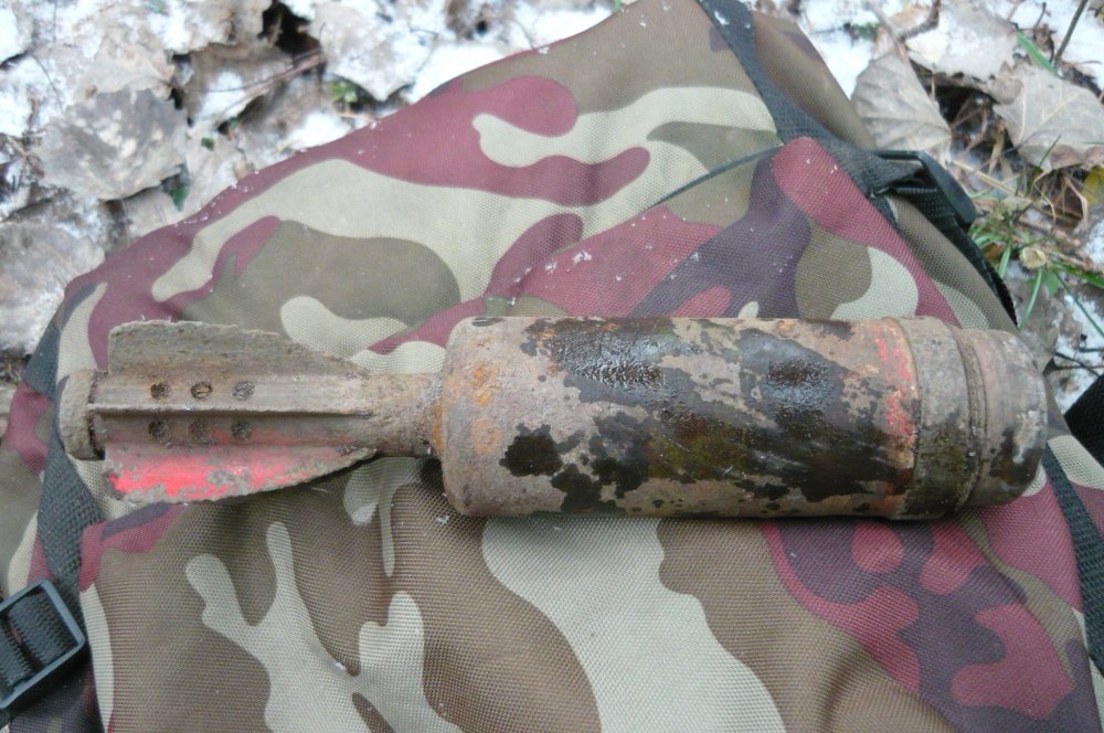

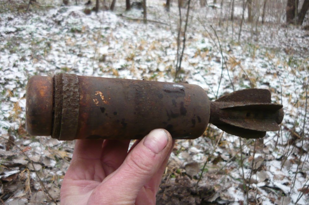

    Попалась вот такая вещица.Был большой соблазн ковырнуть верхний колпак,но разум победил.Калибр,наверное,50 Отчего сей девайс? Ну по всем признакам,не боевой.

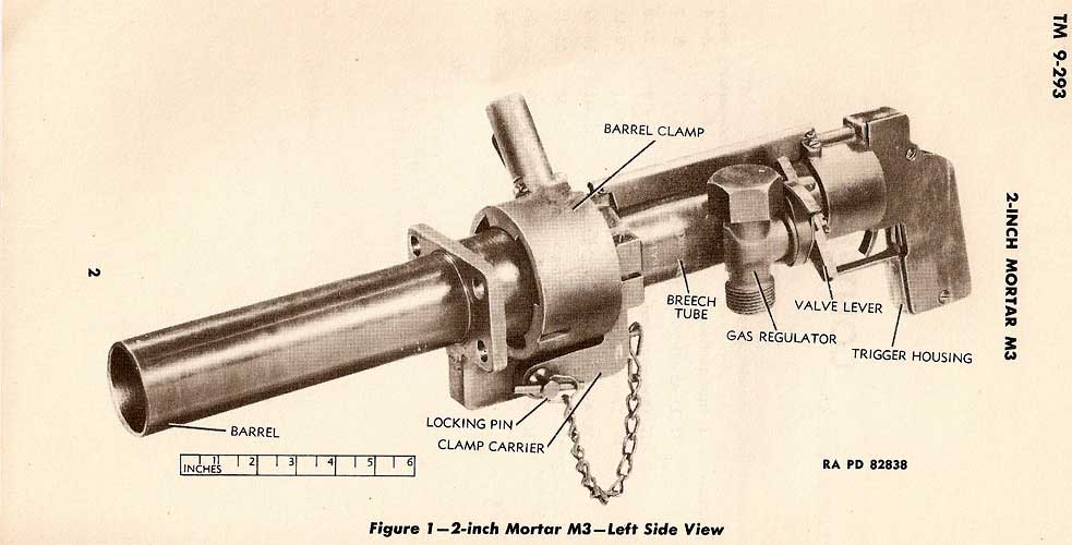

  3. ANENERBO
    ANENERBO Stabsfeldwebel
    2.625
    UKRAINE

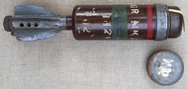

    2-х дюймовка Англия

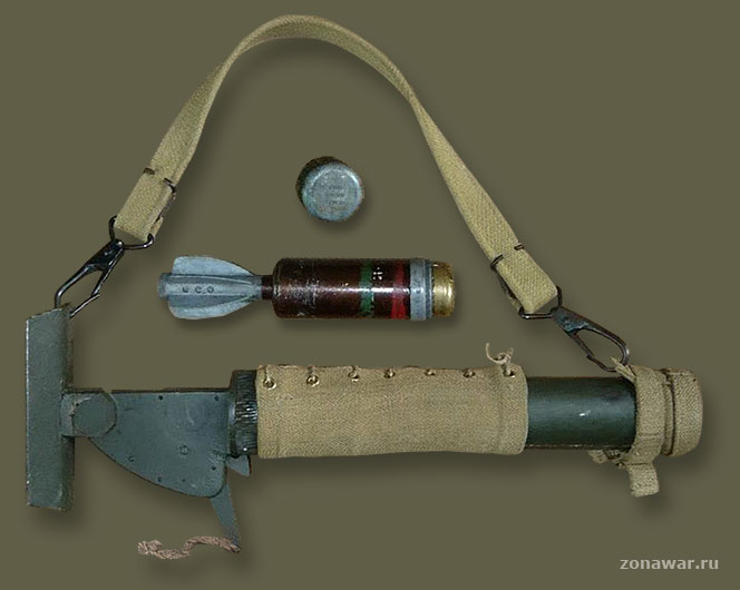

  5. Кроммвель
    Кроммвель Stabsfeldwebel
    13
    26
    1.054
    Black Mesa
    http://zonwar.ru/granatomet/minomet/Mk-VII.html
    С Ув.

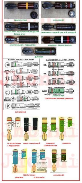

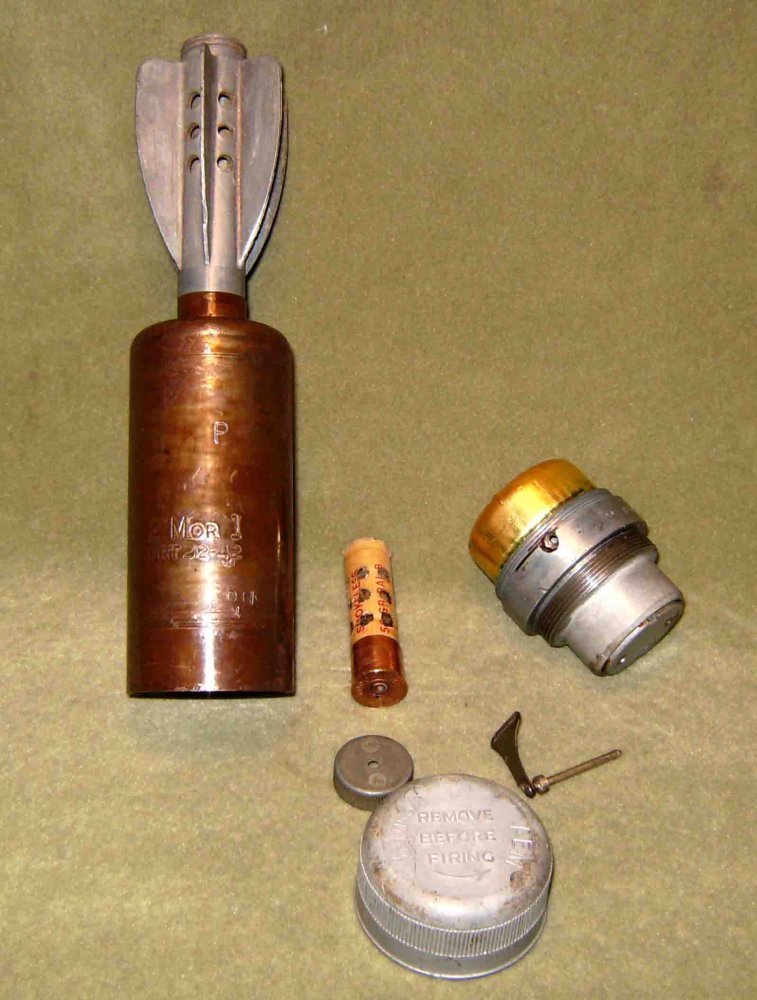

  9. ANENERBO
    2.625
    UKRAINE
    ...разное было...
    2 inch HE 3a.jpg Переглянути вкладення 4153617 M3-LS.jpg 128030.jpg Mortar2HE-L.jpg

    По Ленд- Лизу все понятно! Просто у нас не было боевых действий активных!А колпачек в хвосте,я так понимаю,держит вышибной патрон? Заманчиво было бы из него макет сбацать!Стремновато как-то С красным оперением - это какой тип?
  11. Кроммвель
    13
    26
    1.054
    Black Mesa
    По красному хвосту, http://forum.armyairforces.com/Need-some-help-identifying-this-item-m216393.aspx
    Осветительная с парашютом, но смущает красная полоса на теле самой мины.
    С Ув.
    Пурплевский подобається це.
  12. Пурплевский
    437
    Спасибо! Смущает ее вес(ну очень легкая) И звук. Как бы пустая внутри!

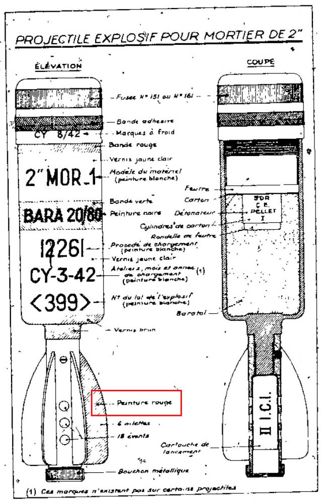

  14. Дервиш
    Дервиш General-major
    5.429
    А если так??? Перевод слова "ruge", что с английского, что с немецкого, что с французского - "краснеть, румяна, красный" ( http://ru.dictionarist.com/rouge )..И как, КАК (????) с ударным взрывателем No. 151 либо 161 может вдруг оказаться "осветиловка"???? Плюс изучите конструкцию хвостовика у осветительной и принцип начала её работы. По хвостовикам встречал где-то упоминание, что их было несколько модификаций (разный материал вроде). Возможно это отличительная окраска одной из модификаций, но честно говоря х.з. С уважением.
    P/S Так что не вводите ни себя ни человека в заблуждение... А каким ветром занесло - вот одно из возможных "направлений" ветра http://churchilltank.com/weapon/

    Признаю свою ошибку.
    Сижу вот изучаю, информации не густо.
    Только хотел отписать, что это все же не осветительная, а возможно одна из модификаций иных видов мин.
    Т.к. действительно, какая осветительная с накольником..o_O
    http://www.network54.com/Forum/28173/thread/1164658053/2inch Mortar Bombs

  16. ANENERBO
    2.625
    UKRAINE

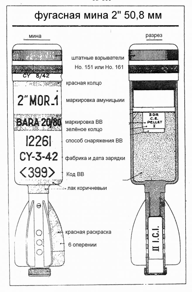

    .. и схемка взрывателя на всякий случай....(о красном хвосте мне понравилось,жаль не могу найти у себя фото такого же но развороченого от взрыва а не приземлённого на парашюте))
  17. Пурплевский
    437
    Я понял, что лучше пожалуй ее не трогать.Так как нет полной уверенности в ее начинке.Надо будет глянуть на ней маркировку. Какие-то надписи и цифри на ней просматривались.
  18. Пурплевский
    437
    Получается,что на осветительной никак не может в голове стоять взрывак 151 или 161 ? Просто колпачек? Весьма похоже!
  19. CFC
    CFC Stabsfeldwebel Клуб взаимопомощи
    4.614
    Feo-city
    Редкая находка! и в сохране! что странно обычно дымовые находят.. но ваша судя по ударному взрывателю - осколочная..
  20. 1ahtung1
    1ahtung1 Stabsgefreiter
    1.479
    причем не летавшая. я раз отказняк осколочную нашел пришлось распилить ножовочкой крутиться не захолтела. внутри вонючая бордовая херня была.
  21. Пурплевский
    437
    Для меня особой ценности не представляет.Если бы была осветительная,был бы соблазн сделать ммг.Но осколочную - увы! Мог бы просто задарить!Я ее в лесу и оставил,кстати!
