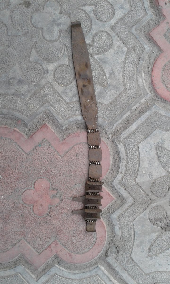

    Хочу от реставрировать

    Подскажите как ?

    Способом реставрации.
    Сначала в уксус или електролиз.

    А как покрасить так, что бы кольца соединяющие звенья не покрасились они ведь из нержавейки ?

    А если покрасить её всю, а потом ватной палочкой с растворителем стереть краску с пружин?

    А кто Вам сказал что ее надо красить!?

    Да никто, видел на фото она в чёрном воронении

    Краска и воронение весьма разные вещи!

    На этой протяжке хороший металл , в укусе держать , и через каждый час тереть стальной щёткой , пока ржавчина не уйдёт , потом не промывая в фосфорную кислоту или преобразователь на её основе , часик в ней пополоскать , и просушить , погреть на сковородке и бросить в машинное масло , протереть тряпкой .
