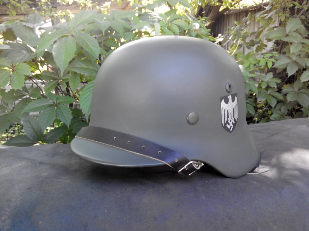

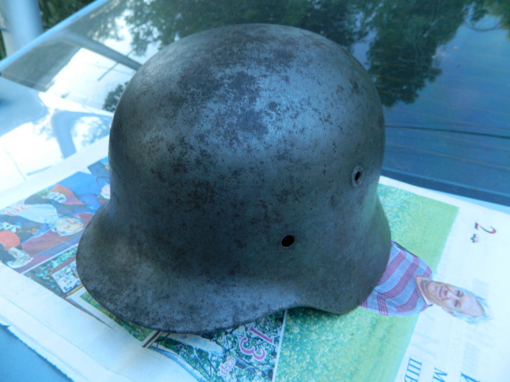

    Она более серо-зелёная.Фотографировал при плохом освещении.Вообщем при солнечном свете она серо-зелёная,в тени больше серая.Матлаком покрывал,он образовал неприятный белый налёт,так что использовать что-то из баллончиков больше не буду.Обидно сколько стараний на смешивание краски и тут этот лак всё запорол:(Это хорошо что получилось отчистить всё

    Че то вам с красками непоперло. Первый раз слышу про налет от лака.
  4. фандик
    фандик Oberleutnant
    2.581
    Наверное мат. лак называется Ньютон ?
    Erwin91 подобається це.
  5. alex-kv
    alex-kv Stabsfeldwebel
    29
    977
    УКРАЇНА
    Смотря на фото мне кажется что много чёрной краски. Вы случаем не разбавляли жёлтую краску перед тем как начать дозировать по рецептуре? по возможности смешивайте краски одной только выбранной фирмы. Неплохие краски из ПФ115 "зебра" или "смайл", их между собой можно смешивать, проверено многими людьми, к тому же из этих фирм есть в продаже матовые варианты. Не советую брать "mixon", она жутко матовая но в ней мало красящего пигмента что требует увеличение дозировки для неё(не выгодно), а это влечёт изменение рецептуры.
  6. F.O.Mozer
    F.O.Mozer Stabsfeldwebel
    1.415
    А мне цвет понравился.Совершенно верно Ньютон по масляной и дает белый налет....чтоб его
  7. Erwin91
    Erwin91 Oberfeldwebel
    452
    Есть такое дело,и не только у меня,продавец у которого я покупал лак говорил что на него много жалоб,как белый налёт так и желтый оттенок после его нанесения на любую краску.
  8. Erwin91
    452
    Он самый,больше никогда не буду пользоваться изделиями этой фирмы!
  9. Erwin91
    452
    Да,я использовал как раз "зебру" и "mixon":(.Что сильно матовый эффект это точно.
  10. Erwin91
    452
    Хорошо что его удалить можно пока свежий лак.Я читал что лак Ньютон нужно использовать только на такую же краску,в других случаях будет этот налёт.
  11. Erwin91
    452

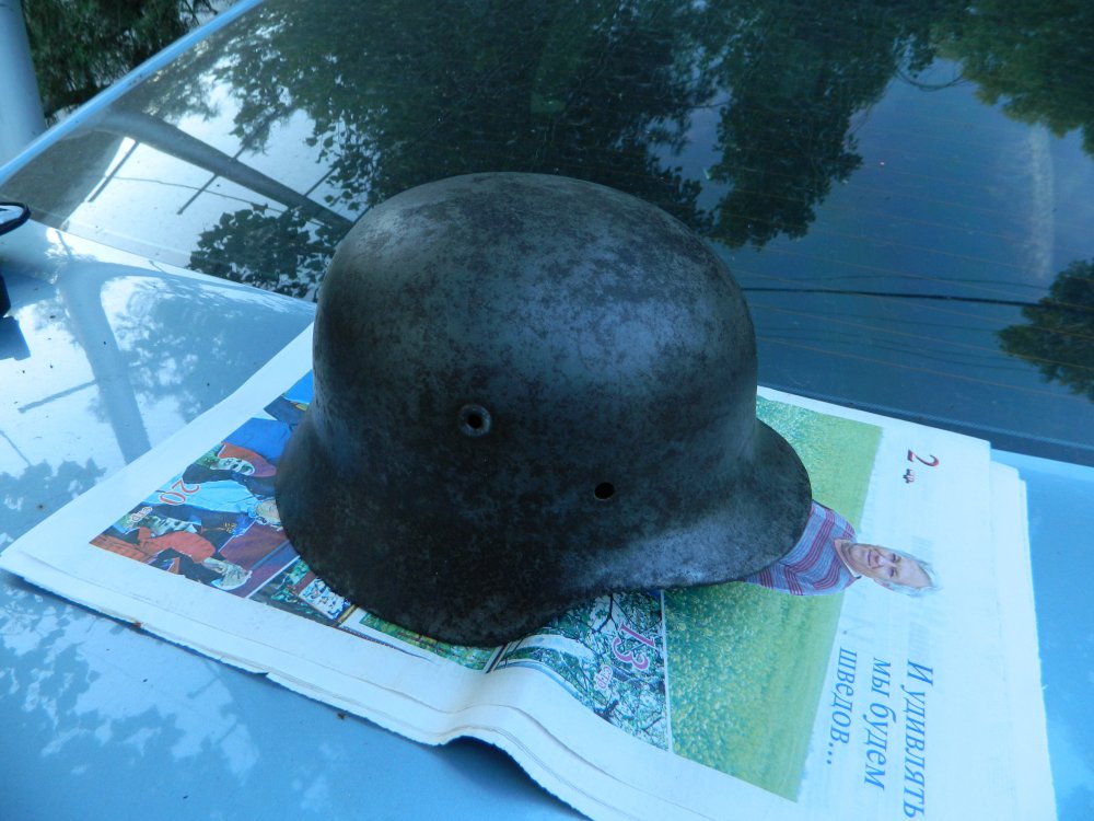

    Если завтра будет солнечно,сфотографирую уже готовую каску,цвет хороший получился,как мне кажется.Спасибо всем кто помогал освоить настоящее искусство покраски:D:beer:

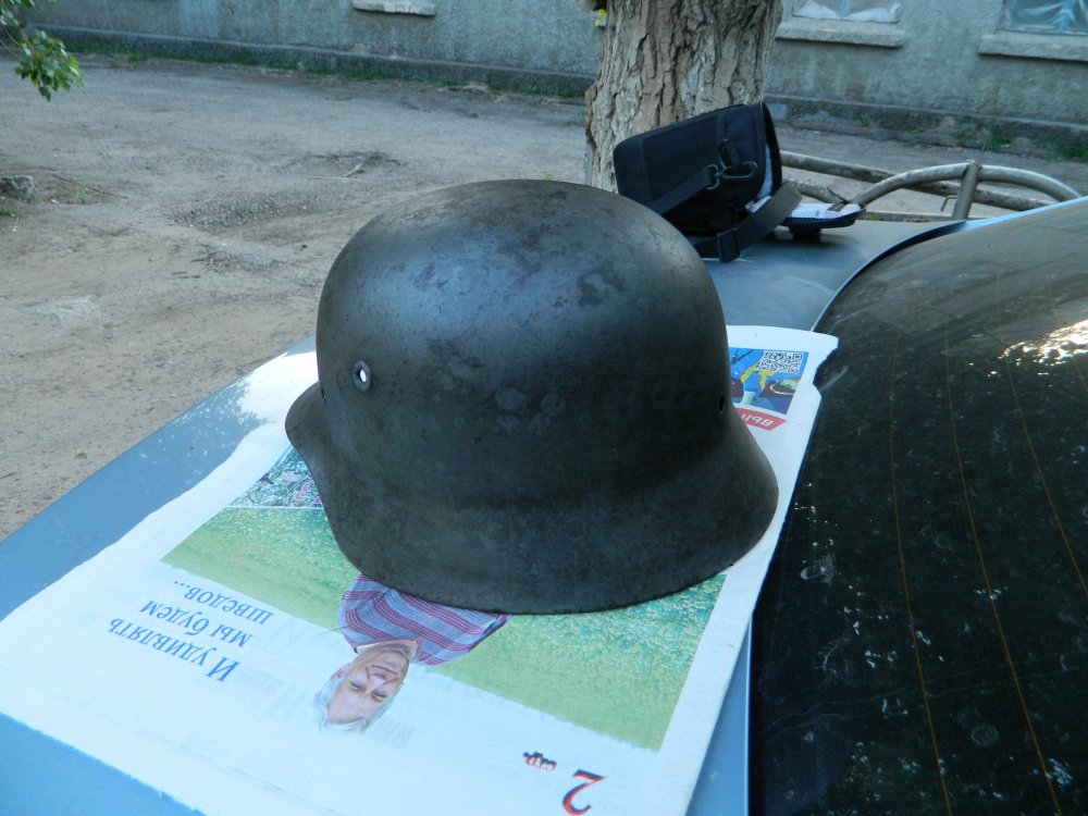

    Вот собственно уже готовая каска

  13. @gunter@
    @gunter@ Stabsgefreiter
    354
    отлично!
  14. Erwin91
    452
    Спасибо:)
  15. clava
    clava Stabsfeldwebel
    93
    203
    2.559
    чтобы не забивался новый баллон нужно после любого использования перевернуть и на 2-3 секунды разбрызгать(в инструкции это есть)
    А не слишком светлый цвет?

  17. Erwin91
    452
    Понял,я так делаю после этого случая:).Цвет зависит от освещения.Да и камера у меня не очень мощная,все фото засвечивает

    Оранжевого добавляли?

    Да,но чуть меньше чем в рецептуре

    :) ..Краски опробовали, в следующий шлем рецептуру можете полностью добавлять. Успехов Вам в реставрации:).

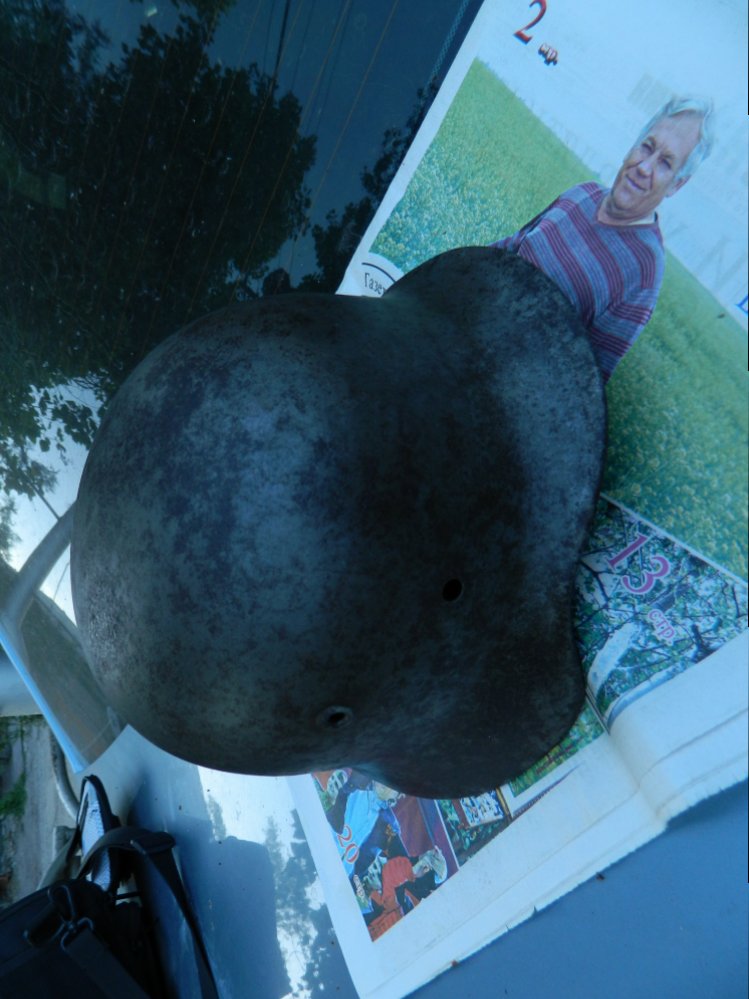

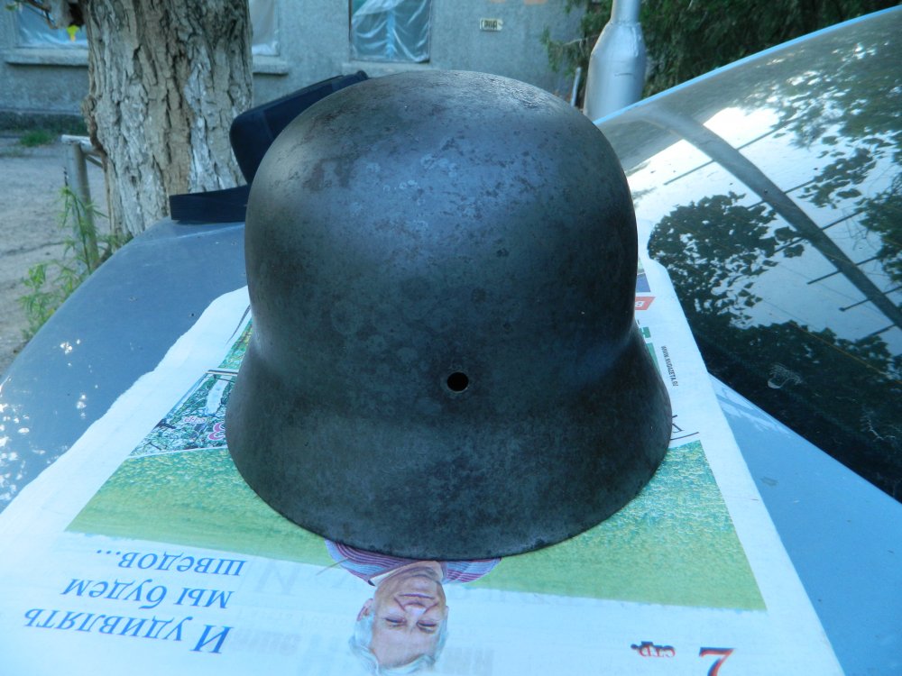

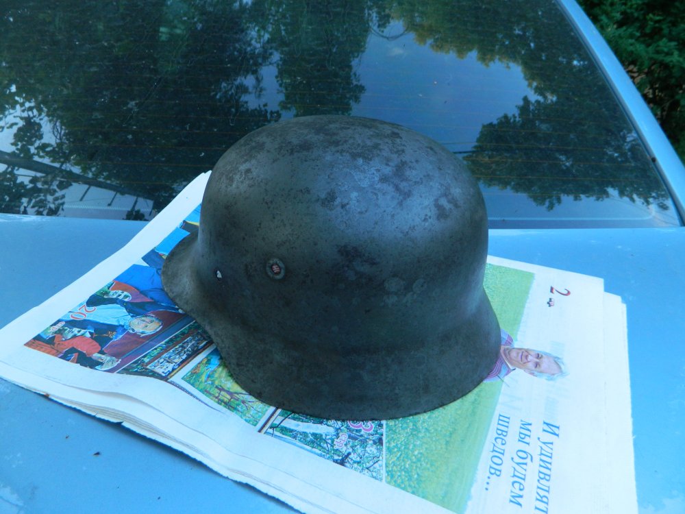

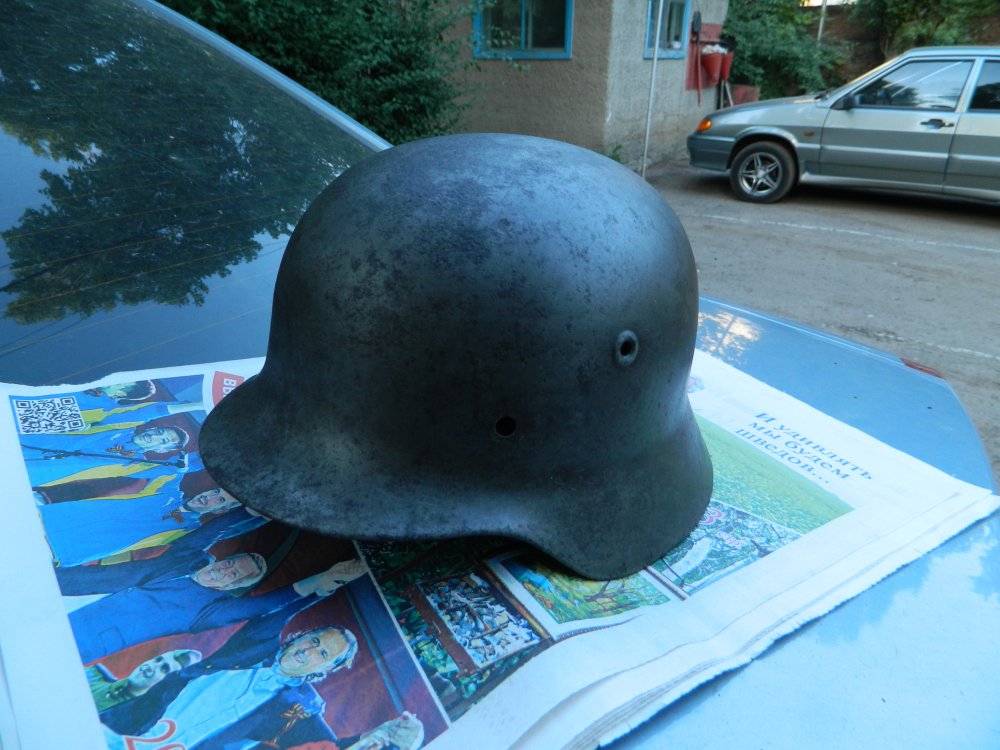

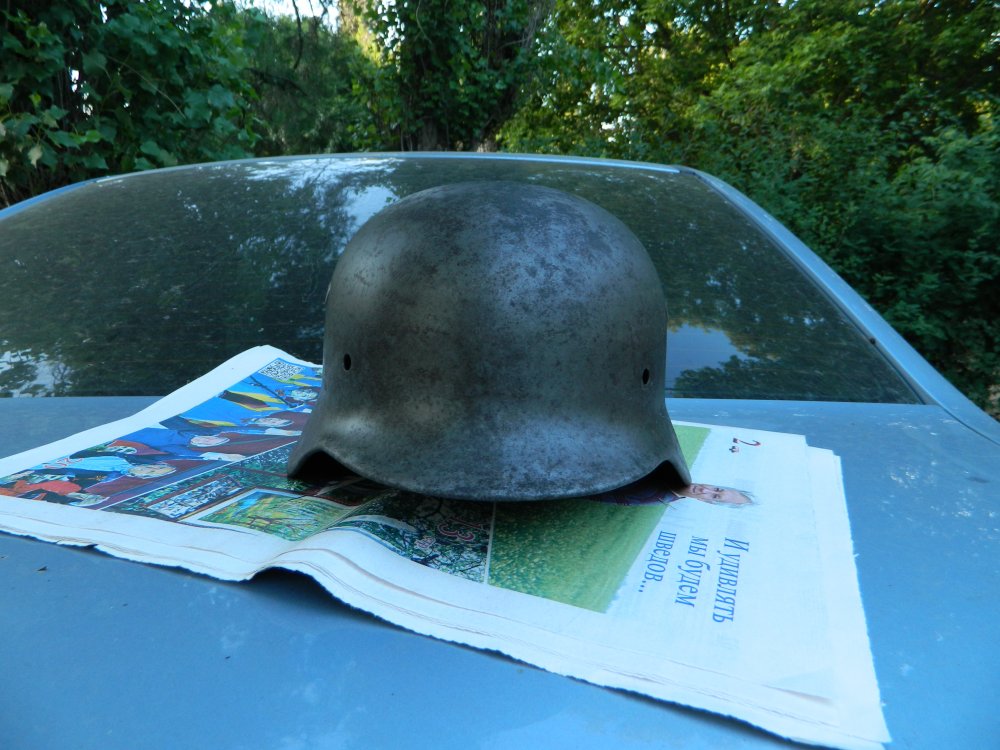

  25. anders1512
    anders1512 Schütze
    69
    Новочеркасск
    стоит ли каску красить или пусть так, месяц мылась мылом и щеткой
  26. Erwin91
    452
    Хороший исходник для реставрации:smile_12:.Ну смотря для чего,если вам для антуража на полку,то годиться и так,а если хотите полной достоверности,то погрунтовать заделать каверны от ржавчины,и покрасить.Ещё раз говорю такой сохран сейчас редко встретишь.
