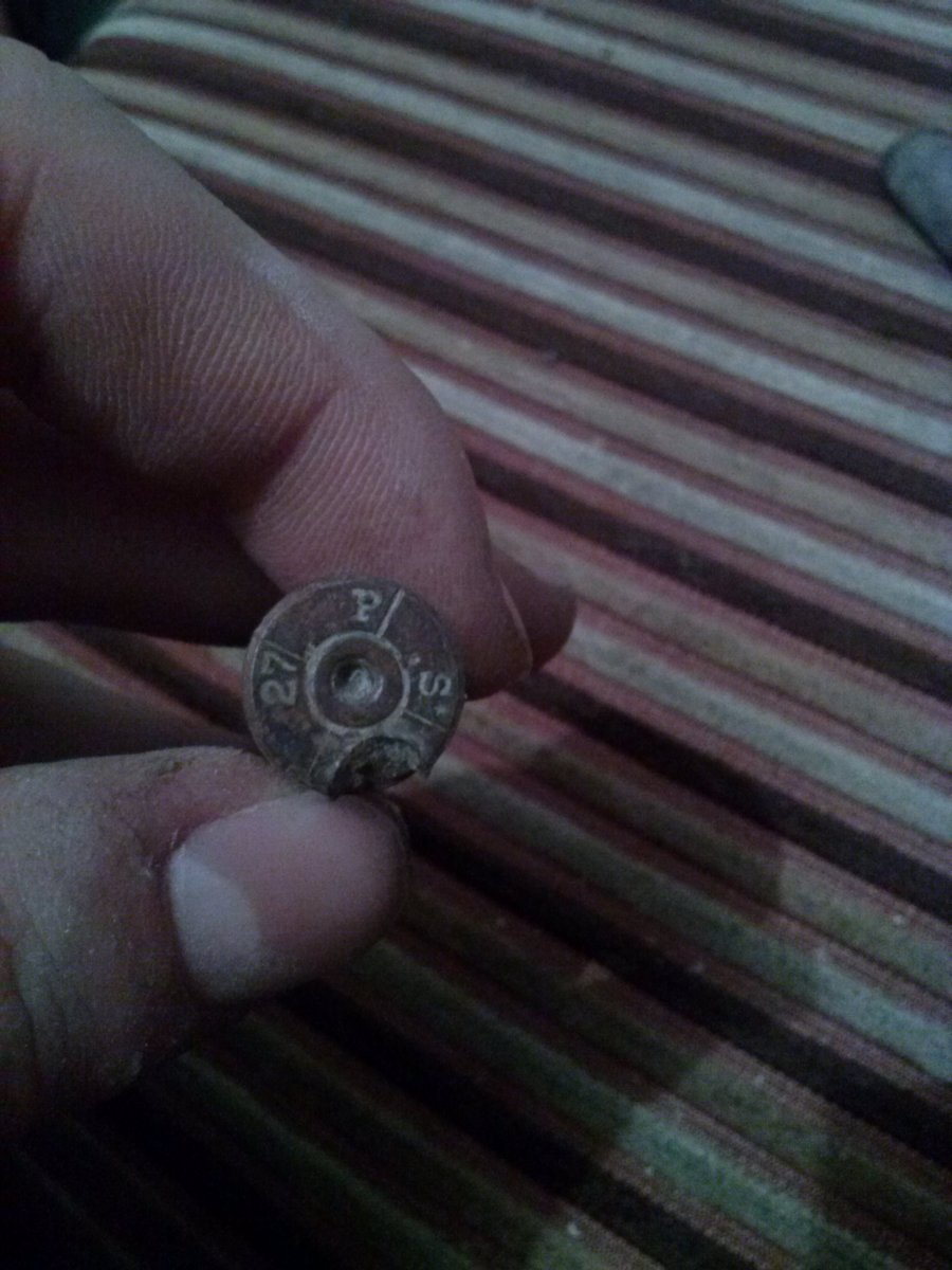

    Вылез такой маузер сегодня. Что за клеймо? Почему донце разбито на четыре части, немцы вроде так не клеймили, и почему надписи смещены в правую часть четверти, а не по центру? Брак? Помогите инфой одним словом. Заранее спасибо, с ув. CAM02776.jpg

    Тип пулі з проточкою для кращого керніння.
    Виробник - Polte Armaturen-u. Maschinenfabrik A.G., Werk Magdeburg, Sachsen

    Немцы. Polte A.G., Armaturen-u. Maschinenfabrik, Werk Magdeburg, Sachsen
    После введения в 1916 г. пули S с каннелюрой (Geschoss Rille) гильза Hülse S67 также перетерпела некоторые изменения. Для визуального отличия патрона с пулей, имеющей каннелюру, от патрона с обычной пулей S в его маркировку были добавлены радиальные линии, разделяющие донце гильзы на четыре сегмента. Конструктивно гильза S67 c сегментными линиями (Hülse S67 mit Segmentierstriche) отличалась от обычной Hülse S67 выпуклой массивной донной перегородкой, т. к. предназначалась в основном для использования в автоматическом оружии.

    Ответ нашего уважаемого камрада Трешкина : Проблема растрескивания дульца гильзы после перехода на латунь с 72% меди и 28% цинка была решена к 1928 г. после выбора оптимального режима отжига дульца. Все гильзы, хранящиеся на складах, проходили дополнительный отжиг дульца перед снаряжением. Диагональные линии, нанесенные поверх основной маркировки, на гильзах 1925-28 гг. выпуска обозначали, что данные гильзы, хранившиеся на складах, проходили дополнительный отжиг дульца перед снаряжением в 1930-31 гг.
    Источник: “Von der Patronen 88 zur Patronen S“

    Дозвольте доповнити: "Со временем было обнаружено, что патронные гильзы с пониженным содержанием меди не пригодны для длительного складского хранения. Поэтому с 1926 г. для патронов 7,9х57 была принята гильза Patronenhülse S* из латунного сплава с 72% меди и 28% цинка. Для обозначения измененного материала гильзы на донце наносилась маркировка в виде буквы S со звездочкой — S*."
    А ті дані, котрі цитували шановні камаради стосуються гільзи 7,92х57 1912 року S67 : "Для экономии дефицитного металла в составе гильзовой латуни уменьшили содержание меди до 67% и, соответственно, повысили содержание цинка до 33%. Маркировка на донцах гильз S67 также включала обозначение ее типа — S67."
    (http://weaponland.ru/publ/legendarnyj_7_92kh57_mauser_chast_i/13-1-0-1603)
