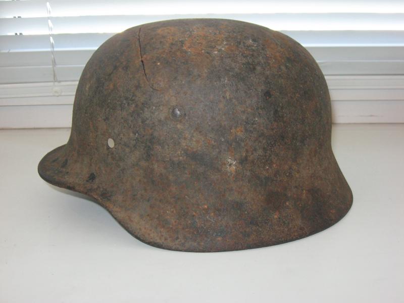

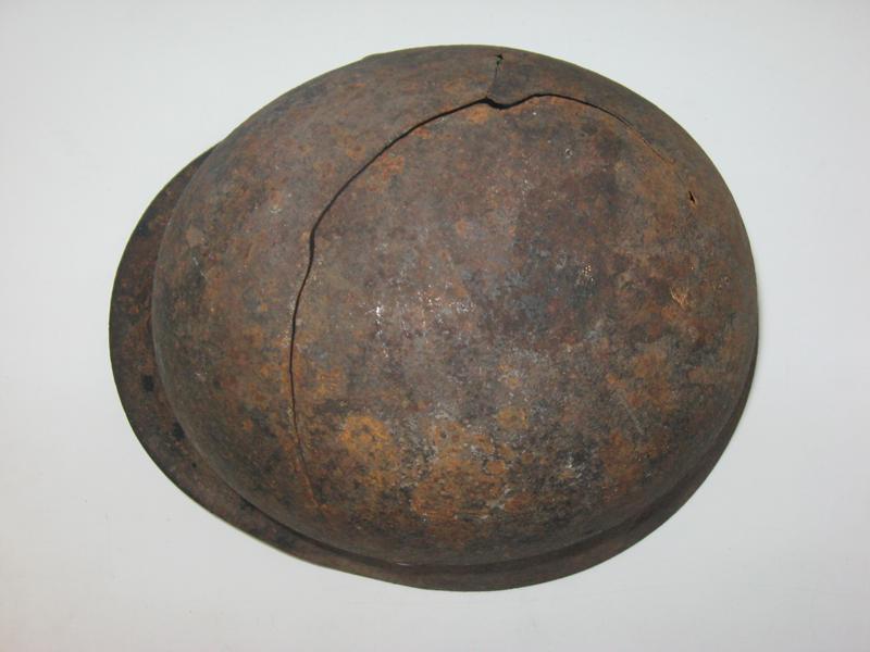

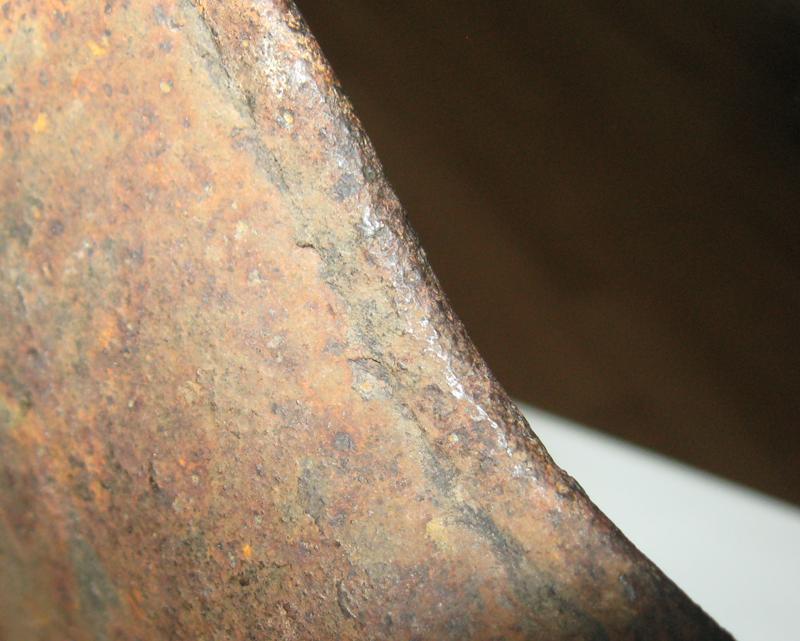

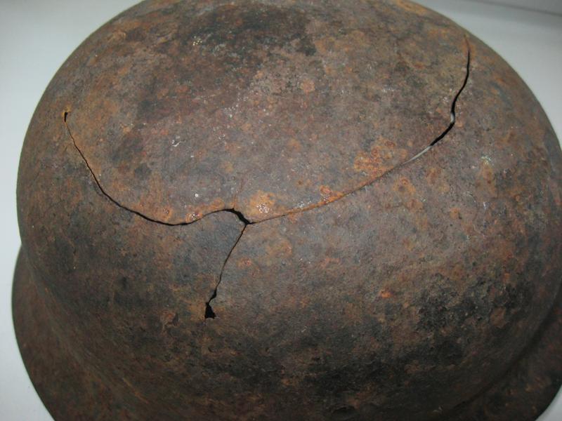

    Вобщем, есть каска (копаная, копал не я) - это моя первая каска. Насколько я понимаю немец М-42.
    Каска довольно таки бодрая, края (вальцовка) очень крепкие, заклепочные отверстия тоже очень хороший металл. А вот сверху имеется трещина (на фото). Других свищей нет.
    Теперь нужны ваши советы:
    1. Сколько будет стоить в таком состоянии?
    2. Как определить размер?
    4. Если реставрировать, то какая последовательность действий нужна? И вообще что можно с ней делать а чего нельзя?
    5. Как убрать трещину?
    Заранее благодарю.

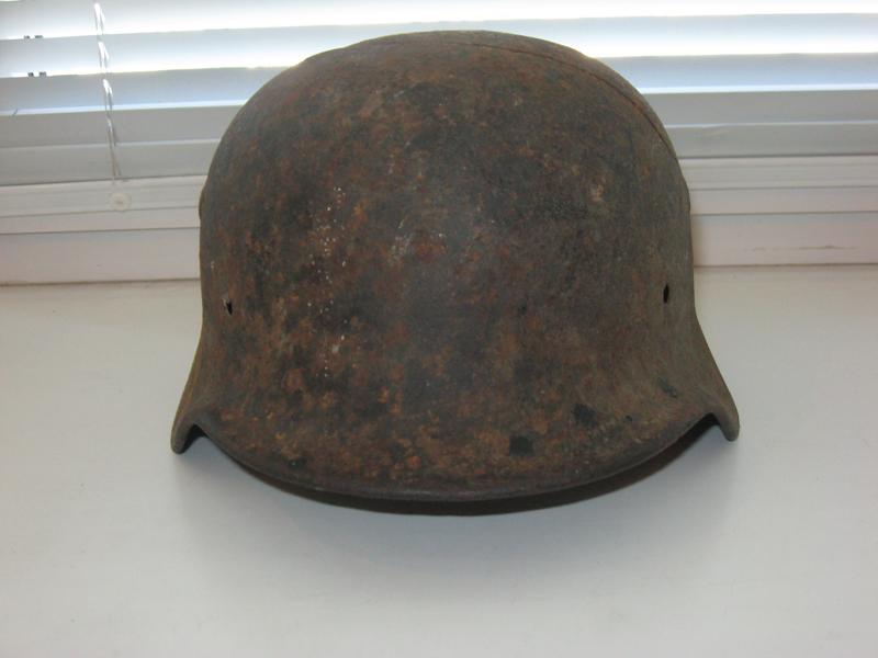

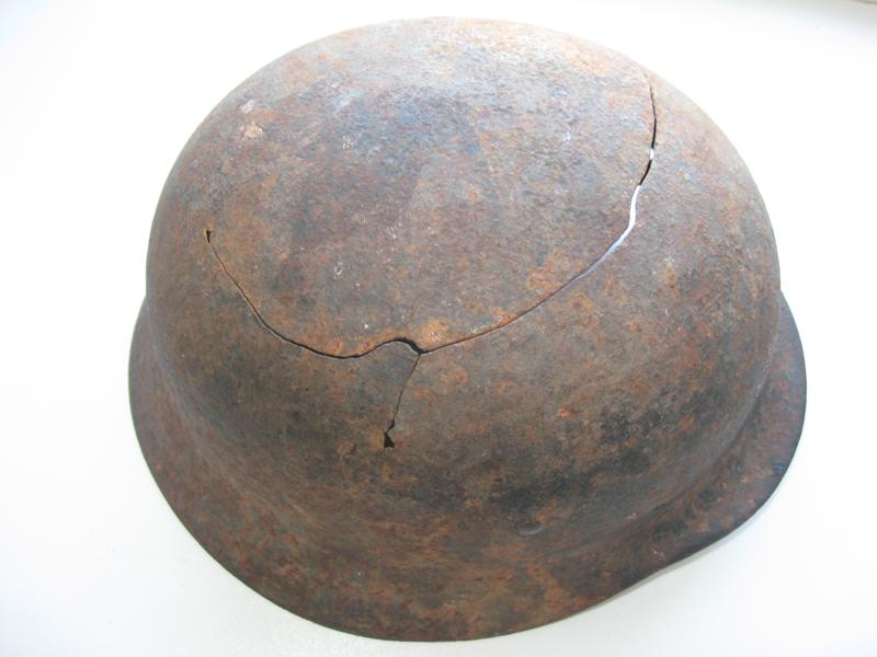

    Еще фотки:
  4. Vlad78
    Vlad78 ЧЕРНЫЙ БАНЩИК Клуб взаимопомощи
    20
    35
    8,351
    Location:
    Київ
    М-40
    150-200 грн, ну до 300
    размер, портняжным метром по отверстиям для крепления подшлема (по кругу)

  5. gevara
    gevara Stabsgefreiter
    635
    Location:
    КИЇВ
    Это не м42(на42 вальца нет)
    Стоимость я думаю до 150 гр
    Трещину можно заварить.
  6. Краповый берет
    Краповый берет Obergefreiter
    372
    Location:
    Украина.
    м-40 250 гривен я б лучше отреставрировалби и на полку!

  11. Злодей
    Злодей Obergefreiter
    115
    Location:
    Мурманск
    Это сороковка но почему то ей заделали вентиляцию . А на счёт реставрации читай здесь http://www.jurgen.ru/project/1_1/ , сам реставрировал по этому методу (рекомендую) . :smile_12:
