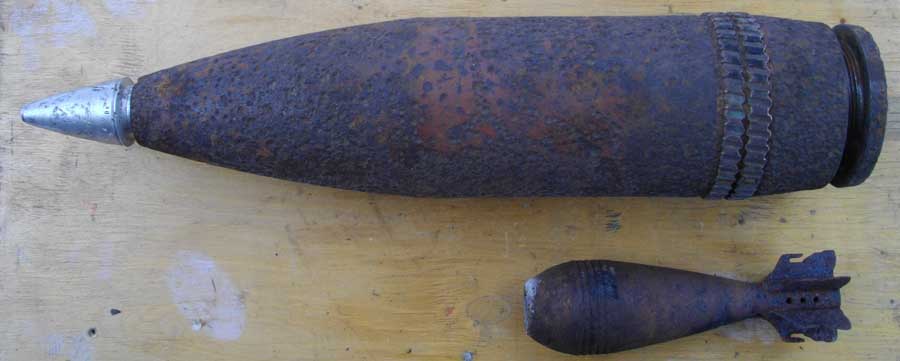

    Вот прошёл канал ствола. Какое расстояние?

    че-то на ф
    по пояскам похож-только взрвак,по ходу,не алюминий,и в дне ,вроде-бы,нет отверстий.да и взрывак тупоносей

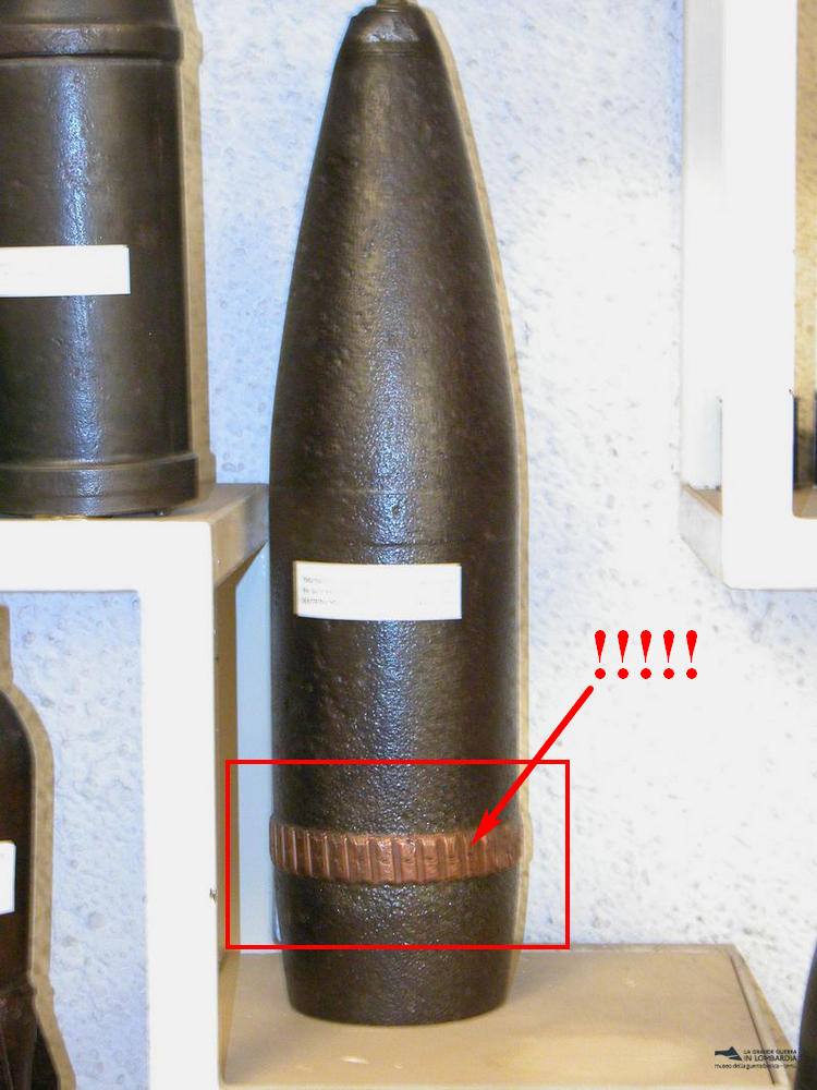

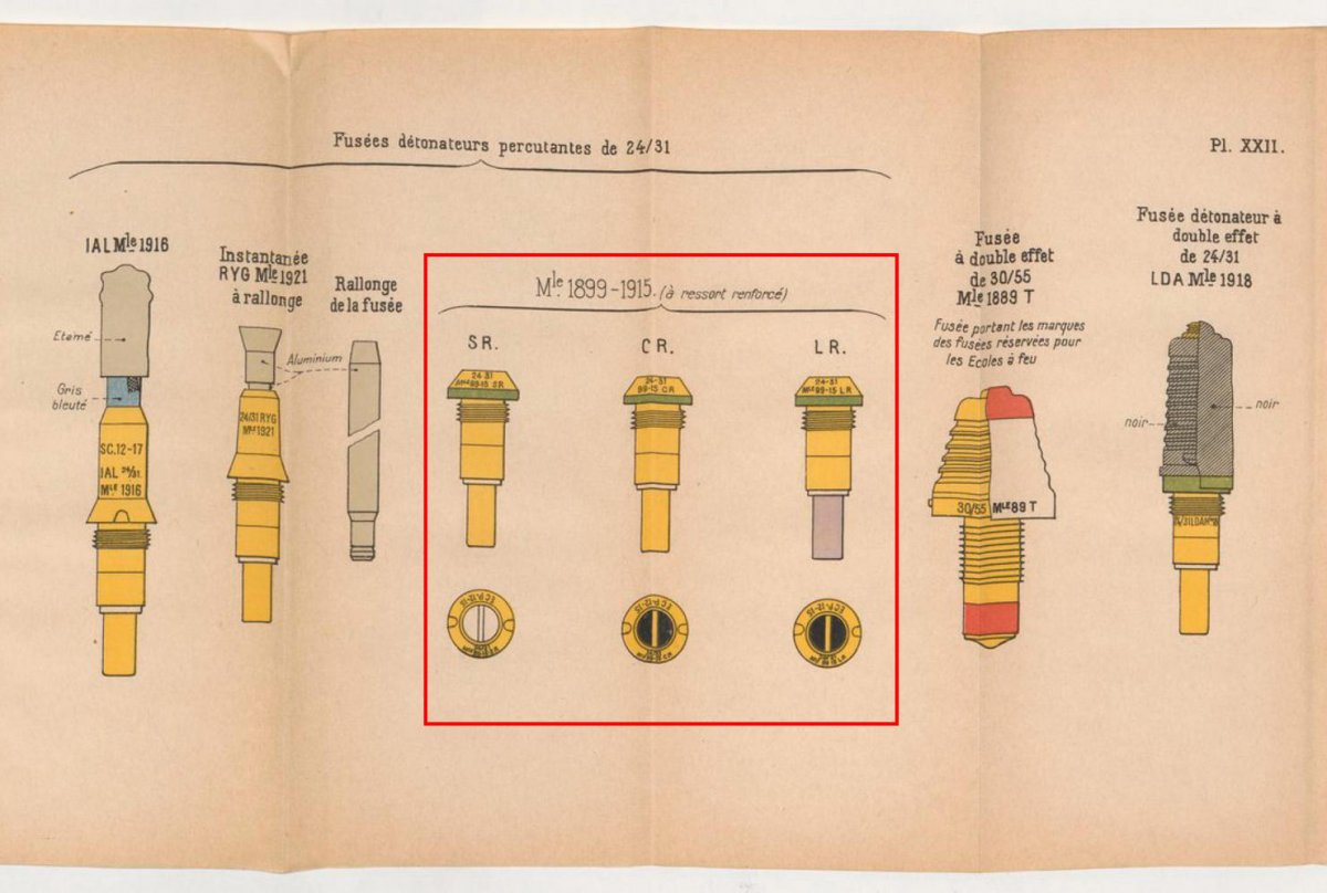

    Пройти-то он прошел, только вот направление нарезов на поясках у немца и неизвестного снаряда диаметрально противоположные. См. рис. №1. Вот....И снаряд очень похож на французский 155-мм...И взрываки у них "не алюминий", и "в дне нет отверстий", и два ведущих пояска....Вот снаряды к к французскому "Canon dе 155 GPF mle.1917" (рис. №2) и типы взрывателей к ним (рис №3). Вот....А на четвертом рисунке очень хорошо видно куда шли нарезы у французских 155-мм снарядов (пусть поясок и отличается от пояска находки ТС). Так-что я лично делаю ставку на француза. 155-мм.

    Это прекрасно что у Вас такое зрение и внимание.
    Если честно - я там нихрена не разобрал. Ни дна не видно, ни взрывателя. А направление нарезов видно только на фото №2.
