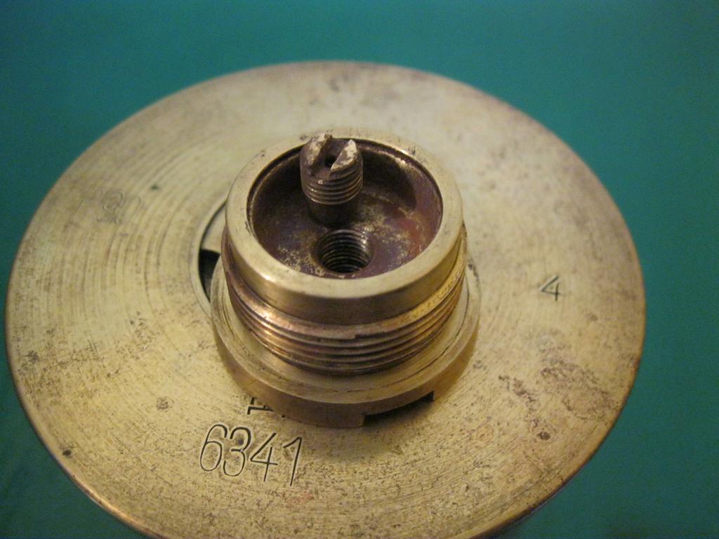

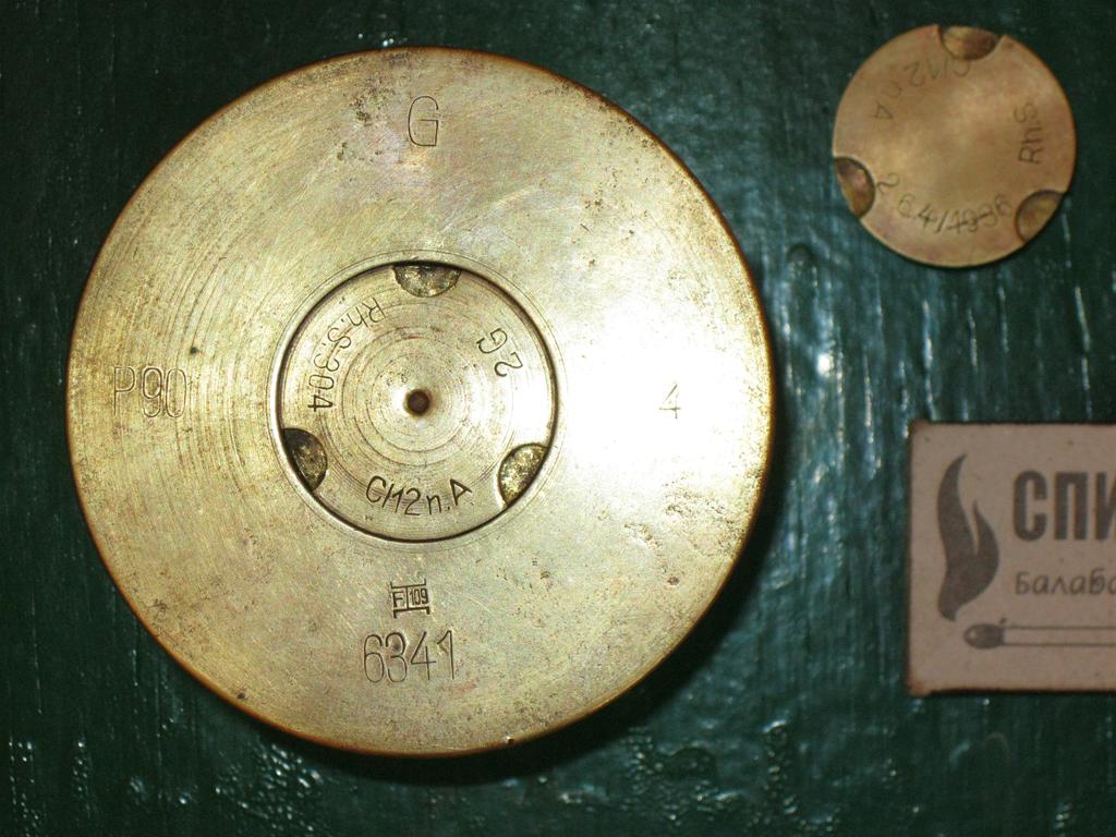

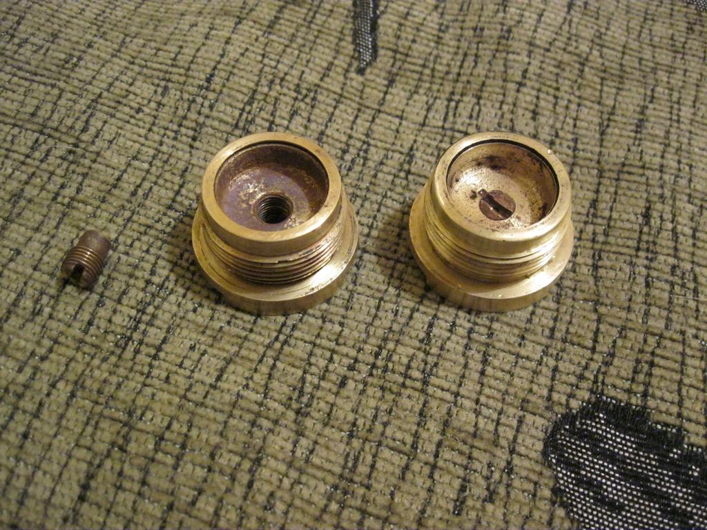

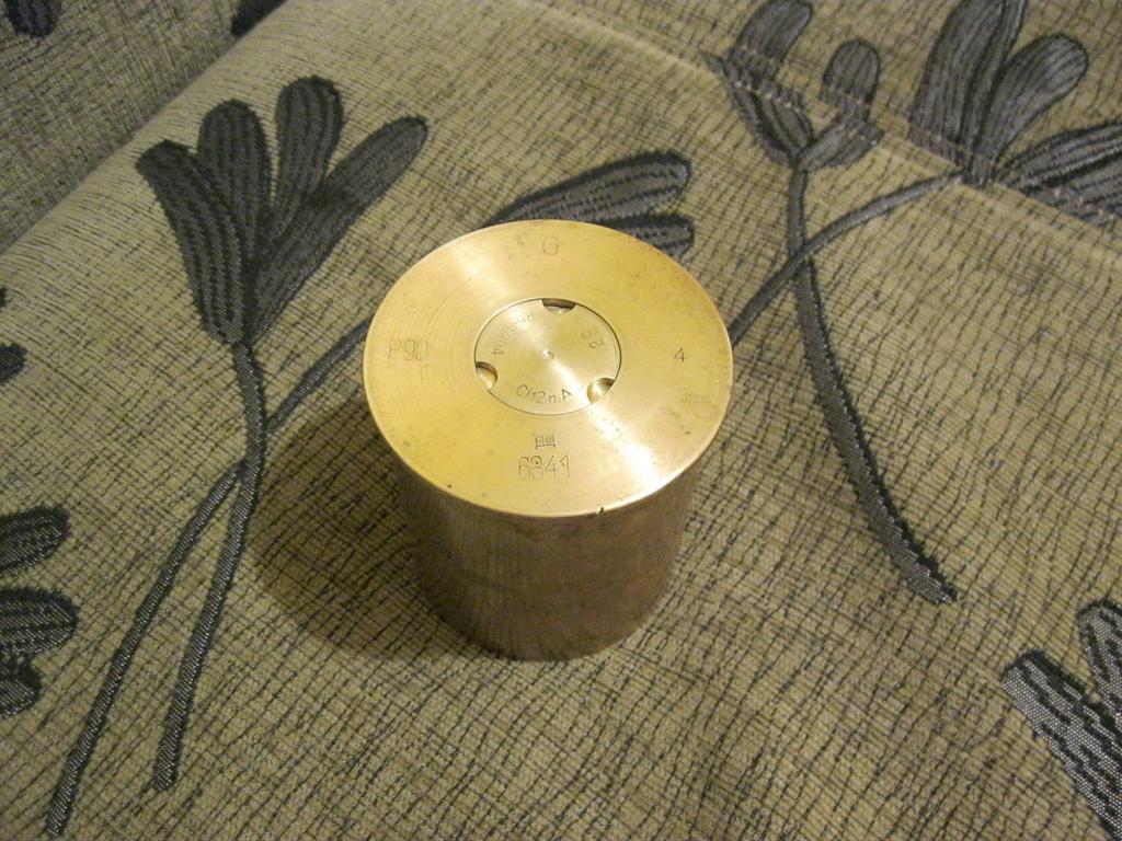

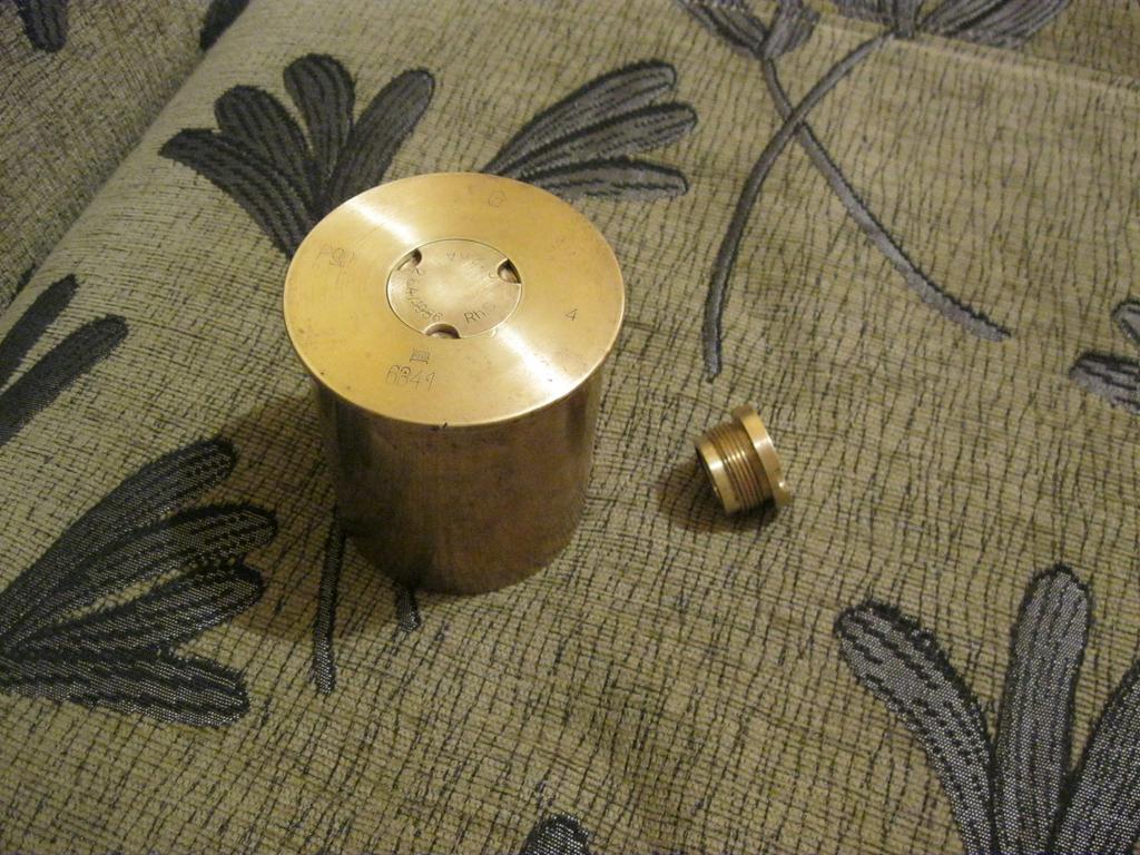

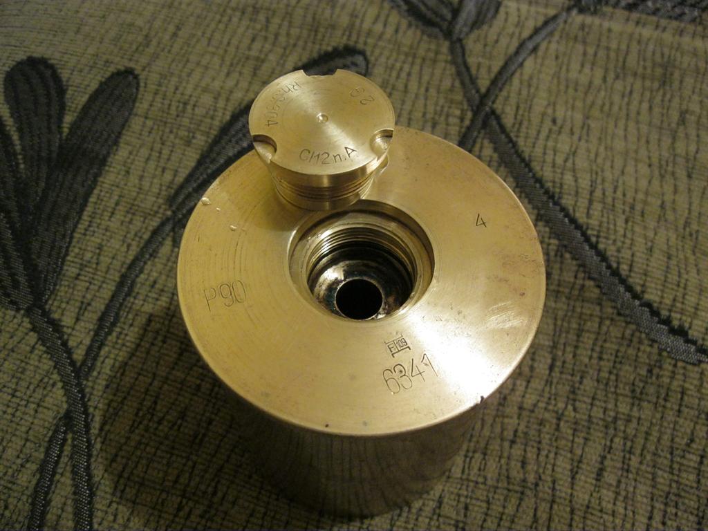

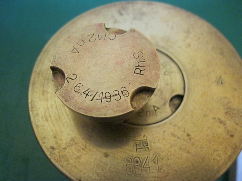

    Подскажите по гильзе от Le.I.G.18: каким заводом произведена и когда.
    И по капсюльной втулке, которую извлёк из аналогичной железной гильзы.

    Завод P90, 4-ый квартал 1935-го года (G)
    Втулка - 264-е производство от 36-го года.

    Втулка (или капсульное витло) Це-Двенашка Новый Выпуск(НойесАрт)-немного отличается от ПМВ-эшной иммейте ввиду(только Ц12 имяннуемая--что то не встречал маркировок с типично немецким Аа-АльтерАрт) .Не всегда Ц12 и Ц12На взаимозаменяемы в гильзах 14-18-ого и гильзах 39-45-ого ...

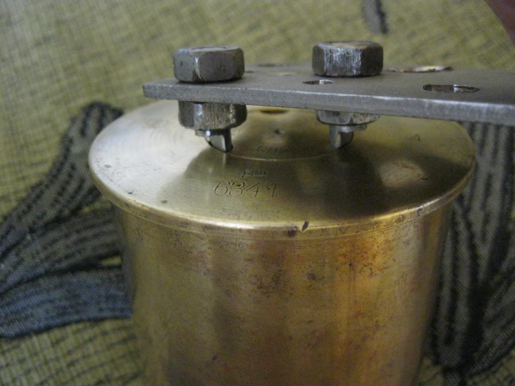

    А ключи к капсюлям вообще находил кто-нибудь?
    Вчера сам сделал ключ и раскрутил гильзу. В резьбе были остатки солидола, поэтому пошло легко.

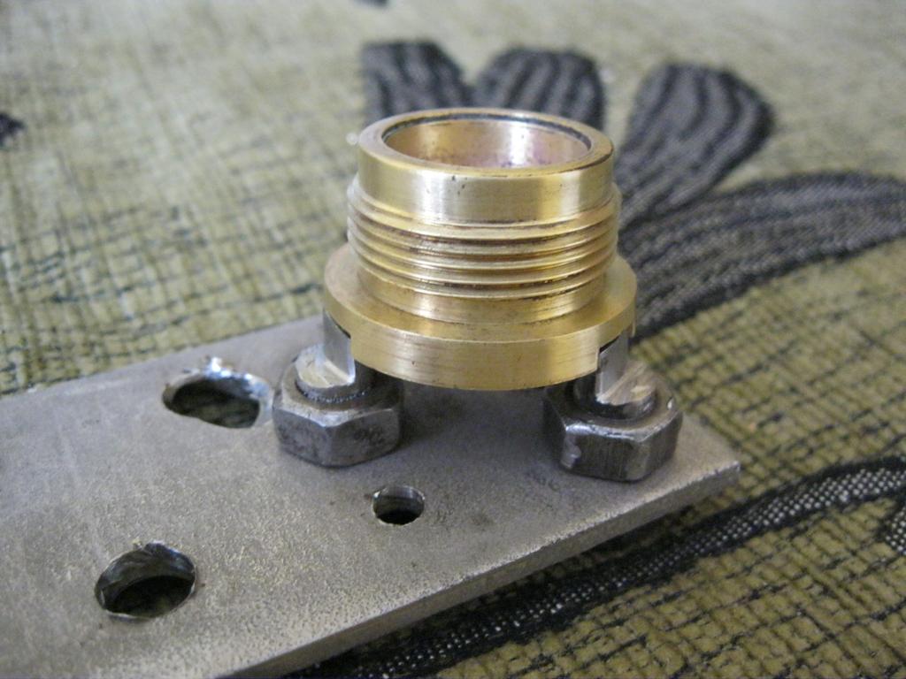

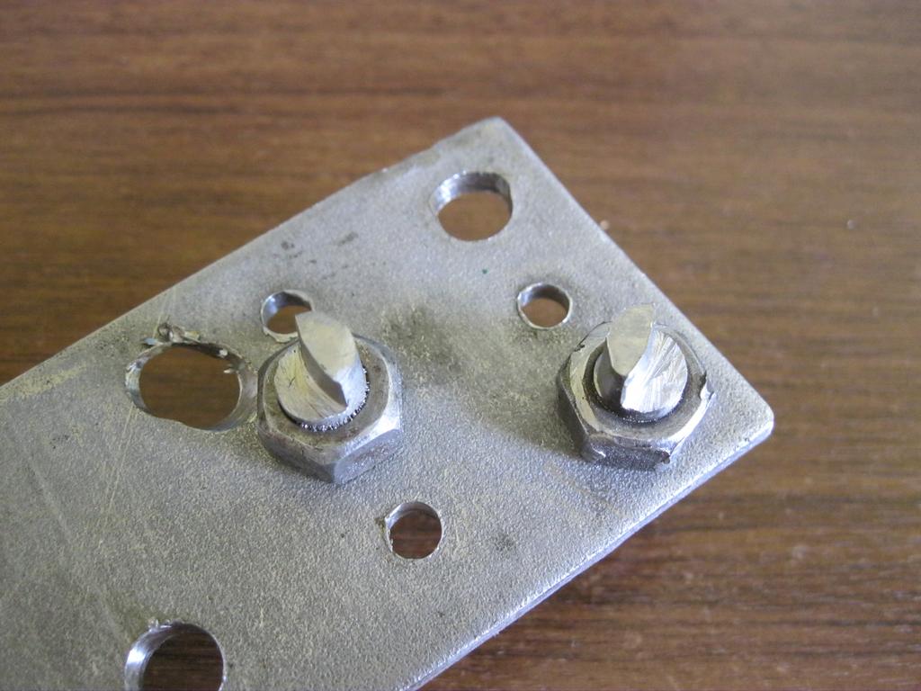

    Зачем из трубы?
    Проще взять толстую пластину, просверлить в ней два отверстия 8 мм на расстоянии друг от друга 28 мм (считать по центрам отверстий). Потом сделать примерно как на фотках ниже.
    Желательно при изготовлении иметь свободную капсюльную втулку.
    Латунные втулки из латунных гильз выкручиваются легко.
