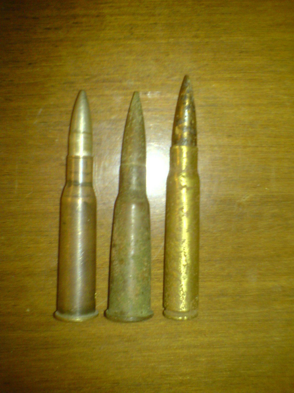

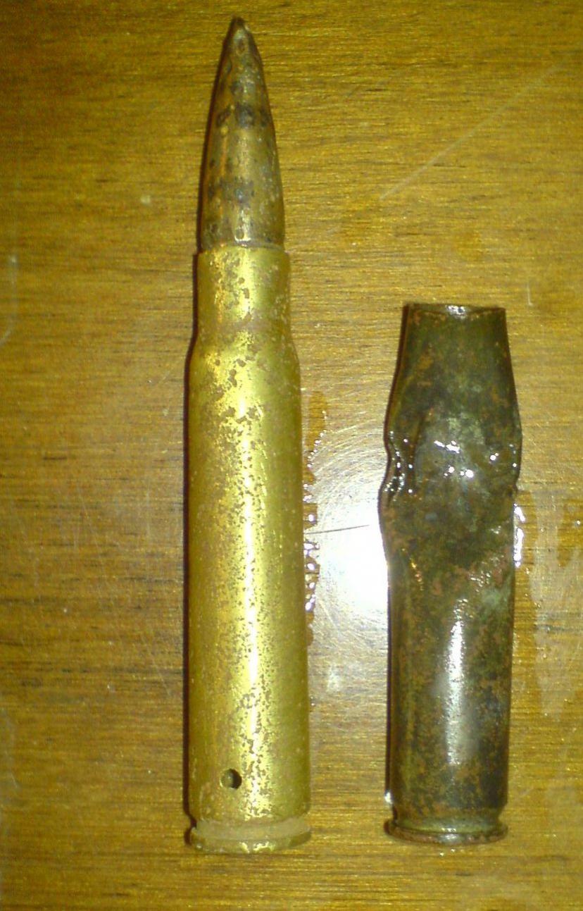

    Попалась вот такая, раньше не доводилось такое видеть. Фото прилагаю ( та что посередине)
    слева мосин, справа маузер
    Ваши версии?
    с уважением, Антон

    8х50 мм Лебель... весьма зауряден...

    Производитель-Cartoucherie Le Mans/Завод КАстель-Сарразен А по встрече-где и когда

    Всем большое спасибо! Попалась среди прочего настрела по ВОВ

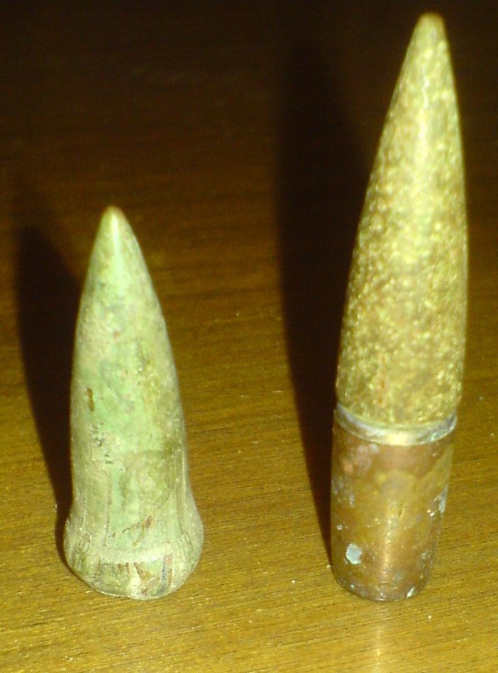

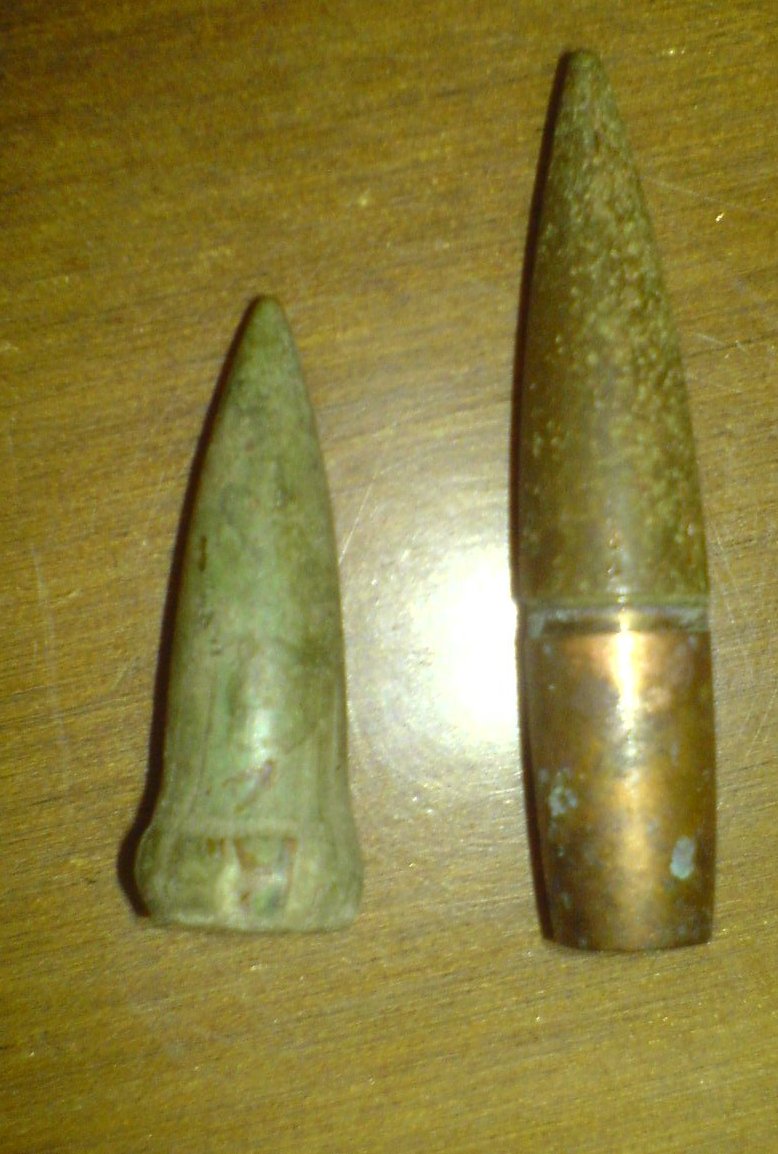

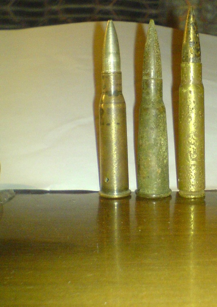

    попался вот такой зверь, помогите опознать, маузер для масштаба

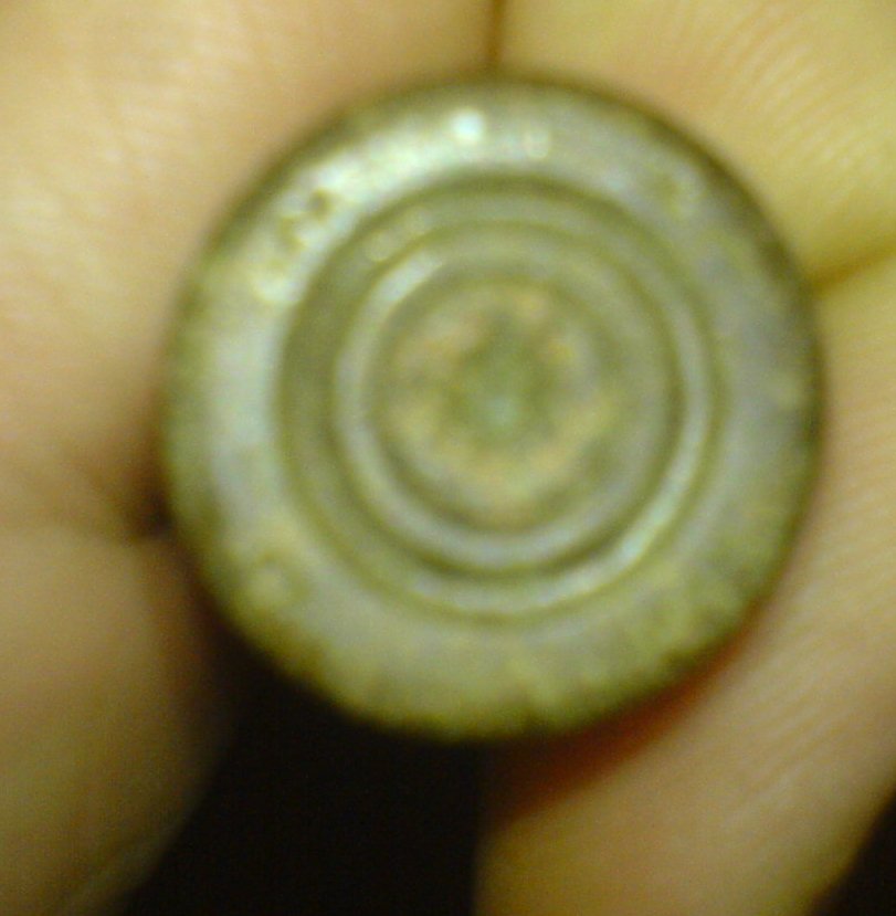

    Манліхер - Шенауер.
    Випущений Австровенгрією для Греції - цей екземпляр фирмою Хіртенберг.
    Принаймі частина цих набоїв та гвинтівок попали в австроугорську армію в Першу світову.

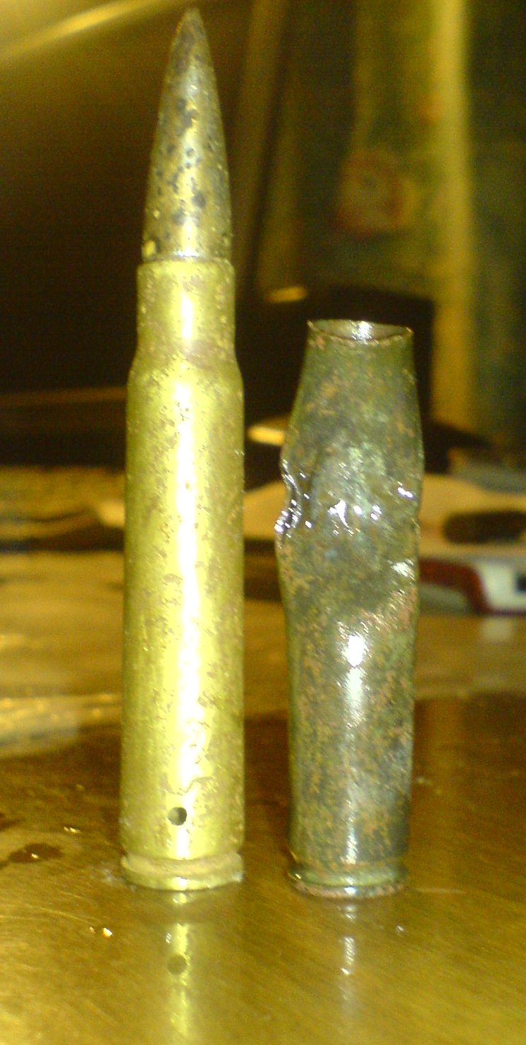

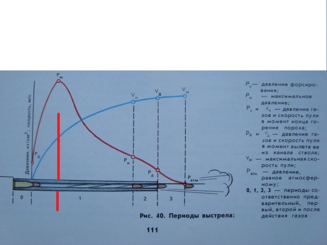

    на днях пуля интересная попалась, прошла канал ствола - нарезы присутствуют- что єто с ней произошло?склоняюсь что треха, справа лебель для масштаба

    Отстрел из обреза... Была тема, поищите по форуму... Там, если не ошибаюсь, камерад А10А описывает механизм образования "юбки" при отстреле из обреза...

    ...тема ушла в тишину - отстрел из обреза моси
  12. A10A
    A10A General-leutnant
    23.941
    Київ, Україна
    Вот примерно такой механизм образования раздутия на пуле Л, отстрелянной из обреза ВМ-91 штатным патроном
    Играет роль:
    1. Конусность задней части пули.
    2. Максимальное давление в патроннике/ствлое в момент покидания пулей последнего.
    3. Скорость пули (далеко не максимальная)...
    4. Процесс горения пороха еще не прекратился.
    З.Ы. красная полоса - примерноеместо укорачивания...

    лебель 8мм с права треха 7.62 слева
