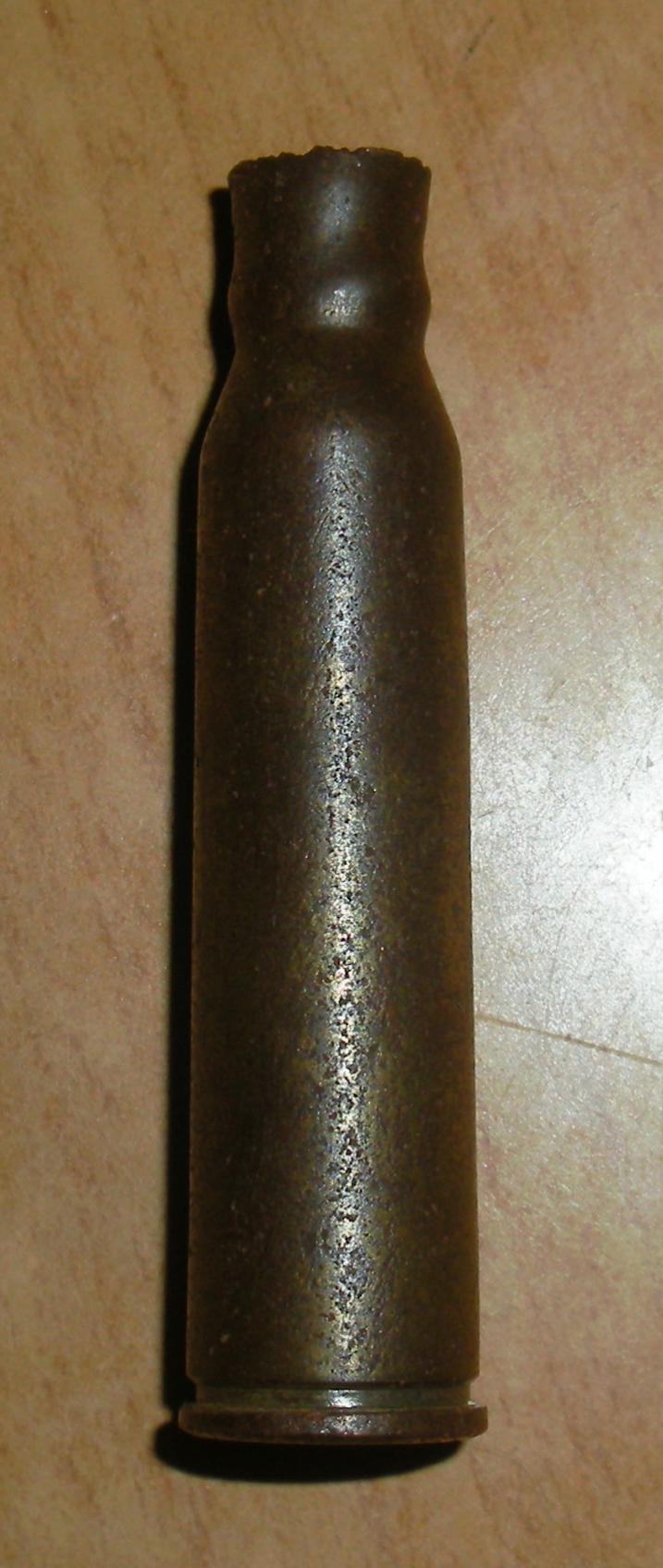

    Попалась неклейменная гильза Арисаки с непонятным выпуклым валиком на дульце. Высота как у обычной. Подскажите пожалуйста что это за выпуклость и кто производитель.

    а не самодеятельность ли часом?

    Не знаю, поэтому и спрашиваю.

    Гильза от Арисаки, скорее всего, производства питербургского ПЗ, разпатронированный методом раскачивания пули. Капсюль скорее всего целый или с осечкой, а на дульце должно быть кернение - крепление пули - точки.

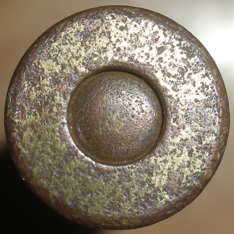

    Можна фото денця? Так, в межах спортивного інтересу... :)
    На тих "Арісаках", що відносять до виробництва ПеПЗ НЕМАЄ нерніння. Тільки плашковий обтиск.

    Вот фото донца:

    Следов кернения я не увидел, хотя из-за состояния гильзы сложно определить.

    Власні спостереження.
    Чи дані з літератури?

    это Петербургский ПЗ. насчёт крепления пули не знаю у меня только Английского п-ва там пуля крепится "прямоугольниками"

    Так, на жаль друкована продукція не дає відповіді на це питання.
    Пам*ятаєте тему про російський порох у 6,5мм патронах? Так ось саме ці набої я так чи інакше відношу до російського зразка.
    У самого є з півдесятка таких - куля із зализаною верхівкою, капсюль без керніння, порох типу В, сильний обтиск кулі (на кшталт Луганського).
    А з керніннями та без маркування і з тупоголовою кулею - це вочевидь Вулвіч.
    Якось викладу фото НАЧЕ російських Арісак (зробив ще влітку, немає часу розібратися). Тоді й посперечаємося. :)
    ПС: я відношу гільзу автора до "наче-російських".
