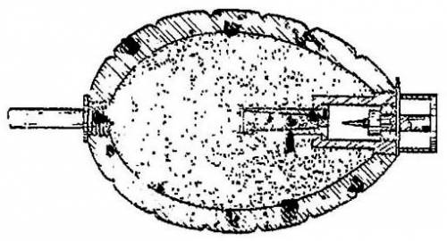

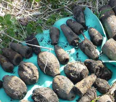

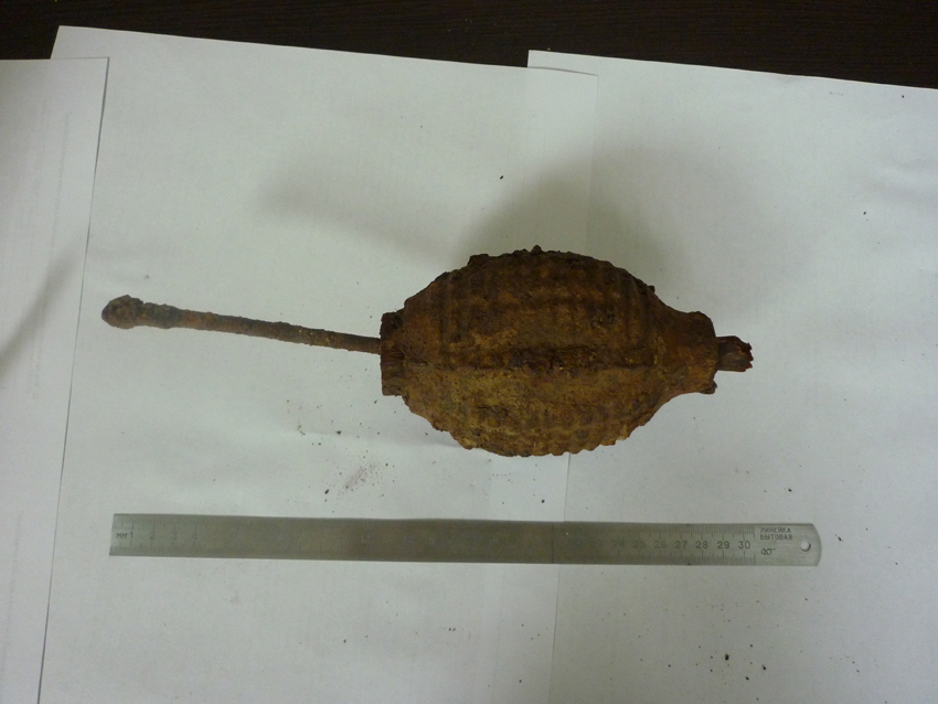

    Добрый вечер. Вот, что я имел ввиду из находок в Заюково . Раннюю разработку ружейной гранаты системыЗеленского . http://calibr.ucoz.ru/publ/granaty/173-20 Это версия. всвязи с малым количеством информации.

    Сходство хотя бы внешнее есть, это да.
  5. 250RIR
    250RIR Leutnant
    1.377
    Беларусь
    С учетом . неоднократно копированного рисунка, причем очень схематичного, пожалуй. Рисунок вот только не помню откуда взят, но царизм . это точно. По царь -фене думали с Маклоком , пока не придумали. Они с французского форума Passion Milinaria.http://www.passionmilitaria.com/t135123-identification-de-grenades-ww1 Там есть переводчик, но кроме размеров ничего конкретного. - С уважением -
  6. votaga
    votaga General-leutnant
    30.360
    Ружейка зеленского вполне разумных размеров.
    Чего про это чудо сказать не могу.
    Были чугунные, с насечками как на схеме допускаю хотя не видел, но трехдюймовый шомпольный ананас это смелое техническое решение.
    Там же на столе блокадница со штырем.
    И штыри кажутся одинаковыми по длине и заостренными.
    Возможно это эрзац-мины. Типа севастопольского помза.
    Необходимо понять конструкцию взрывателя.
  7. 250RIR
    250RIR Leutnant
    1.377
    Беларусь
    Вы знаете, меня тоже смутил предмет, напоминающий блокадницу ( именно период применения, этой кучи ) . До правды вряд-ли докопаться . далековато - С уважением -

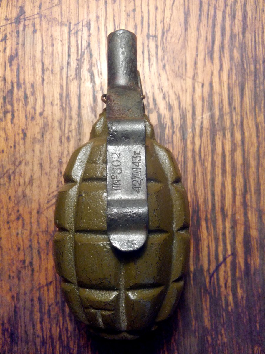

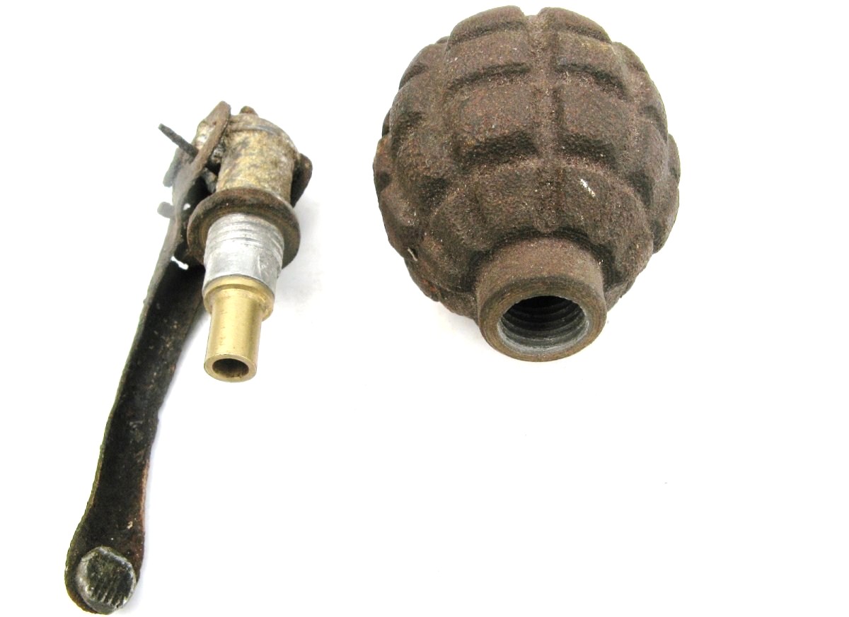

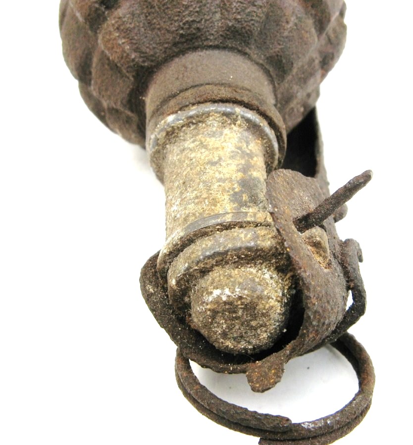

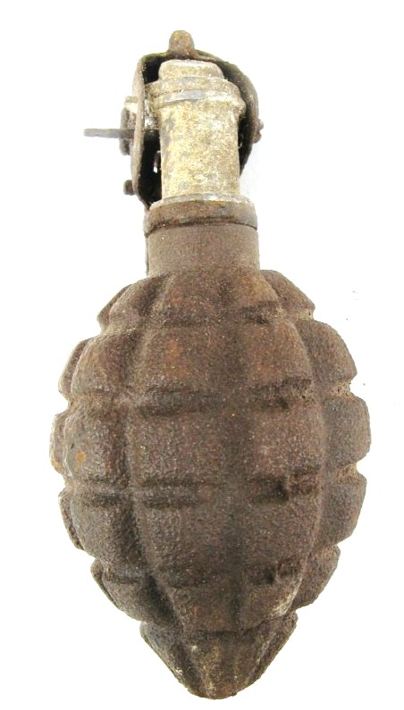

    Здравствуйте. Хотел поделиться фото ММГ . Интересное клеймение Ковешникова позднего изготовления. Находка по событиям 43-44 г.г.
  9. Ivan.
    Ivan. Leutnant
    2.724
    Ковеши выпукались и в 1943-м году, поэтому ничего удивительного. УЗРГ выпускали, но сразу полностью заменить запалы Ковешникова они просто не могли и поэтому маслали параллельно, с постепенным переходом только на УЗРГ.
  10. 250RIR
    250RIR Leutnant
    1.377
    Беларусь

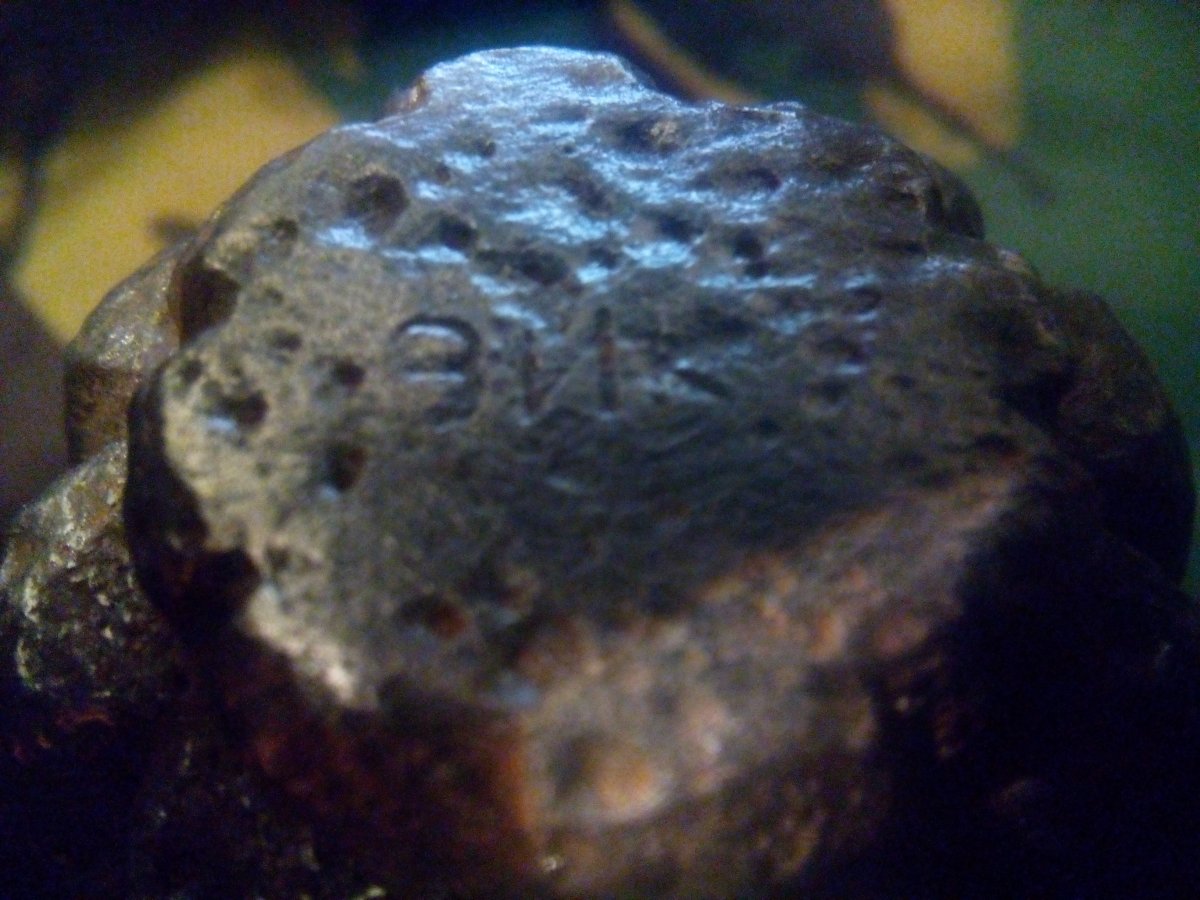

    Да, спасибо, в курсе. Под поздним изготовлением , я имел ввиду колпак без направляющих прорезей и чеки от полного отстрела .Интересен вид клеймения на удерживающей пластине колпака(или рычаге) а не на самом колпаке мастичным штампом. И сам макет немного отличается формой. По клейму ,,Т,, спецы сказали -,,тамбовская трудовая колония № 1
    Останнє редагування: 8 чер 2019
  11. votaga
    30.360
    Да, Т и ТК

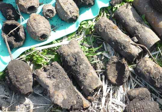

    Если позволите, вставлю и своё слово по поводу находок в Заюково. Шомпольные, похожие на Ф-1, не имея подтверждающей обратной информации, можно отнести к гранатам Зеленского. Может быть, специалисты, обследовавшие их, нашли сходства с ними. Мы этого не знаем, так как они этого не показали. Это мы нашли с ней сходство, базируясь исключительно на фотографиях, а не документах. К сожалению, мне не удалось найти выпуски Артиллерийского журнала ГРАУ за время с 1912 года по 1918. Может быть, в них бы нашлось много ответов.
    А вот конусы-цилиндры, при увеличении, вещь тоже интересная. Если "мужик" на фотографии, у кого на столе конус лежит с шомполом, показал оригинал - это интересный предмет. Можно назвать его неизвестной шомпольной гранатой. Только вот на первой фотографии, после их поднятия из земли, даже намёка на шомпол нет. Может это его самодеятельность? Если фотографию увеличить, то там явно не карболитовый переходник "блокадницы". Да и откуда она там может взяться?! Виден воткнутый какой-то странный прямоугольник.
    Теперь о цилиндрах, которые признаны шрапнельными снарядами к трёхдюймовке. Тема не моя, я в ней не спец, но выскажу свои наблюдения.
    Ни на одном цилиндре нет ведущих поясков. И ещё. Если обратить внимание на левый нижний угол фотографии, где они только подняты из земли, видно, что цилиндр один смят, а у другого замят верх. Чугун не мнётся, сами знаете.
    Ivan. подобається це.
  13. votaga
    30.360
    :D
    Протестую.
    Не вижу шомпола, вижу штырь.
    См. севастопольские помзы.
    Нельзя по той же причине.
    Картечными.
    Там были и картонные, и жестяные, и из гильзача.
    Жестяные тут кто-то продавал вроде.
    Обсуждали этот винегрет много где. сенсация не развилась.
    Находка в стиле Паши-ганса.
    Но там хоть он сам фото делал по требованию и изучал, тут кучка кривых фото без доступа к тушкам.
    Маклок подобається це.
  14. Маклок
    Маклок Stabsgefreiter
    160
    Воронеж
    Да я не против. Может и штырь. Паше-Гансовскую штуку видел. С длиннющей "оглоблей". Только вот на фото из земли не увидел ни одного обломанного штыря. Выдумки мужика за столом?! А цилиндры, всё таки, от трёхдюймовки. Хоть это радует.
  15. Ivan.
    Ivan. Leutnant
    2.724
    Расписали хорошо, но по таким фотографиям и самое главное - без держания в руках находок, - всё это - гадание, или даже угадывание.
    И в том числе важно, как именно выглядила гранатА Зеленского и тем более гранатЫ Зеленского, я так понимаю, никто достоверно сказать не может. Нам же даже сравнить не с чем...

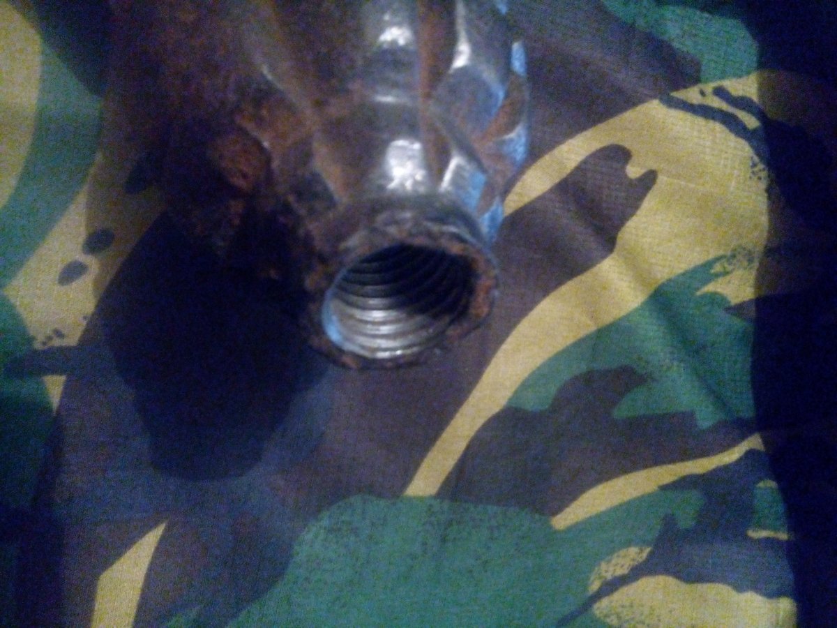

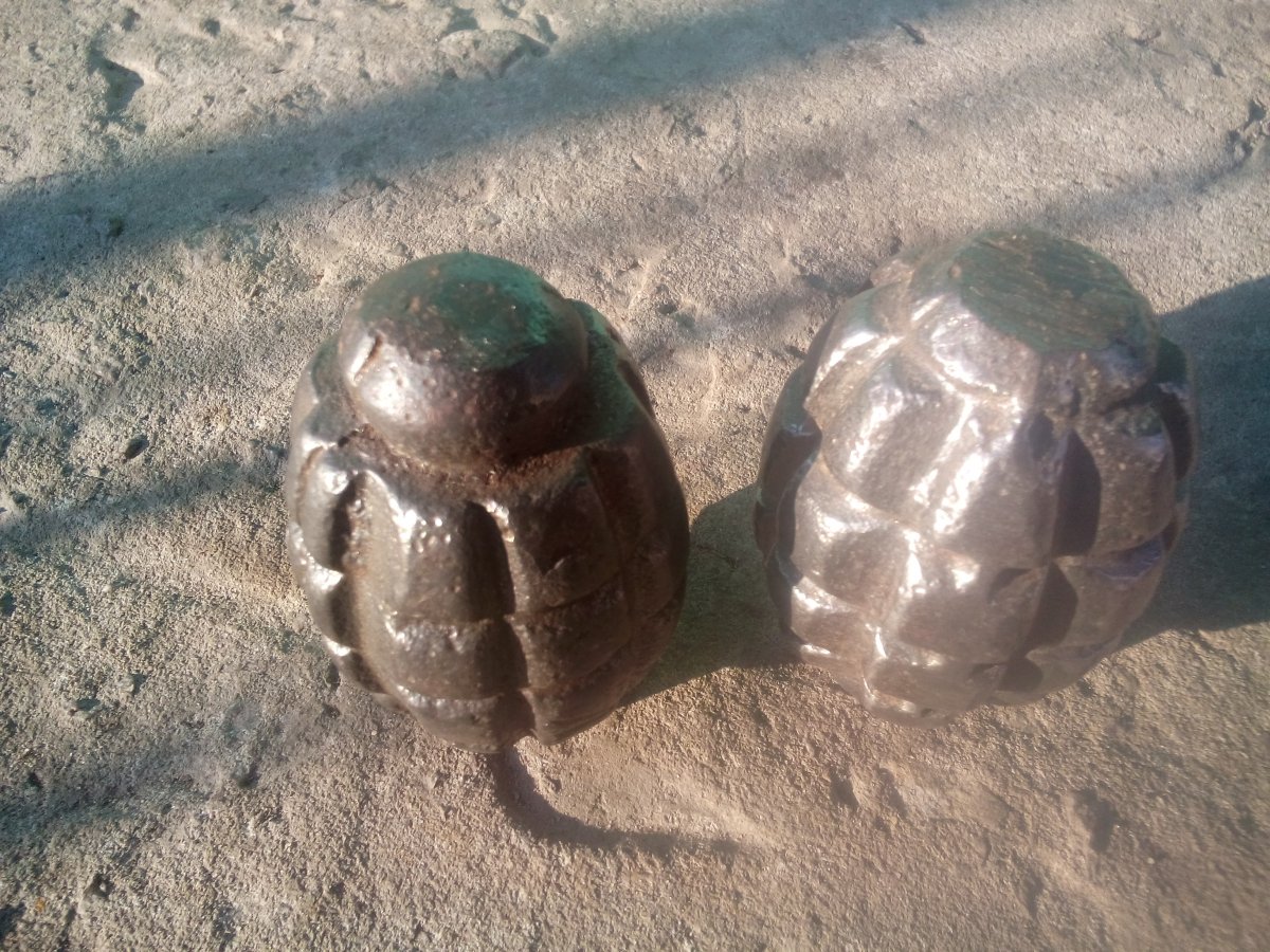

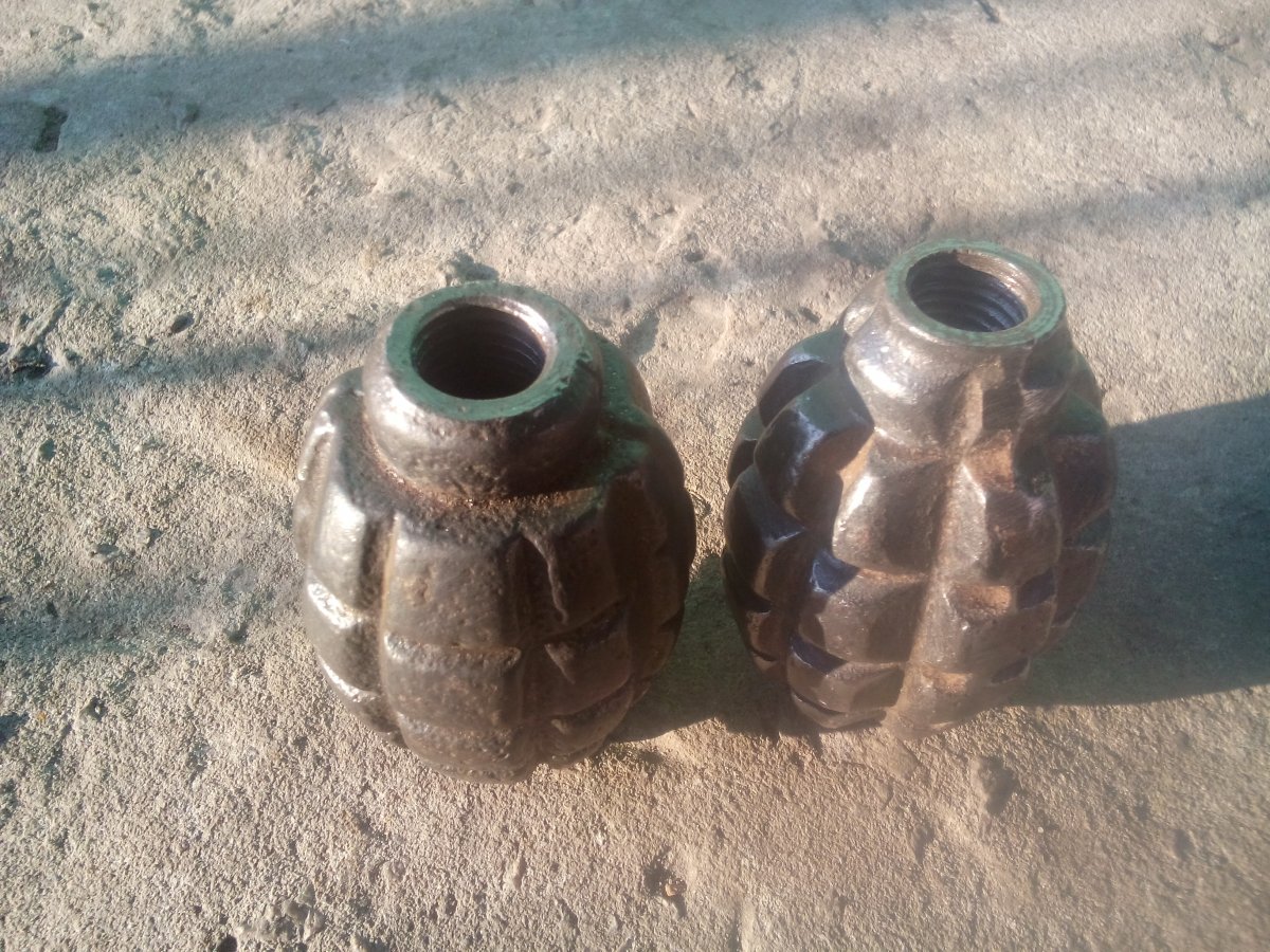

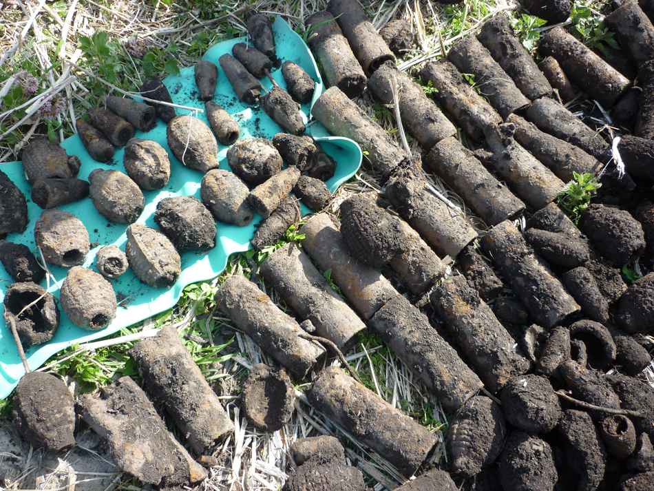

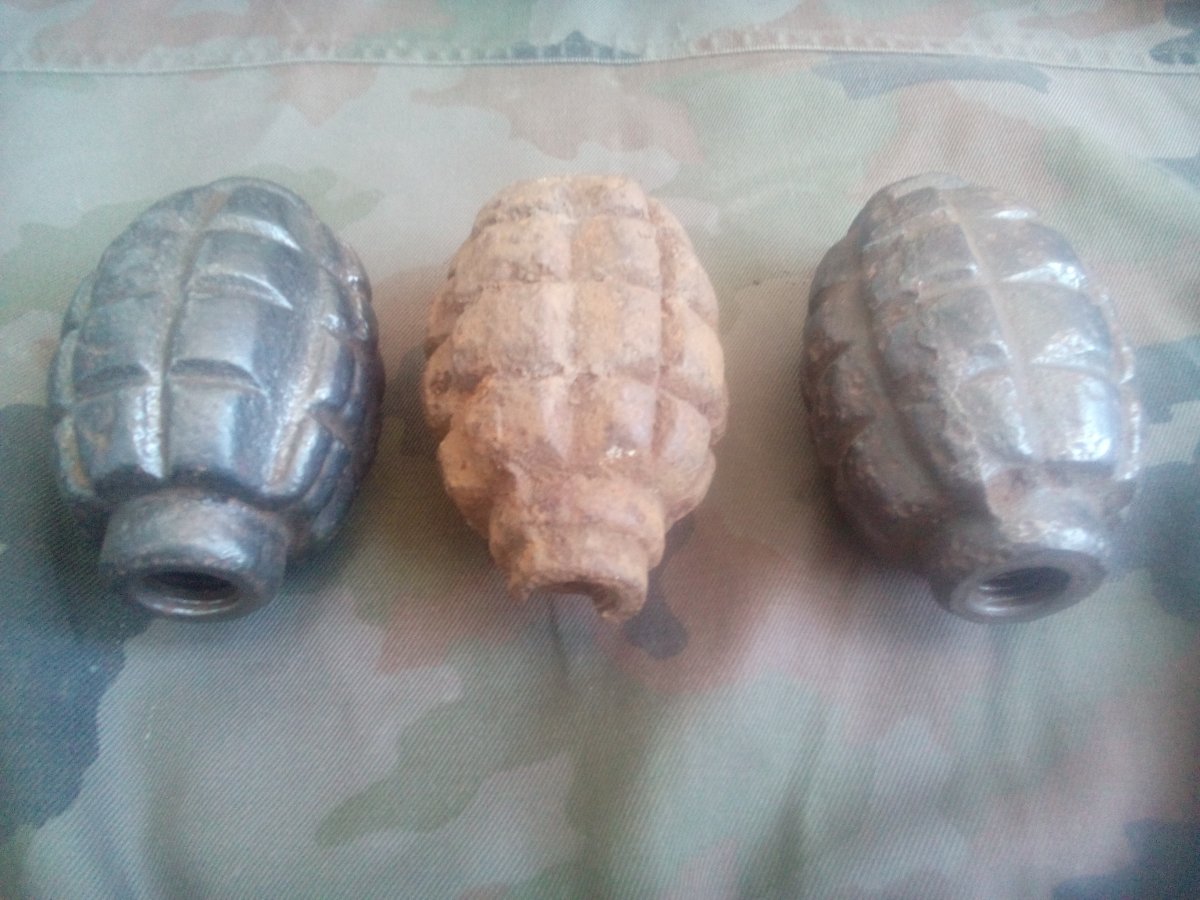

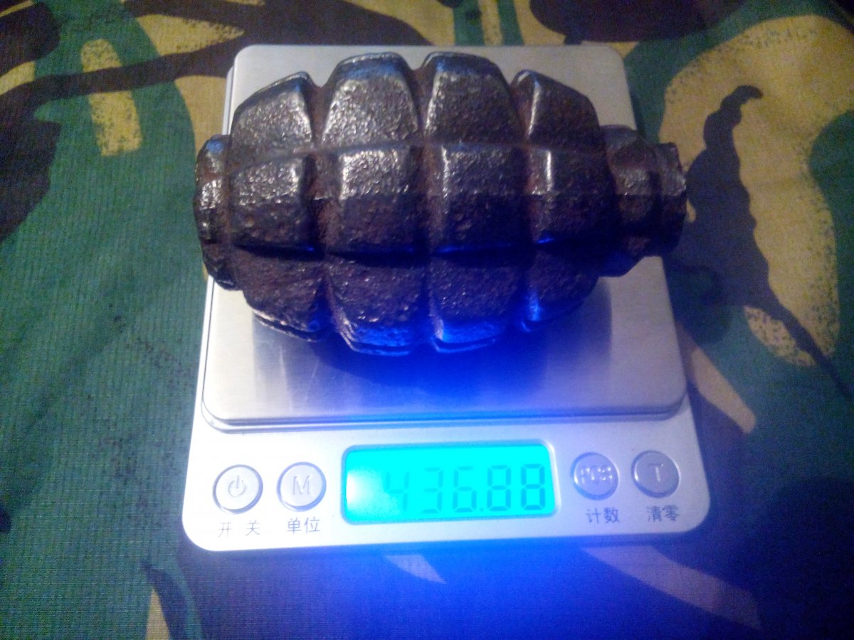

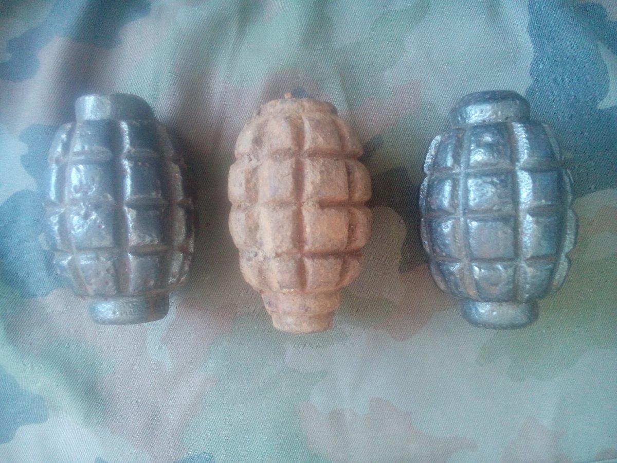

    Доброго времени суток, Уважаемые!

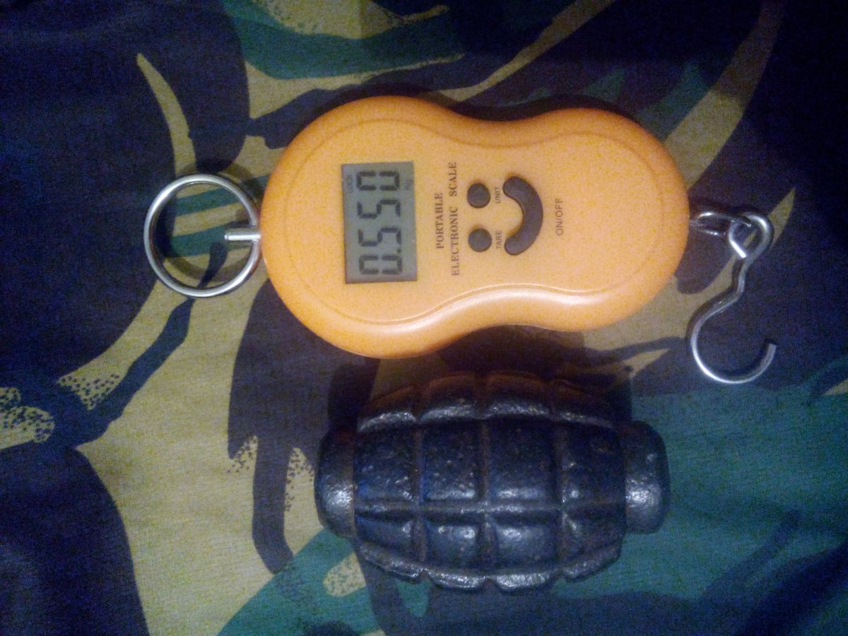

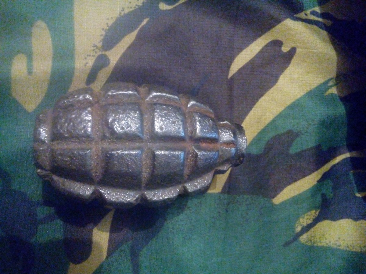

    Во время чистки болванок, вылезла пара, явно отличающаяся от остальных:
    - форма;
    - вес - на 100 грамм тяжелее среднестатистической;
    - резьба, под взрыватель, крупнее обычной: не гнилая - метчик летит со свистом.
    Верхняя/правая для наглядности:
    TarASha та Маклок подобається це.
  21. Маклок
    160
    Воронеж
    Сказать, что это чьё то не заводское творчество, на 100% нельзя. Сделано отлично. Но, смущает вес. Если бы померить резьбу или подобрать запал, который в ней сидел бы,как влитой, было бы не плохо. В любом случае, опять что-то неизвестное. Одна похожа формой на учебную болванку, которую я выкладывал ранее.

  22. Маклок
    160
    Воронеж
    С английского форума. Товарищ прислал. Интересная форма. Там её не опознали. Предположительно испанских республиканцев. Так, для общего развития.

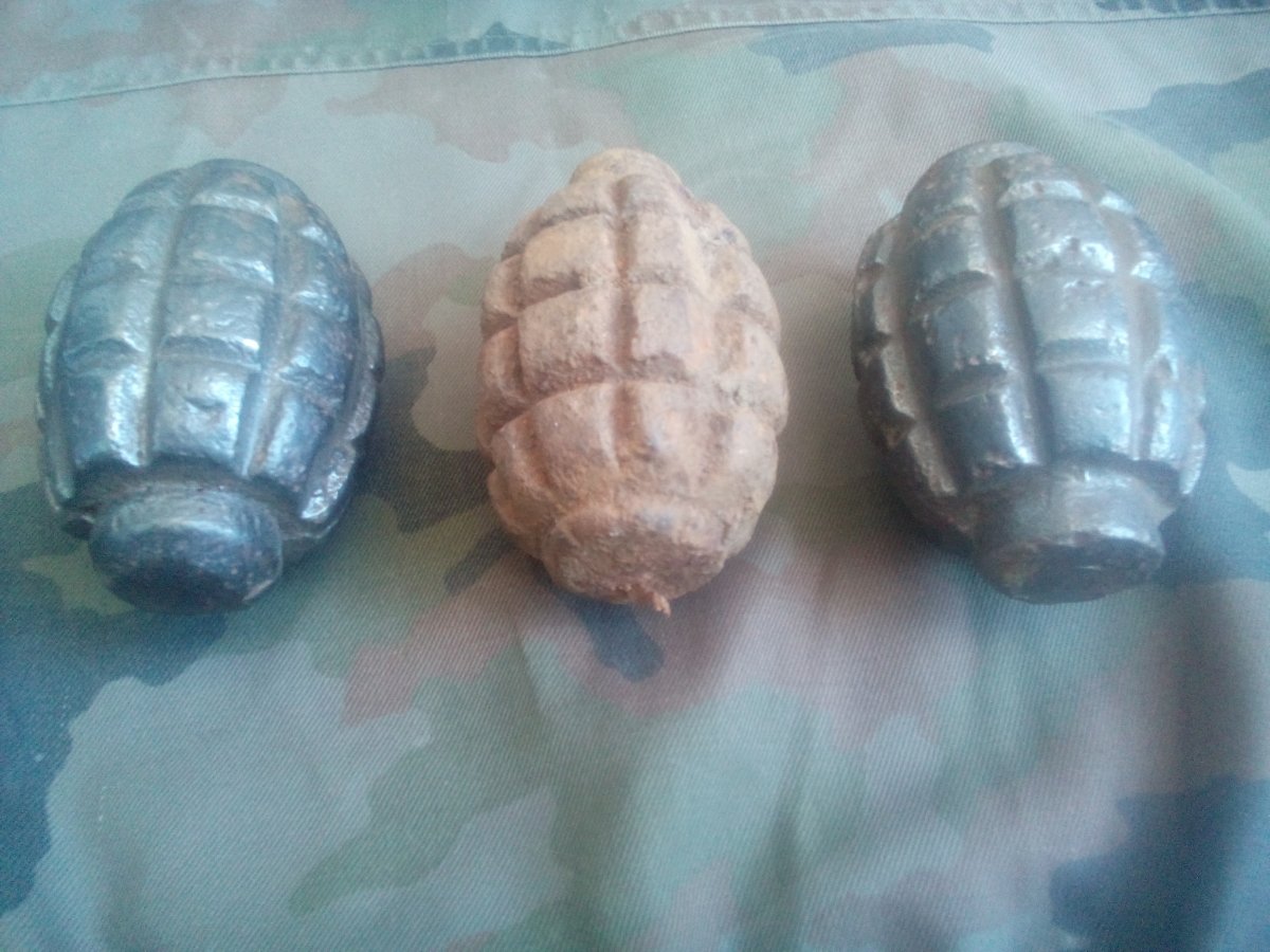

  23. 250RIR
    250RIR Leutnant
    1.377
    Беларусь
    Самое ,,замечательое ,, , что по Ф-1 тема огромная и красивая. Американцы ,,загоняются,, по Мк 2, англикосы по Миллс. Поэтому приветствую тему по Ф-1 Красной Армии и благодарен за выкладки по советским ,,гренам,, или найденным по событиям ПМВ или ВВ 2....

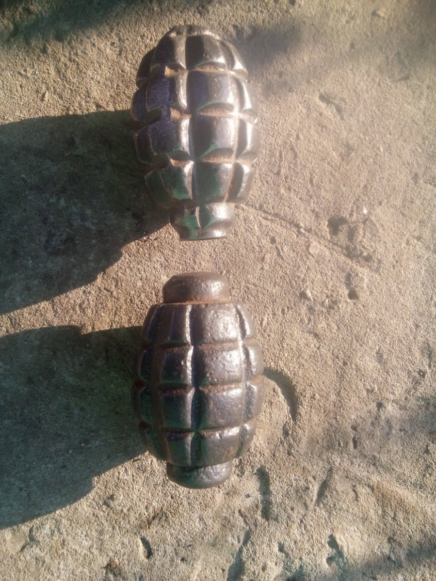

  24. vgvg4
    vgvg4 Oberstleutnant
    -2
    197
    403
    3.394
    Выкладывал выше - добавлю ещё фото (нечищеная обычная, для сравнения): первая, на весах, среднестатистическая.

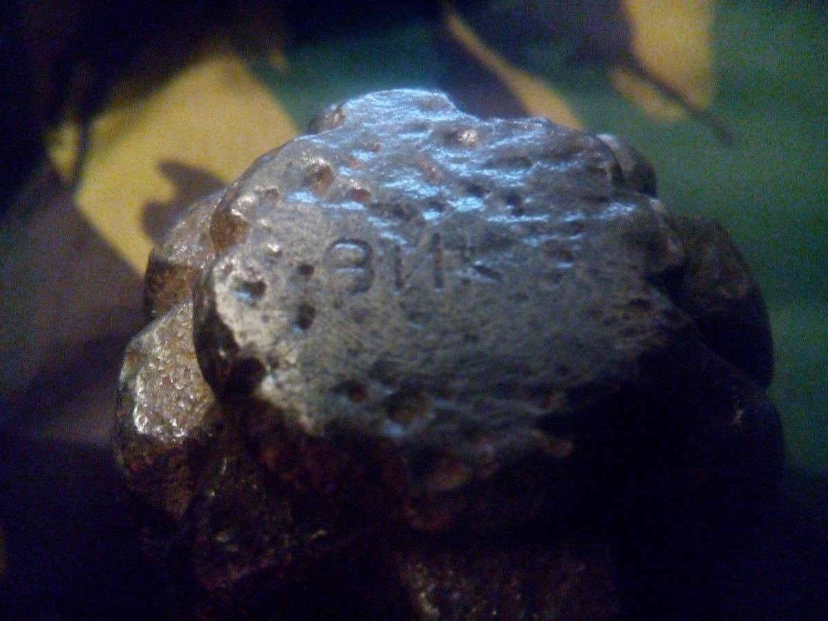

  25. vgvg4
    -2
    197
    403
    3.394
    Ещё один интересный сюрприз вылез во время чистки болванок - показалось клеймо ЗИК:
    Кто-то встречал такие?
    Друг Хімік та votaga подобається це.
  26. votaga
    30.360
    vgvg4 подобається це.
