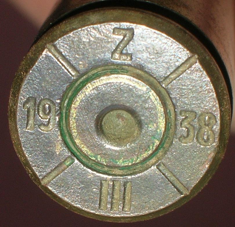

    подскажите пожалуйста чья она Чешская или Словацкая?
    окрашивались ли данные гильзы ?если да то в какой цвет?
    и что значит буквы Z и SB ?

    Гильза чешская
  4. Kugel
    Kugel Moderator
    1560
    2.981
    5.368
    На момент производства патрона - это была одна страна - Чехословакия, но территориально SB(Sellier&Bellot) находится в Праге - Чехия, а Z(Zbrojovka) - в Словакии - в Поважской Быстрице.
    Окрашивались не гильзы, а окантовка вокруг капсюля, означавшая тип снаряжаемой пули:
    Чёрная - для лёгкой;
    Зелёная(как у Вас) - для тяжёлой;
    Красная - для трассирующей;
    "Белая" - для бронебойной;
    Жёлтая - для пристрелочной.
