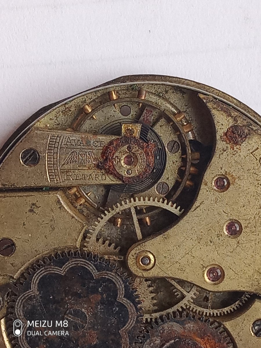

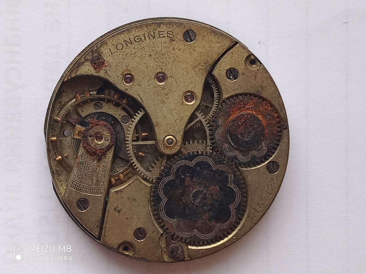

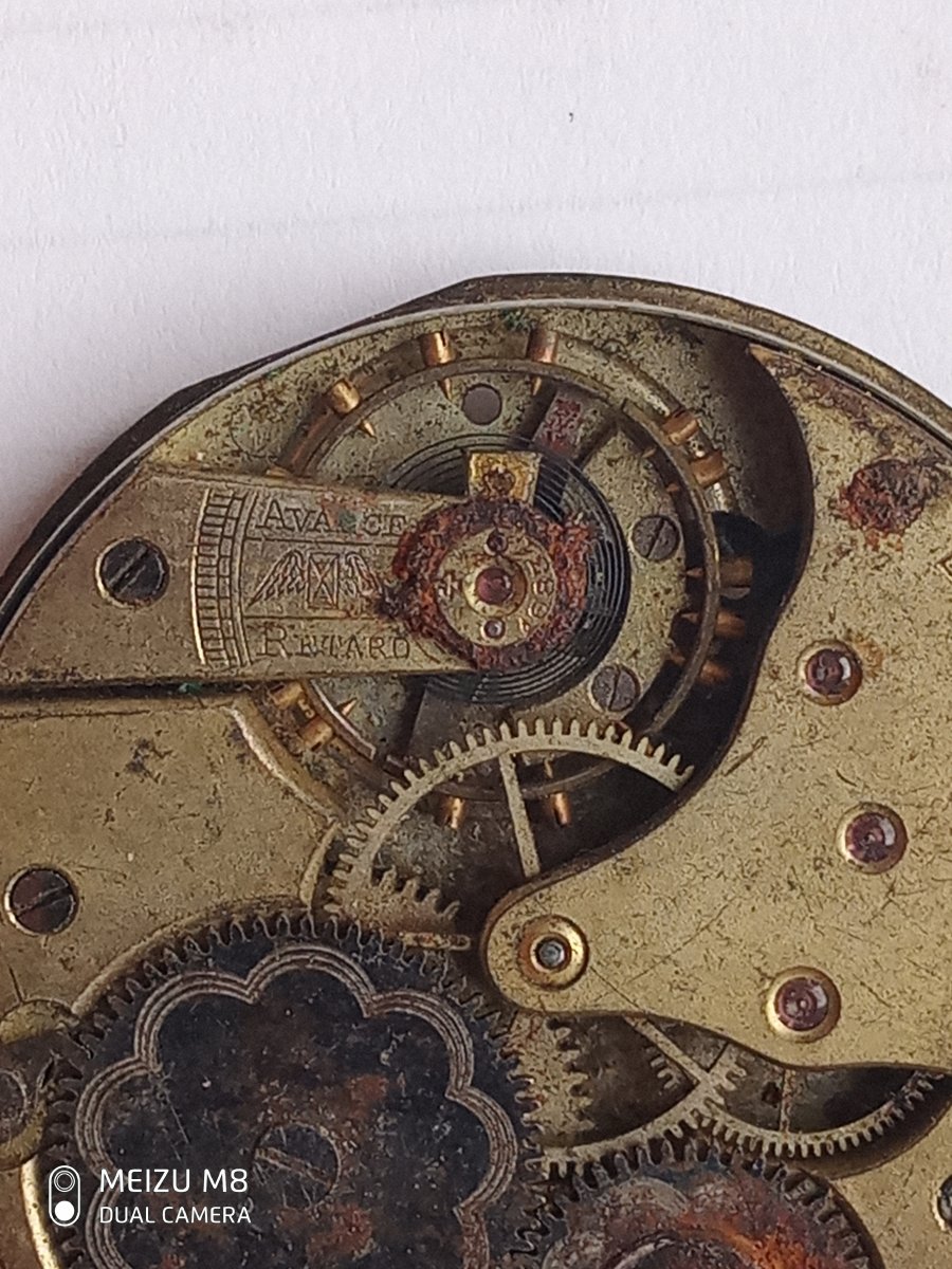

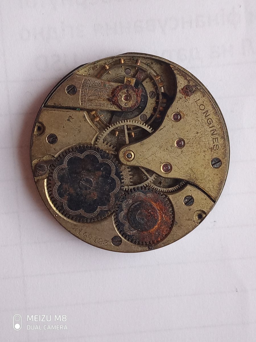

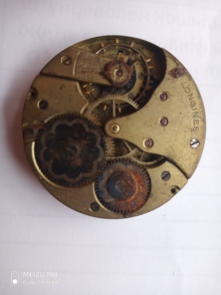

    Всем добрый день! Подскажите пожалуйста сколько может стоить механизм часов? Что это вообще были за часы? Достались по наследству от отчима его отец привез трофей с войны. По рассказам были золотые швейцарские. Корпус переплавили еще при совдепии, остался один механизм. Хотелось бы узнать представляет он какую-нибудь ценность, или так хлам?

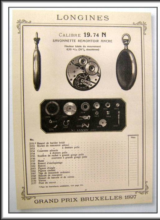

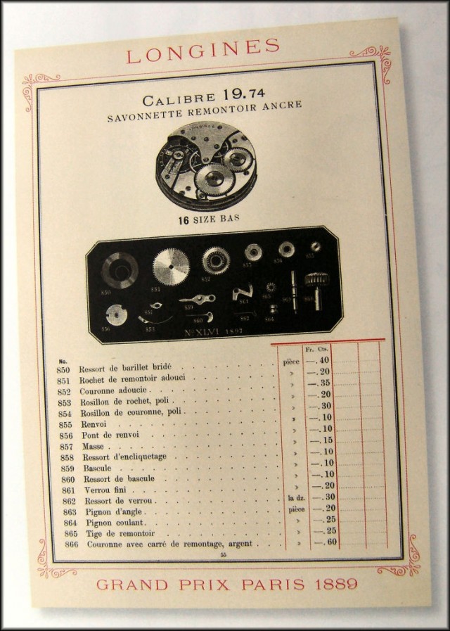

    Здравствуйте.
    На вашем фото механизм Longines cal. 19.74N
    open face / hunter
    функции часов, минут и секунд
    18 000 пк/ч, диаметр 19''' (43,15 мм), толщина 7,0 мм
    16/15 камней
    биметаллический баланс
    спираль Бреге
    мальтийский крест
    швейцарский патент №3884
    год выпуска по серийному номеру 1908.
    Ценность в таком состоянии весьма сомнительна.

    так и писать- на запчасти..
    тоже пойдет..хотя я такие восстанавливал.баланс живой?
    Pavel1976 подобається це.
  5. Pavel1976
    Pavel1976 Schütze
    Киев, Украина
    Да живой
  6. часовщик
    часовщик Moderator
    2.273
    тогда на аук и пишите - под восстановление. баланс живой.Думаю заберут- сам искал когда-то
