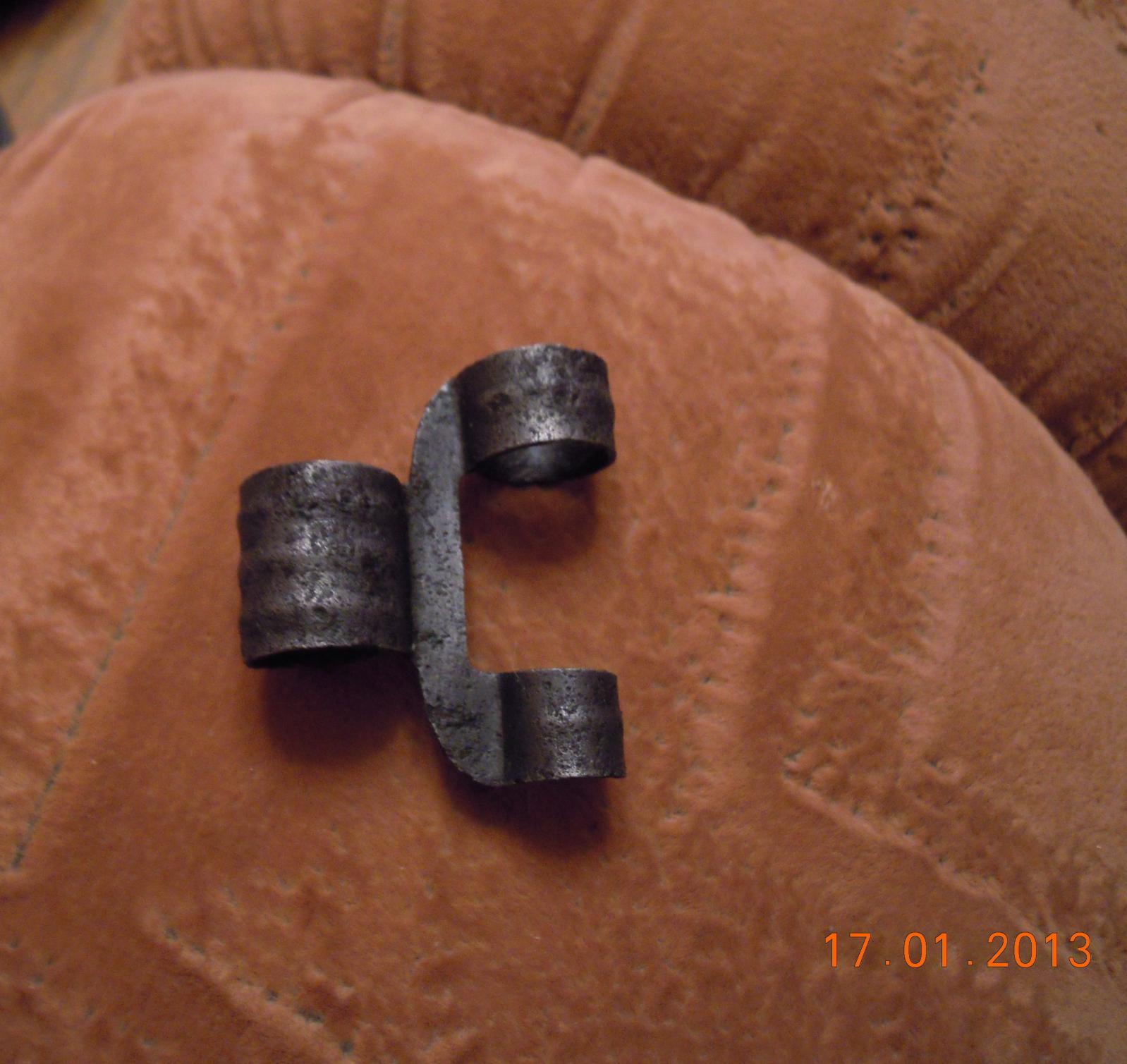

Подскажите от чего?
Тема у розділі 'Стрілецька зброя та її фрагменти', створена користувачем ZAK_BLR, 17 січ 2013.
  1. ZAK_BLR
    ZAK_BLR Obergefreiter
    169
    Малый диаметр 8мм, большой 13мм
    1. Хорошее состояние,без потертостей излишних и кАлечи после бормашины.Правая губа восстанавливалась.Па...

    а каким интересно образом лента от авиационного пулемета оказалась в советских окопах, есть мнения?

    его и на земле пользовали, ясно теперь....просто до этого ни когда похожего не находил, не сталкивался с таким, благодарю за исчерпывающий ответ...

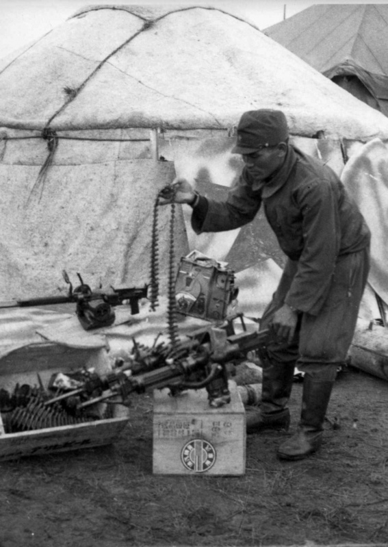

    Честно говоря если скорострельность шкаса 1800 выстрелов в минуту,то в секунду если верить математике выходит 30 выстрелов! Откуда тогда вы взяли 50? Причем если предположить что вам достался тот же шкас с разбитого самолета и с боекомплектом,то оставить его без использования просто глупо! В обороне пригодится,а там и кинуть можно! Кстати нашел такое фото с японским солдатом,и Швак на турели,по идее тоже не сложно отвинтить,и использовать в обороне.Во всяком случае нельзя так не доверять автору,по идее он знал об этом поболее нас:)

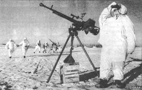

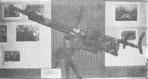

    Вот крупным планом, (для тех кто ссылку не смотрел)

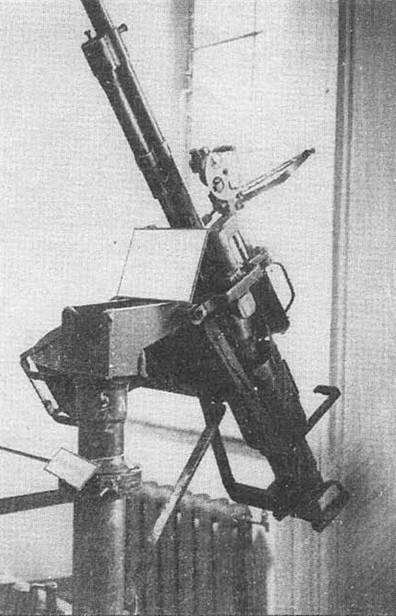

    Да, только это Дшк крупным планом,а не Шкас:beer:Вот фото тоже крупным планом;)
  16. диверсант
    диверсант Oberst

    Ну я имел ввиду применение и станок...., т.к на моей ссылке в 7 посту только пару строк про ШКАС на земле...

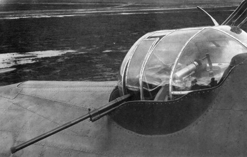

    Кстати нашел такое фото Швак в зенитном варианте!
