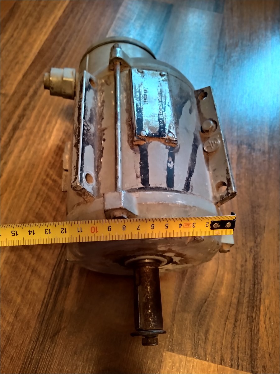

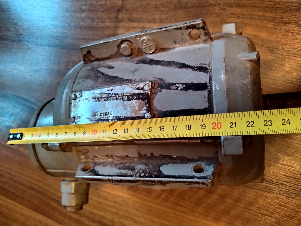

    Добрый день, на чердаке попалася такой мотор, довольно тяжелый, подскажите пожалуйста от чего, или для чего мотор?

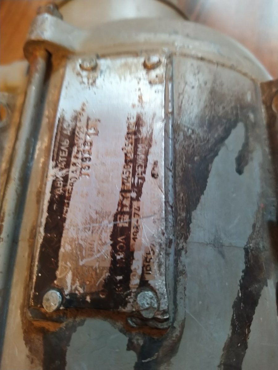

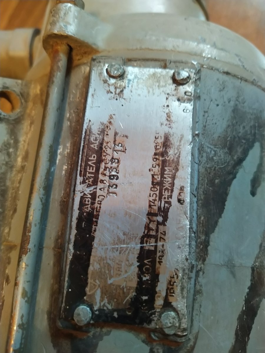

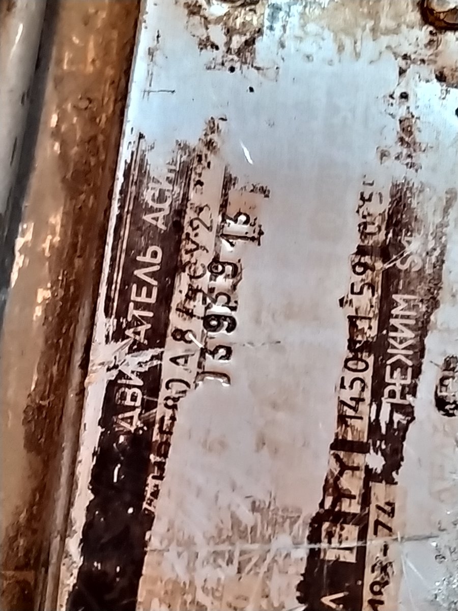

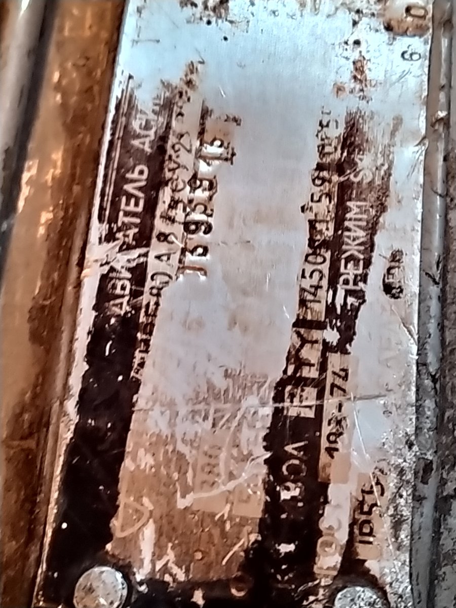

    З того що можу розібрати по фото - промисловий асинхроний двигун на напругу 380 вольт. У ГОСТі, який є на шильді, останні цифри 74, тоб-то ГОСТ був прийнятий у 1974, значить і двигун вироблений не раніше 1974.
    Здається двигун з приводу якогось верстата (токарного, фрезерного чи чогось подібного).

    Вентиляция.

    Думаю, что это правильно. Знаю, что применялся в конструкциях осевых вентиляторов. Может быть не только...
    Ваш двигатель это асинхронный, трехфазный, с короткозамкнутым ротором, тип - АИРП 80 А8/4СУ2 (https://images.ua.prom.st/341352060_w910_h430_elektrodvigatel-dlya-ptichnika.jpg). Мощность 0,18/0,55 кВт, 750/1500 об./мин., У2 - исполнение для умеренного климата. Область применения: вентиляторы для проветривания на животноводческих и птичьих фермах. Изготовитель (выпускается и по настоящее время): HELZ (Харьковский электротехнический завод). Электродвигатель рассчитан на длительный режим работы, модель имеет один из наиболее высоких КПД в серии, возможность регулирования частоты вращения двигателя 1:8, масса 10,9 кг..
