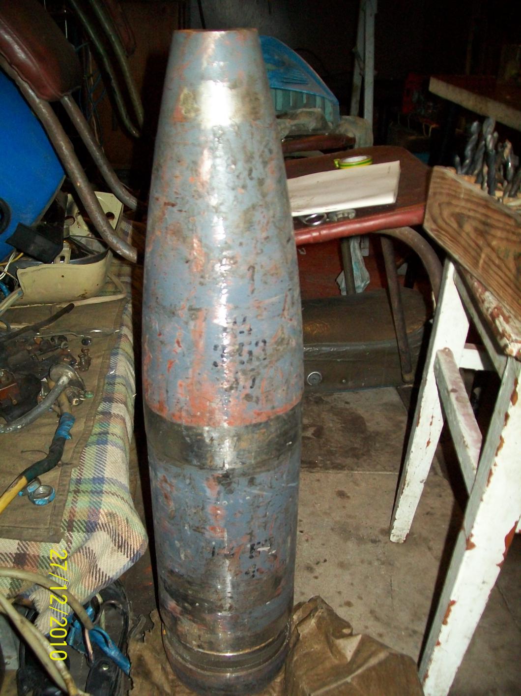

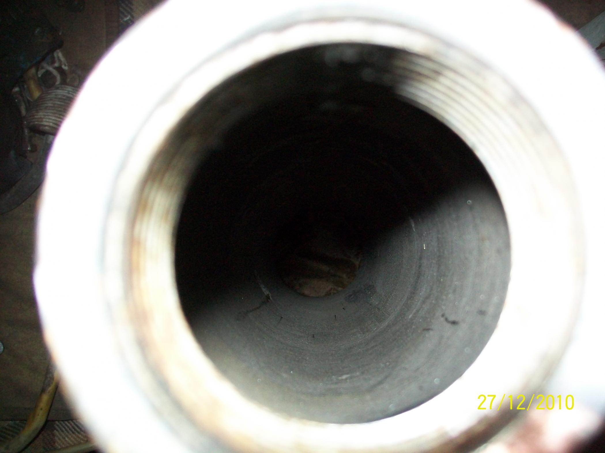

    Добрый день. Уважаемые Камрады подскажите от чего эта "болванка" на первой фотке табурет для сравнения перед средняя донце правая 122мм

    А линейкой померять для сравнения? и перспективные фотографии перед-лево донце-право?

    А ничё так снаряд... буду следить за темой... Современщина чёто мне так кажется.

    Явно современка! и краска и маркировки!

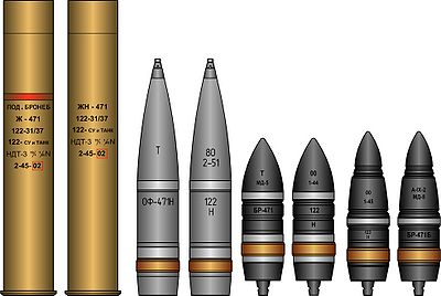

    Фото бы получше, пока напоминает 122 мм ОФ-471Н.

    взвесил вес 45кг

    По весу явно не 122 мм а соответствует 152 мм.

    хотелось бы узнать: может быть корабельная? потому что при продаже говорили что с корабля.

    скорей всео пушка гаубица д-20 152мм

    Откуда такая категоричность, если учесть, что снаряды 152-мм полевых орудий общие для большинства систем?
    И Д-20, и МЛ-20, и 2А65 стреляют, например, общим снарядом ОФ-540 /потому в индексе и стоит третьей цифрой "0"/.
    И его масса 43,6 кг в снаряженном виде, при это масса ВВ ок. 6,2 кг.
    Если вес 45 кг точен и это вес корпуса без ВВ, поясков и взрывателя - то это может быть снаряд морской пушки Б-38 /ОФ-35 снаряженный 55 кг/ либо зенитных /снаряд 49 кг/

    Судя по фото - болвань без дна, головы, поясков, пустая - и при этом вес 45 кг - это с вероятностью 99 процентов снаряд корабельной пушки Б-38 (башенные установки МК-4, МК-5 и береговык установки МУ-2, СМ-9).Они долго были в строю, до 1980-х-1990-х точно.
    ОФ-35, ОФУ-35 - масса 55 кг.
    ЗС-35 - 54,2 кг.
    Отнять вес ВВ (6,2 кг), пояска, взрывателя и дна - будет Ваш снаряд.
    Поздравляю с не самым частым снарядом:beer:
