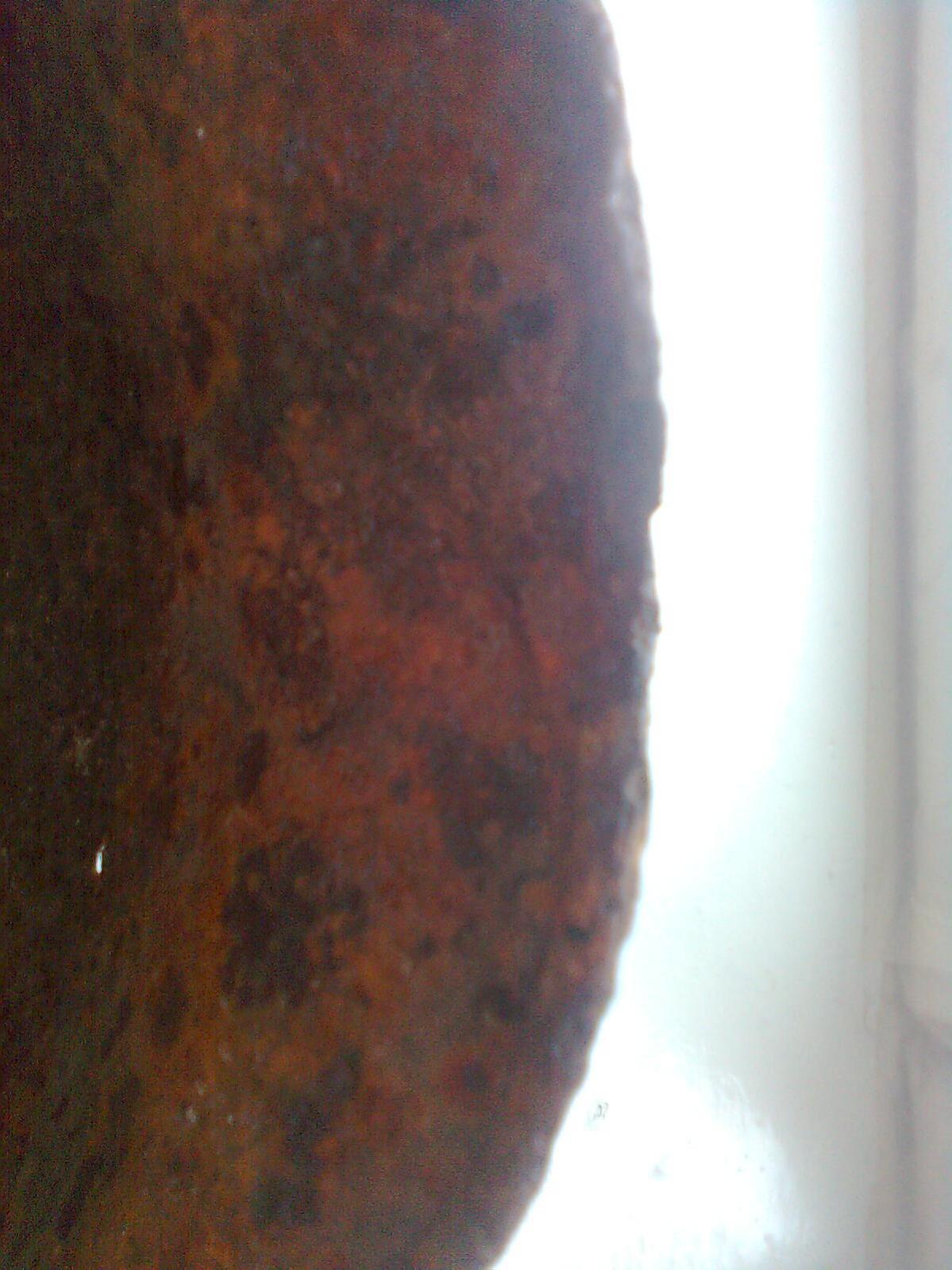

    фото

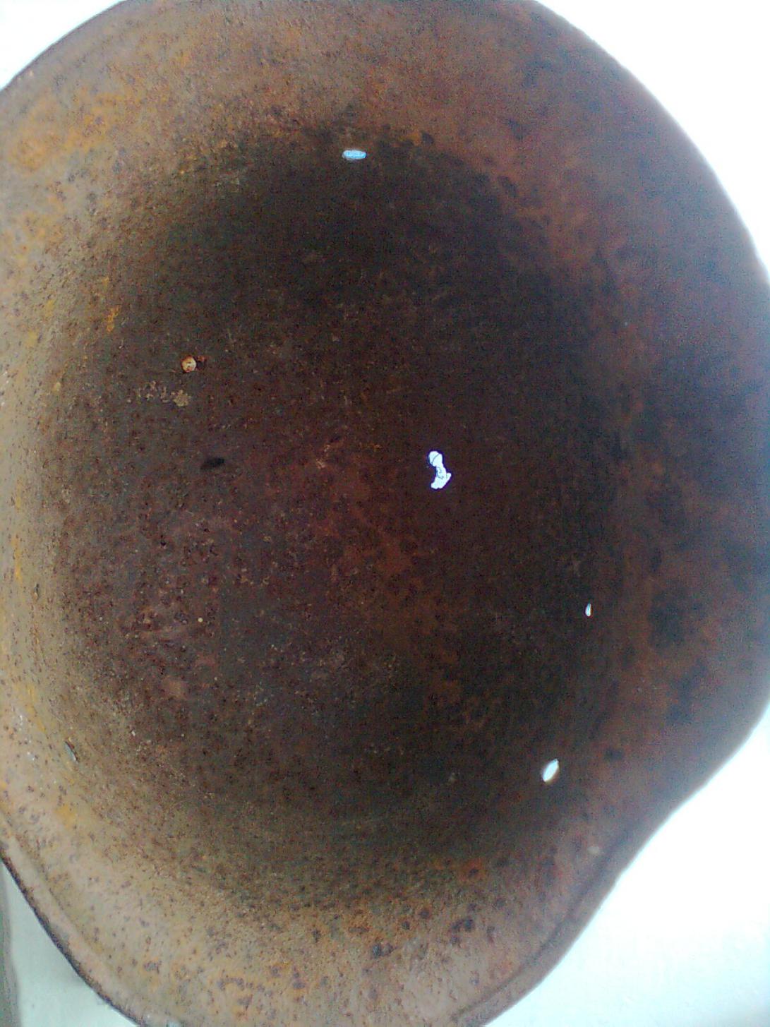

    еще

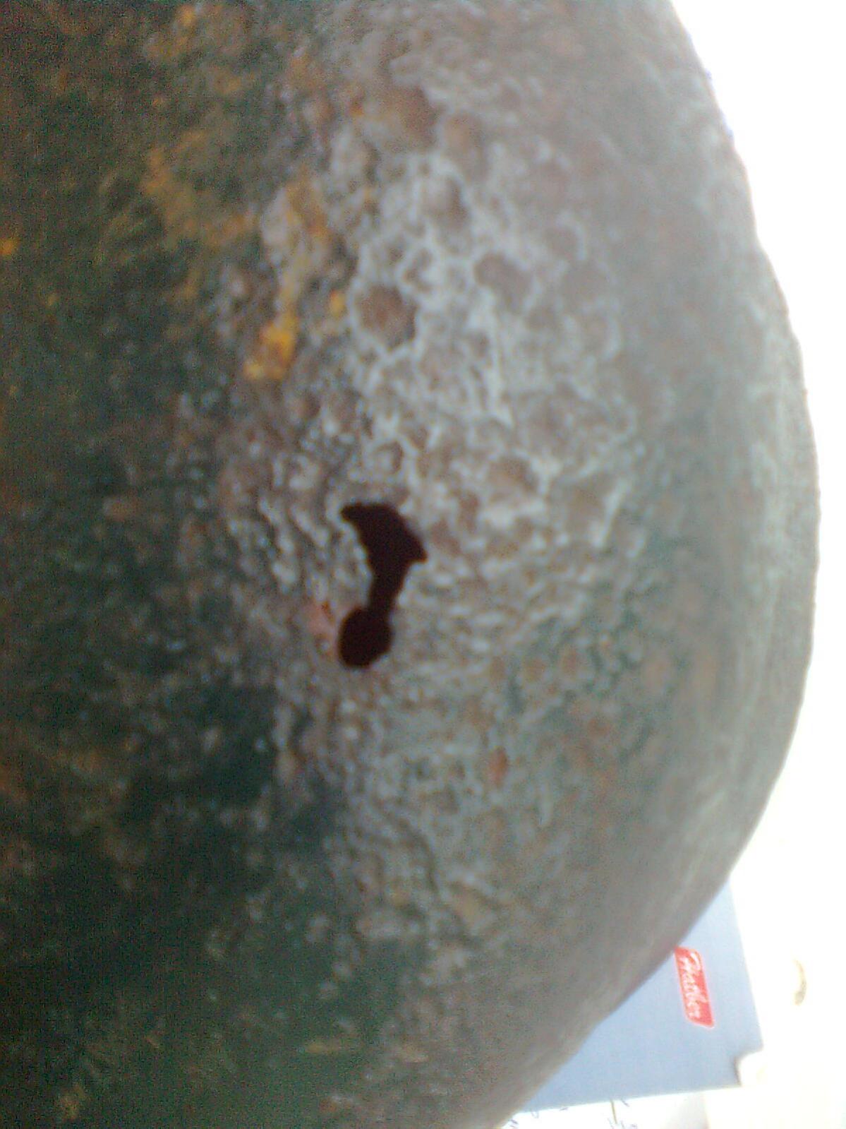

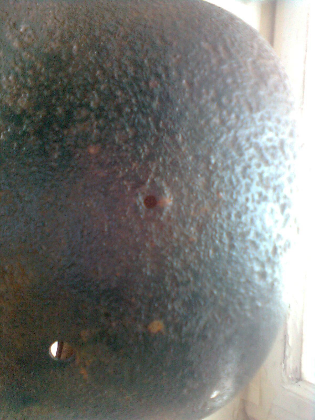

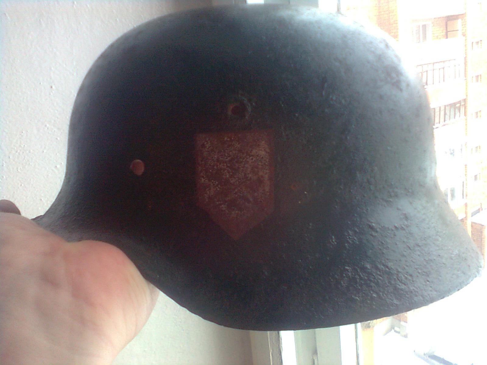

    чем в домашних условиях убрать колхознгый перекрвс ? лимонка ?? и как сделать вальц и дырку заделать ? и вентиляцию
  6. chechen107
    chechen107 Stabsgefreiter
    466
    Отверстие лучше всего заваривать, но можно еще избавиться от него с помощью пайки, либо стекловолокна.
  7. Eagle-owl
    Eagle-owl Feldwebel
    995
    Москаль клятий...
    Вполне себе восттанавлимая каска. Дырки такие очень даже варятся полуавтоматом на медной пластине.... Перекрас.. Хоть щеткой, хоть средством для снятия старой краски..
  8. Aleksej
