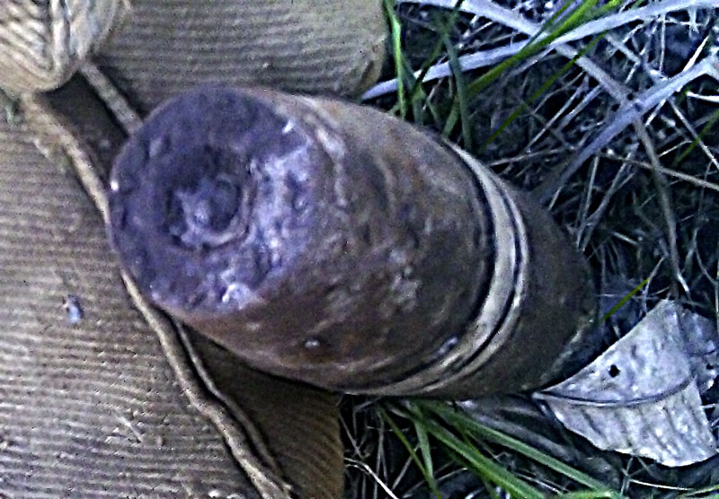

    Ребяты, подскажите.
    Попался вот такой снарядик жёлтого цвета с красным пятнышком внизу взрывака. К сожалению положить для масштаба было нечего... (Лежит на сумке для противогаза)
    На глаз - калибр 37 мм или близкий к этому. Длинна снаряда, примерно 130-140 мм.

    Ребяты, а можно чуть подробнее по снаряду и орудию?
    Это осколочно-трассирующий к ПАК 3,7см?
    Насколько он опасен в таком виде? Он зарыт, но может его стоит откопать?

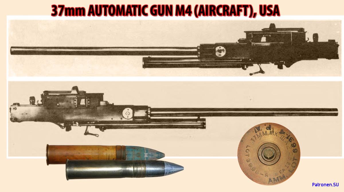

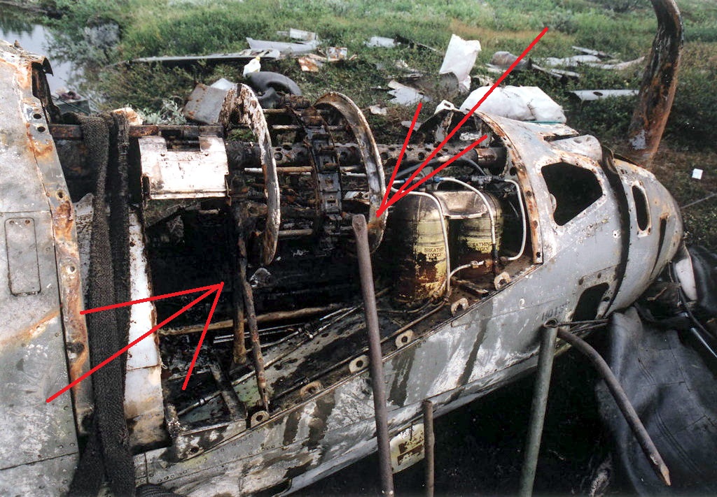

    Это американский снаряд с "Аэрокобры" Белл Р-39
    Вот картинка М55А1
    пушка, скорее всего, была такая : M4
    Iva, Alexandr167 та иван777444333 подобається це.

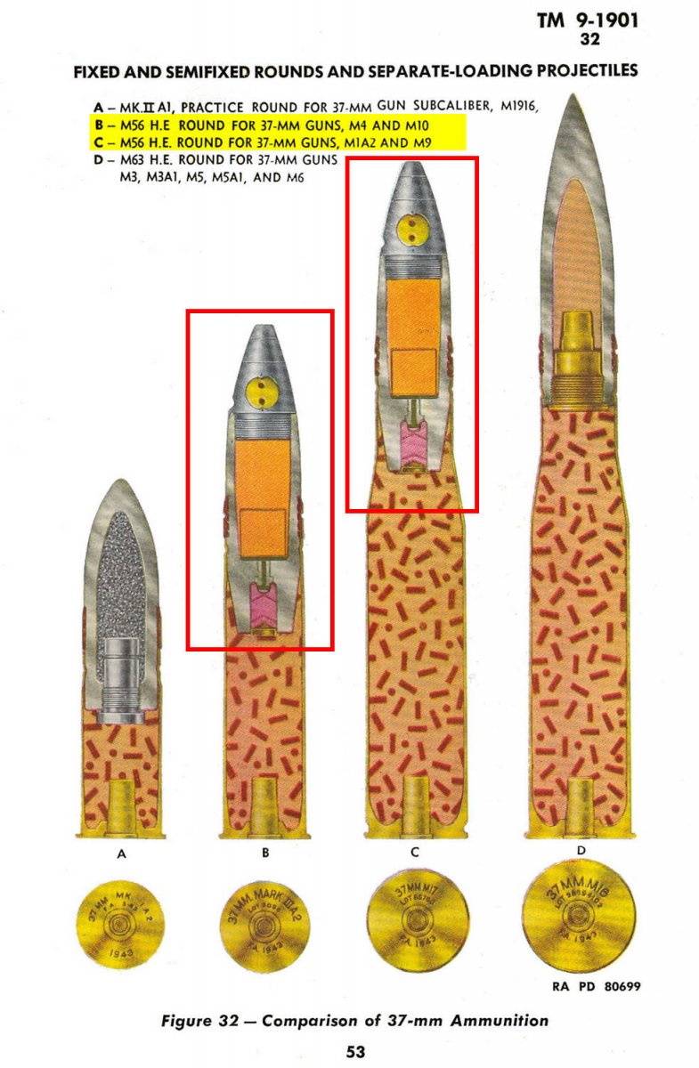

  7. Дервиш
    Дервиш General-major
    5.429
    Не только. Зенитка тоже катит.
    Можно и подробнее.

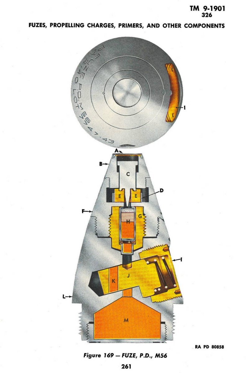

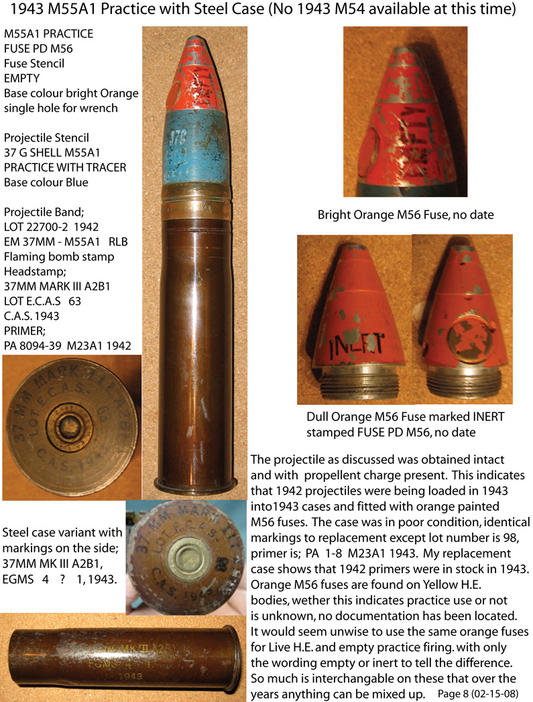

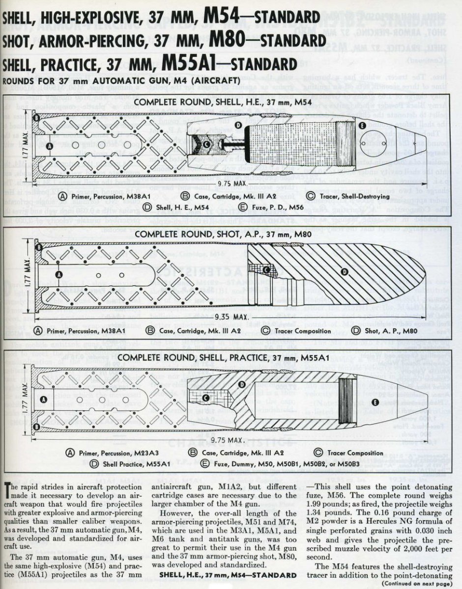

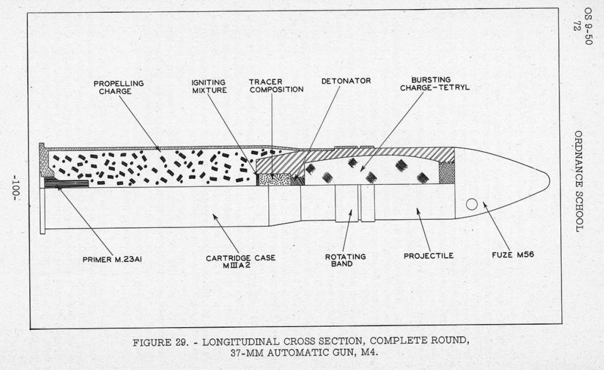

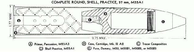

    1. По орудИЯМ
    - http://www.airwar.ru/weapon/guns/m4.html
    или
    - http://great-victory.ru/?m=1811
    2.По снарядам - см. фото. Обратите внимание на фото №4 на окраску УЧЕБНОГО взрывателя. На рисунке №6 - боевой.
    Iva та иван777444333 подобається це.

  9. Iva
    Iva Stabsgefreiter
    521
    Кременчуг Украина
    Ребяты, всем спасибо, кто откликнулся!
    Вы меня простите за назойливость...
    Я по-английски "плохо вижу!" Скорее совсем плохо!
    На фотке не видно, но в жизни на снаряде сохранилась жёлтая краска. Башка была красная (судя по красной "кнопке"). Нарезов нет - не стрелянный. Зенитка исключается, а вот Аэрокобра - самое оно! Здесь часто попадаются гильзы и пули от пулемёта.
    В принципе, с типом снаряда и с оружием мне всё понятно!
    Остался один вопрос: выкапывать или "вечная ему память" в сырой земле?
    (Такой красивый снарядик! На полке ему самое место!)
